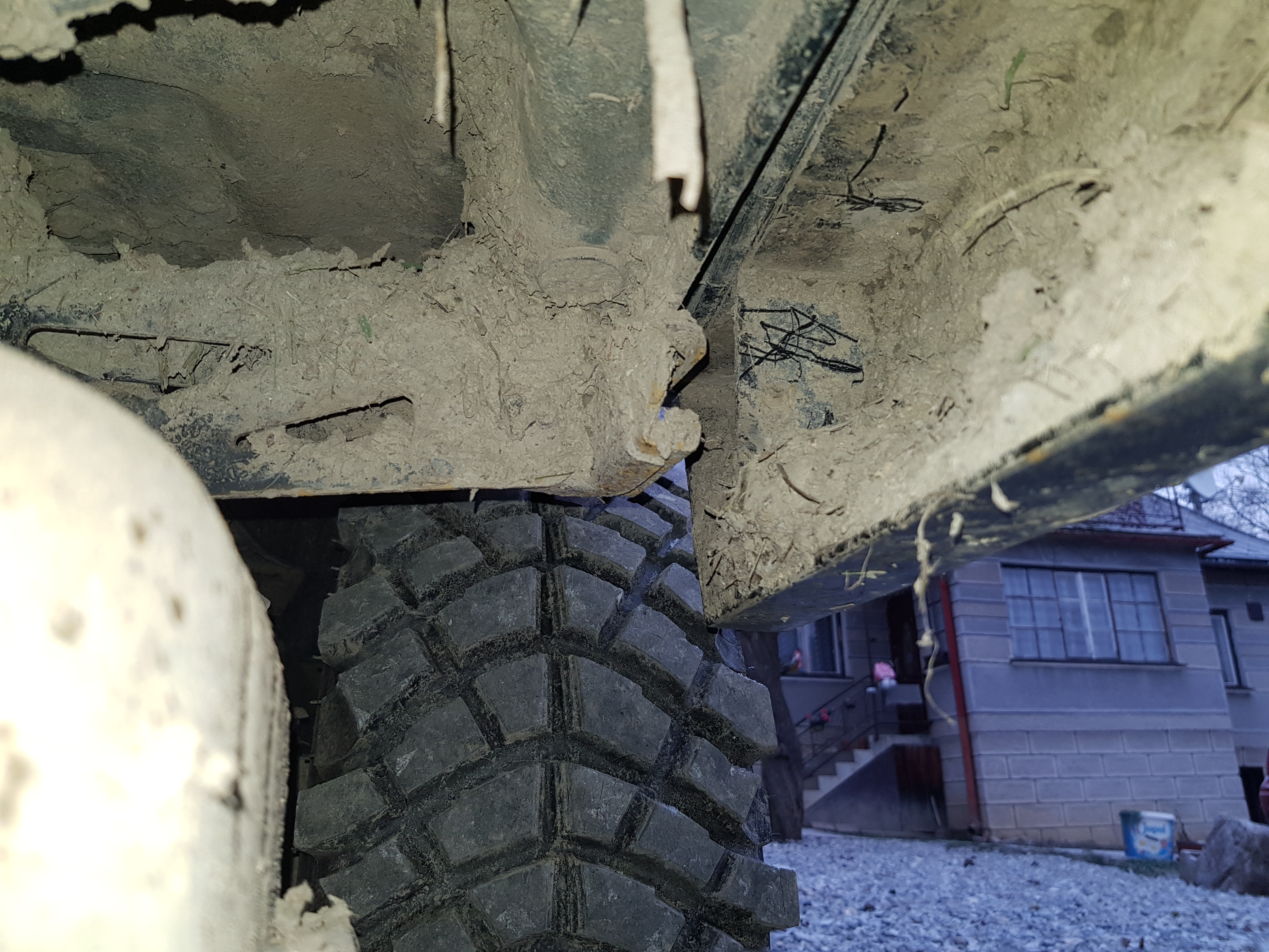

Ta rezerva sa klepat bude. Je to velka paka na jednom klbe, ale rozklepavat by sa to nemalo, resp. klepat vkuse. To by dlhodobo nevydrzali ani zvary. Skratenie uchytu, aby si pneu dostal blizsie ku konstrukcii, prip ju o nu oprel vyrazne pomoze. Prip. skontroluj aj dotiahnutie samotneho capu. Niesu tam sice kuzelikove loziska, ale mne mierne dotiahnutie pomohlo.
Samotny naraznik je uchyteny ozaj poctivo. Hlavne konzoly tusim drzia na siestich skrutkach a su ozaj masivne. Bocne usi naraznika sa chytaju dalsimi konzolami, ktore sa srobusu na casti ramu kde boli tusim povodne drziaky naraznika a sedi na nich kasna - obrazok.
Tymto je naraznik fixovany ozaj pevne a drcat by velmi nemal. Ak ale naraznik stale drhne o kasnu, tak ho treba trochu odsadit. Kasna je na silenblokoch a aj keby nebola, tak pracovat to bude vzdy.

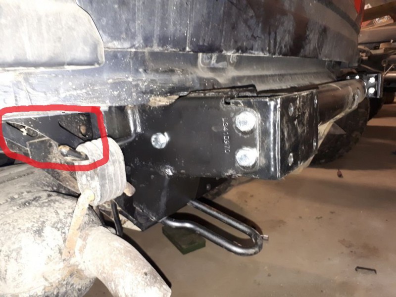

Turek ma minimalne masivnejsi klb. Nejako podobne som chcel hilift manontovat aj ja, ale zatial nebola politicka vola sa do toho pustit. A hlavne som sa nerozhodol ci tam chcem radsej hilift, alebo kanister na vodu, alebo PB flasu, alebo varic, etc. :D ...a tak mi zatial hilft vozi kamarat :angel
Inak co sa tyka konstrukcie tohlo polskeho, tak ozaj nieje vobec zly. Treba mu len doladit tie bocne uchyty na kapsy. Zajtra Ti odfotim tie platne. Su to len jednoduche 5-6mm platne. Takto namontovany naraznik je pevny ako svina.
Je mozne, ze mas nejaku starsiu vyvojovu verziu. V mojom pripade sa hlavne konzoly srobuju kazda na 6 srobov. 4 standardne a 2 bolo potrebne navrtat. Tie bozne konzoly sa nevrtali, ale s podlozkami sa dali upevnit do existujucich otvorov v nosnikoch.

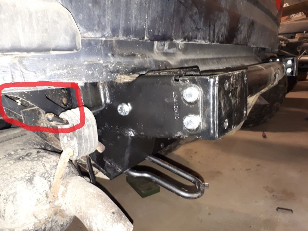

Asi som to z komolil.
Tie narazove casti som zhodil a dal svoje z naraznikom,ale mal som na mysli to co mas na foto v kruzku to ja nemam ani to tazne oko.Iba jednoduchy uchyt na sasi co prikrutis z boku a potom uz sa len chyta naraznik na 4 sroby. :wasntme
A ak mas foto na tie drziaky bocne co sa uchytava o kasnu budem ti vdacny. :yes

#28 Příspěvek od teslo » 28 lis 2018 09:19
Nemas fotku tych hlavnych konzol do ktorych uchytavas naraznik? Tazne oko je sucastou sasi. Ak ho tam nemas, tak ho musel niekto odrezat.

teslo
Příspěvky: 2670
Re: RR P38 - uchycení rezervy na páté dveře ?

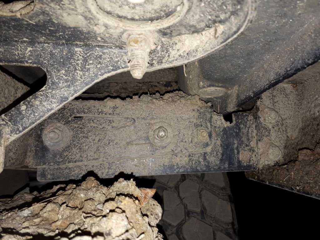

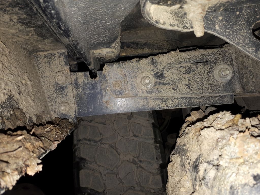

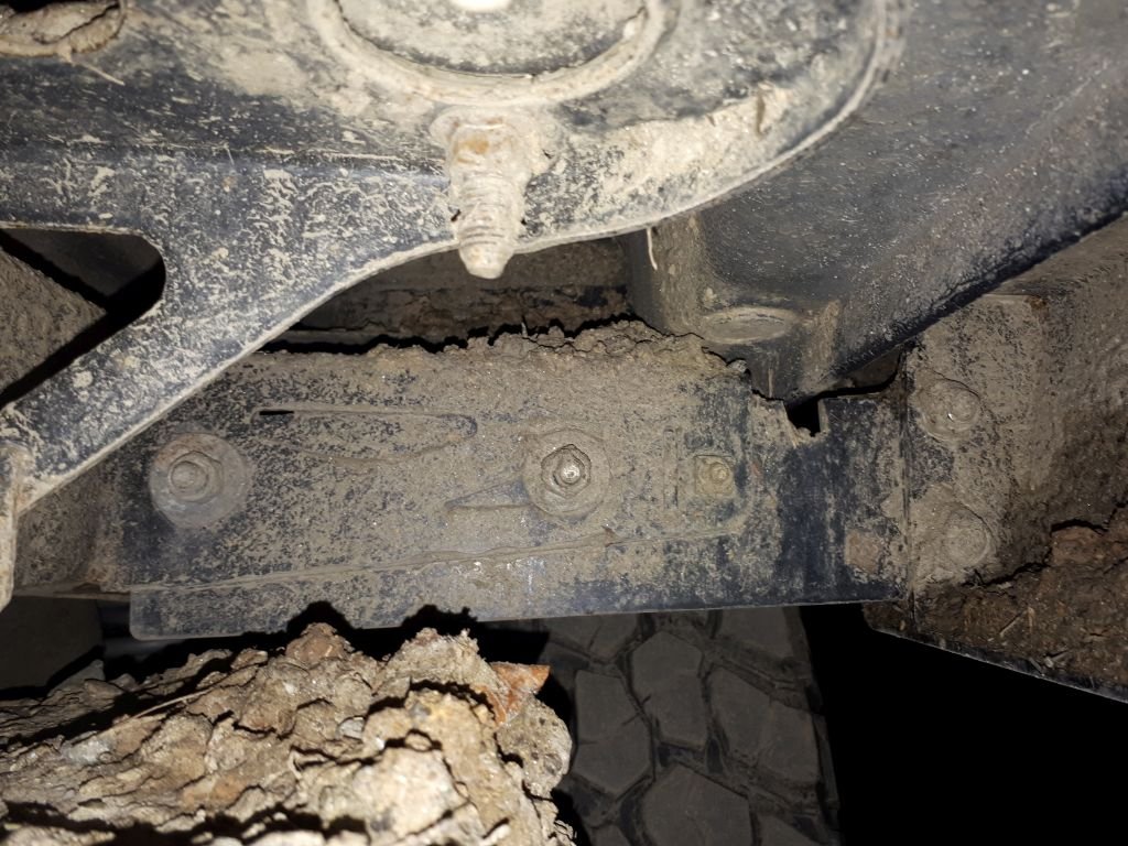

#30 Příspěvek od teslo » 29 lis 2018 10:22
bocne uchyty
Range Rover P38 2.5TDS
#31 Příspěvek od Miklosxxx » 29 lis 2018 19:37
Diki za foto.
Tieto uchyty tam ja vobec nemam. :think
Pozrem ci je vlastne aj na narazniku nejaka priprava ale moc velku nadej tomu nedavam.
#33 Příspěvek od Miklosxxx » 01 pro 2018 16:41
TESLO
este raz ti musim podakovat ze si mal chvylu cas a hodil to na foto ako to my byt ukotvene.
Tak mne to tam presne chyba,musim tam vovalit pasovinu a ukotvit to..len ten mraz :cry
DIKI
teslo
Příspěvky: 2670
#34 Příspěvek od teslo » 03 pro 2018 10:31
Nieje za co. :wink: Vyzera, ze v narazniku pouzitelny uchyt mas. Chcelo by to teplu garaz :wink:
