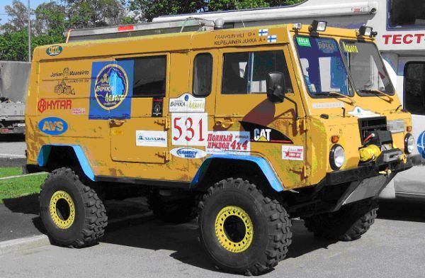

Mikro píše:Tak to Volvo na tom vleku si převezl asi jenom z hecu :lol:
A kolik to Volvo asi vazi/paralelni tema 6t/...

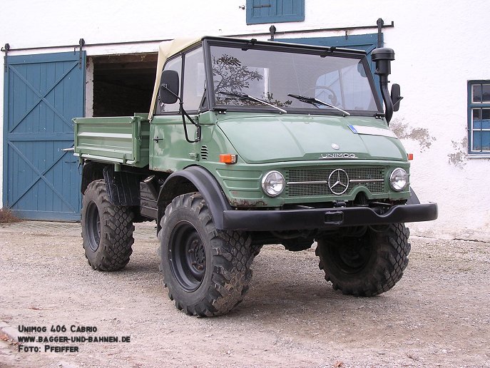

No nějak jsem se tady v tom zababral, ani nevím co je Unimog. Asi je to pravděpodobně to Volvo nebo co... No každopádně Rik odpověděl a to takhle
yea there unimog 404 axles with pitbull 40 inch tyres , look at my
website www.rikslandys.co.uk fo more detailed pics

Mikro píše:
eliott píše: ... z Unimogu :wink:
Sorry omlouvám se já se jen jukl na tuhle fotku co tam má a myslel, že vykuchal ty nápravy z tohohle volva :cry:
To Volvo na vleku je Land Rover 101 FC, byť ty kola nebudou zřejmě úplně původní :lol:
Unimog je také fajn vozítko, do terénu asi podobný buldozer jako LR :)

Unimog je prece Mercedes ne? V zahranici se hodne pouziva u Hasicu a podobne, myslim ze u nas jich par je s pluhama. Jinak je to spis takovej special do terenu v seriovy podobe...:)

1960SeriesII píše:
Mikro píše: Sorry omlouvám se já se jen jukl na tuhle fotku co tam má a myslel, že vykuchal ty nápravy z tohohle volva :cry:
To by mě zajímalo podle čeho si to identifikoval ?
Tohle je Volvo o kterém si myslím já, že stojí na tom vleku :lol:

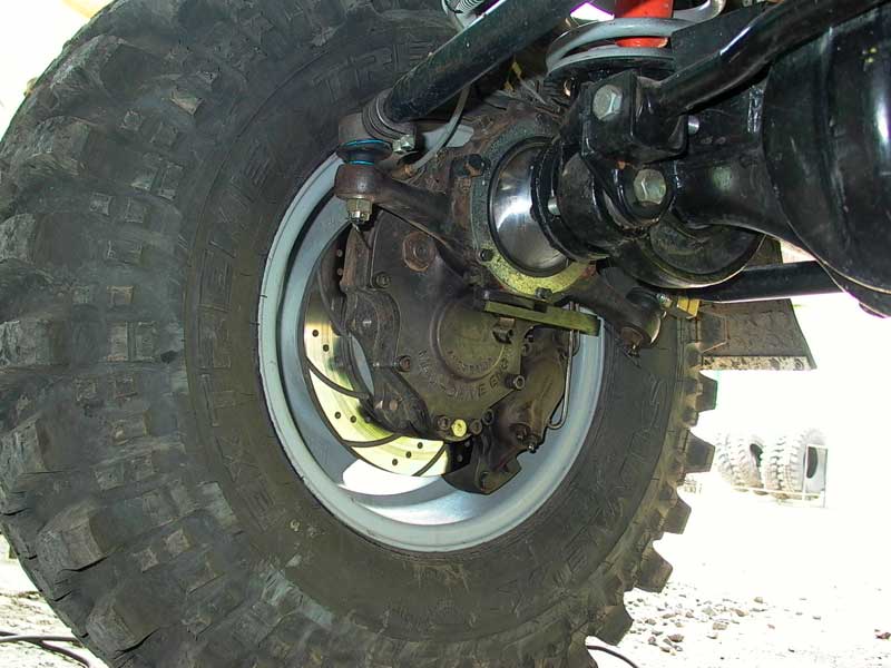

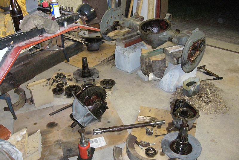

Jezdí v ČR vůbec nejaký LR na nápravách z unimoga ? Taky by mě zajímalo na kterou stranu se točí kardany u unimogu, když portál mění smysl otáčení :) Aby nevznikl třeba LR s pěti zpátečka a jednou rychlostí do předu :)
#29 Příspěvek od RudaK » 26 lis 2007 22:31
Jó jó reduktory mění smysl otáčení. :wink: :roll: Ruda
Mikro
Příspěvky: 22
Registrován: 28 říj 2007 15:54
Bydliště: Dětmarovice
#30 Příspěvek od Mikro » 26 lis 2007 22:36
RudaK píše:Jó jó reduktory mění smysl otáčení. :wink: :roll: Ruda
Viz třeba praga V3S má reduktor, který tvoří dvě ozubená kola a když máš dvě uzubená kola tak co ? Mno pane ? mění se smysl otáčení, proto se ptám jestli se musí otáčet dif ? ( taky proto má UAZ 469 s portálama otočený diferenciál narozdíl od UAZ 469 bez portálů :?: a včil hudruj )
#31 Příspěvek od RudaK » 26 lis 2007 22:40
Toš tos mě dostal.Já akorát vím,že u Vojenské Tatry se točí poloosy kvůli reduktorům opačně. :!: Ruda
Mikro
Příspěvky: 22
#32 Příspěvek od Mikro » 26 lis 2007 22:42
Já sice LR nerozumím, ale V3S už jsem rozdělanou měl,, tatru 805 rozdělanou viděl, ifa mi zatím ještě schází a poloosy se tam všudě točí přesně opačně jak kola 8)
#33 Příspěvek od RudaK » 26 lis 2007 22:44
Mikro píše:Já sice LR nerozumím, ale V3S už jsem rozdělanou měl,, tatru 805 rozdělanou viděl, ifa mi zatím ještě schází a poloosy se tam všudě točí přesně opačně jak kola 8)
Tak tak.Ale nésu odbordelník. :idea: :wink: Ruda
Jó a ve standardu LR reduktory myslím nemá.

Mikro píše:
1960SeriesII píše: To Volvo na vleku je Land Rover 101 FC, byť ty kola nebudou zřejmě úplně původní :lol:
Tož podle fota ,to absolvovalo " LAGODU " :roll: Ruda
Reduktory na LR napravy nemenia zmysel otacania. Skoda, ze som si ich nevyfotil rozobrane...je tam dalsi prevod takze tri resp styri ozubene kolesa a kazdy reduktor ma svoju samostatnu olejovu napln.
#36 Příspěvek od RudaK » 27 lis 2007 07:21
DanoDEF píše:
Tak sem se netrefil.Jak říkám nejsem v tomto zběhlej a tak se omlouvám za mylné úvahy. :cry: Ruda
Bral jsem to podle " TATRA".A to je jiná. :wink: :idea: Ovšem i u V3S se myslím smysl otáčení nemění. :!:

DanoDEF píše:
A on tam je portál, aby se zvedla světlá výška, nebo tam je jen planetová převodovka ? jestli budeš mít příležitost prosím vyfoť to :P
Mikro
Příspěvky: 22
#38 Příspěvek od Mikro » 27 lis 2007 18:37
RudaK píše:
DanoDEF píše: Reduktory na LR napravy nemenia zmysel otacania. Skoda, ze som si ich nevyfotil rozobrane...je tam dalsi prevod takze tri resp styri ozubene kolesa a kazdy reduktor ma svoju samostatnu olejovu napln.
Tady je vidět portál z V3S, který nádherně zvedá světlou výšku a krátí dvakrát do pomala, jak je už ztěch dvou ozubených kol jasné mění smysl otáčení ( poloosa se točí přesně naopak a dvakrát rychleji než kolo ) :)
Náprava V3s pod ní jsou ozubená kola portálu, nalevo je diferenciál s kolíkovou uzávěrkou
V3s portál.jpg (162.25 KiB) Zobrazeno 11550 x
karel
Příspěvky: 1806
Bydliště: kousek od Přerova
#39 Příspěvek od karel » 27 lis 2007 18:39
Je tam tohle, tedy foceno z venku
#40 Příspěvek od RudaK » 27 lis 2007 21:04
Ovšem to je " paní náprava ".Krááása. :wink: :roll: Ruda
