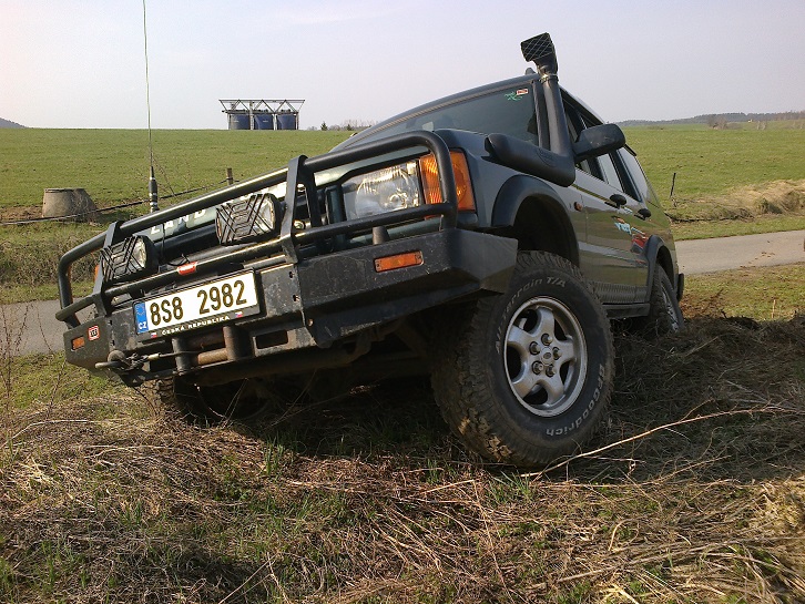

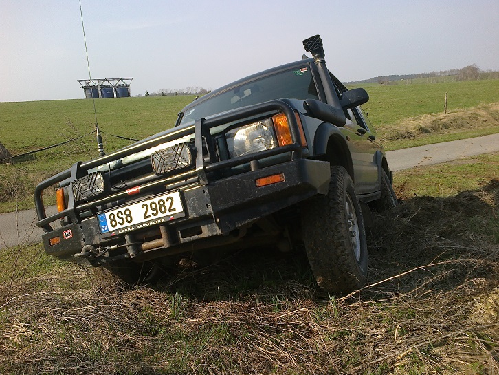

Udělal jsem si provizorní ovládání mezidifu a lehounce zkusil jak se holka chová. Žádná hitparáda teda, auto nekříží, hrůza, je to těma bytelnejma stablíkama, proto je to tak přátelský na silnici, ale v rygolu bída. Holt něco za něco... já furt nevím.

Zřejmě nemáš ACE že? Bez něho je to mizerný. Vyzkoušej sundat přední stabilizátor zadní nechat.

habakuk píše:Zřejmě nemáš ACE že? Bez něho je to mizerný. Vyzkoušej sundat přední stabilizátor zadní nechat.
JJ, je mi jasný, že to bez stablíku bude lepší, jak velká změna je to pak na silnici? ?? Ještě nemám nový pera na předku.
Hele, a nebude lepší zadní? těma se nezatáčí a možná mají větší zdvih?
