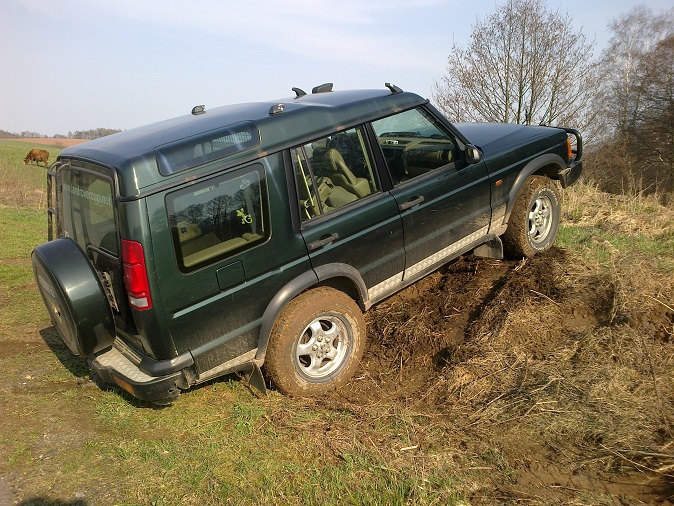

:evil: Vysvětlí mi někdo, JAK přinutit tu DII potvoru stát na místě se zataženou ručkou, aniž by po trávě z kopce odjela pryč ?? Vůbec si nedovedu představit, že to na ledě zaparkuju ve svahu a vylezu ven... to snad není možný ani , fakt pude :roll:
Tahal jsem dnes navijákem berlingo z bláta, musel jsem do auta a stát na brzdě. Tak jsem to pak testnul na louce s kopce a nestojí, sundám nohu z brzdy, některý kolo klouzne a jede.
Nezbejvá než opět srovnávat s Y60 :heart , kde je taky kardanovka, ale předek natvrdo to udrží, navíc se po vypnutí klíčku zašpéruje zadek (od roku 94, myslím)
Re: Nový kus s DII , dotazy LR zelenáče
Napsal: 28 dub 2013 21:20
od MadTom
Tady je taky kardanová brzda, které brzdí zadní kardan a tím i zadní nápravu. A potom je tam mezinápravovej diferenciál, jehož prostřednictvím je brždená přední náprava. A pokud vyřadíš na převodovce, tak tento diferenciál je na druhé straně ve vzduchu a tím pádem předek nebrzdí.
Abz brzdil natvrdo, musel by jsi zařadit uzávěrku mezinápravového diferenciálu.
To je nevýhoda auta s trvalou 4x4 a třema diferenciálama.
