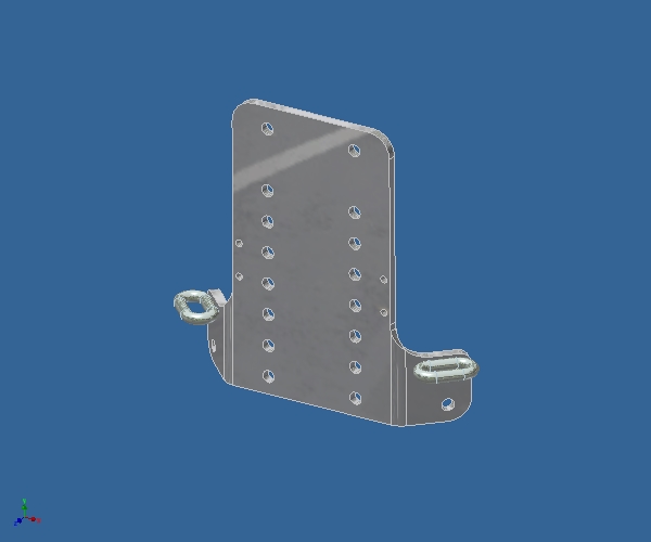

Ok , zařídím to, příští týden to bude hotové. Jinak dělat budu víc kusů kdyby byl další zájem.
malá ukázka před výrobou
potom hodím foto. :mrgreen:

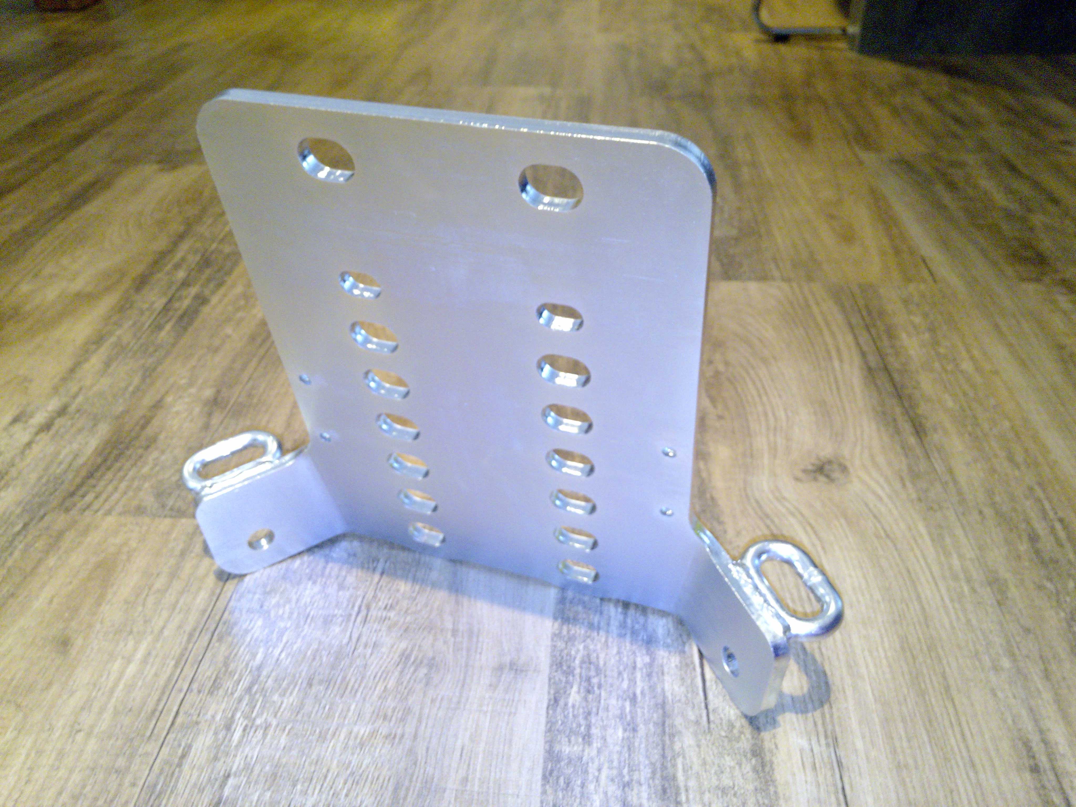

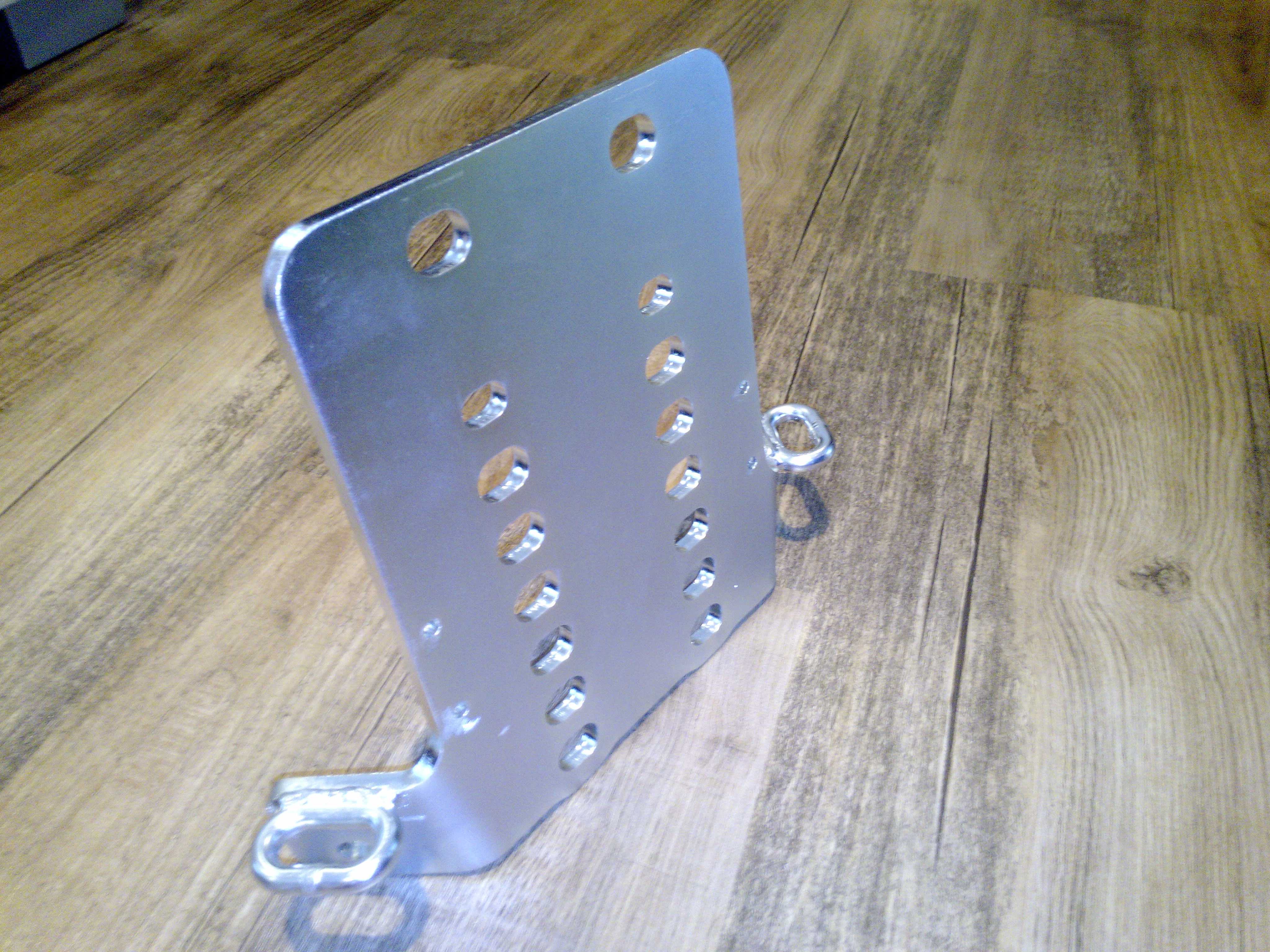

#28 Příspěvek od NOTIX » 12 úno 2015 16:53
Tak desky jsou hotové, když by byl další zájem, můžu zařídit
