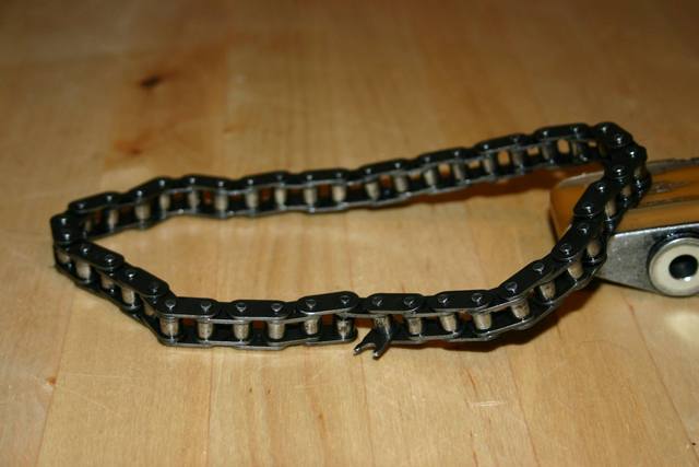

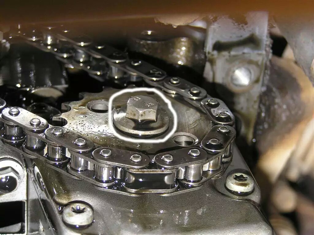

K tomu olejovemu čerpadelku: http://www.d2au.com/index.php?topic=534.0
Re: Koupě Defendru
Ja len dodam ze ten srob neni jediny problem s olejovym cerpadlom na Td5. Stava sa aj toto:

Ale ten šroub byl u určité části TD5tek téměř pravidlem.

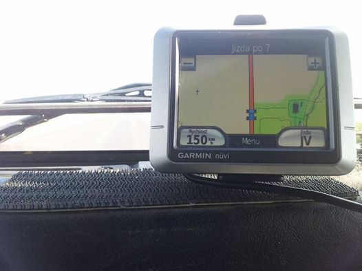

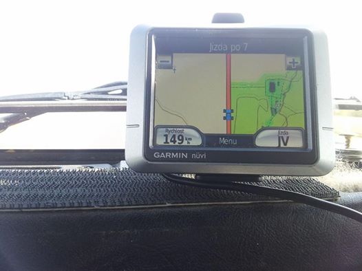

Mám 200Tdi (motor je v podstatě identický s 300Tdi) seřízený tak, že obyčejný přítlačák neudržel kroutící moment motoru, to za cenu spotřeby 10,5l , nadbytek očivého momentu od 1500 otáček.
Bohužel mám i TD5ku, najeto cca 190 tis.,po odstranění několika výše uvedených závad ( v cenách běžného uživatele za cca 80 000) to pořád zlobí. Přidu k autu, a nechytne - pořád jako slibuje, ale nechytí. postupně vybiju 2 baterky, ale pořád stejné. Nechám to týden stát, dobiju baterku a chytí to na první otočení. Nechám to stát další týde a zase to nechytí. Nebýt to auto naprosto bez koroze a s úpravami za X desítek tisíc, už by bylo dááávno z baráku
V příloze snímky z naladěné 300tdi
