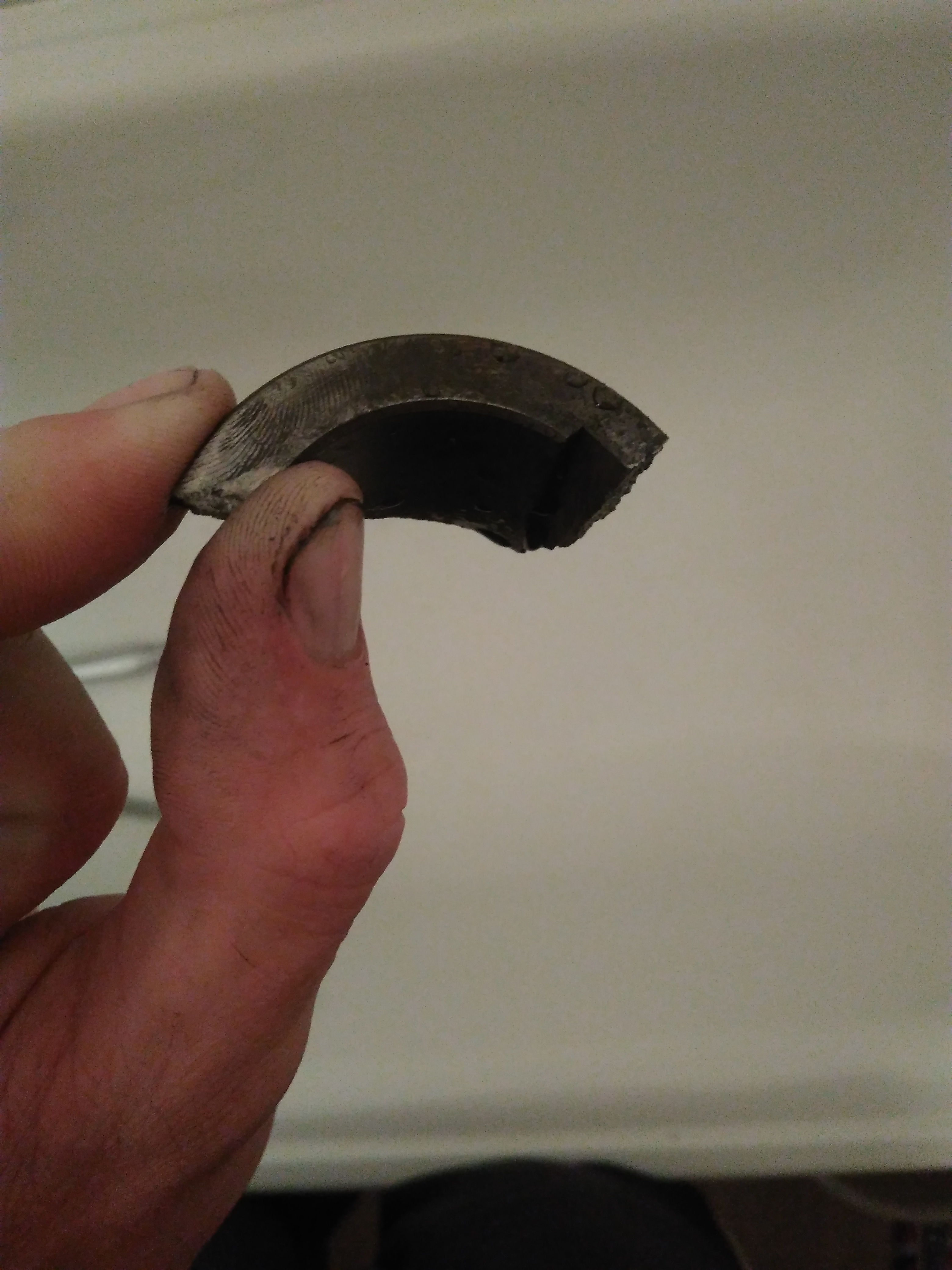

Problém dle zákonu schválnosti nastal v Plzni, kde nemám žádné zázemí. Vrcholem mého vybavení byla sada gola a Nm jsem proto neřešil. Problém je však jasně vidět, řemenice praskla v zeslabení pro klínek, jestli chápu správně. Nějaký tip, kde tyhle věci sehnat? Vrakový věci raději nechci, ebay nemám rád a na českém e-shopu jsem nic nenašel.

Nehledej na shopech ale zavolej do nich. Kup si i ten šroub jestli má poškozený závit :wink: .

Nová řemenice a šroub jsou jasný. Možná i ty další elementy kolem. Do e-shopů jsem vždy psal a bez odezvy. Zkusím tedy telefon :-) Jen si nedokážu dost dobře představit ten klínek. Ale asi má přijít do drážky, co je na fotce.

Jj. Klínek a simering dej taky nové, to už jsou korunový položky..
