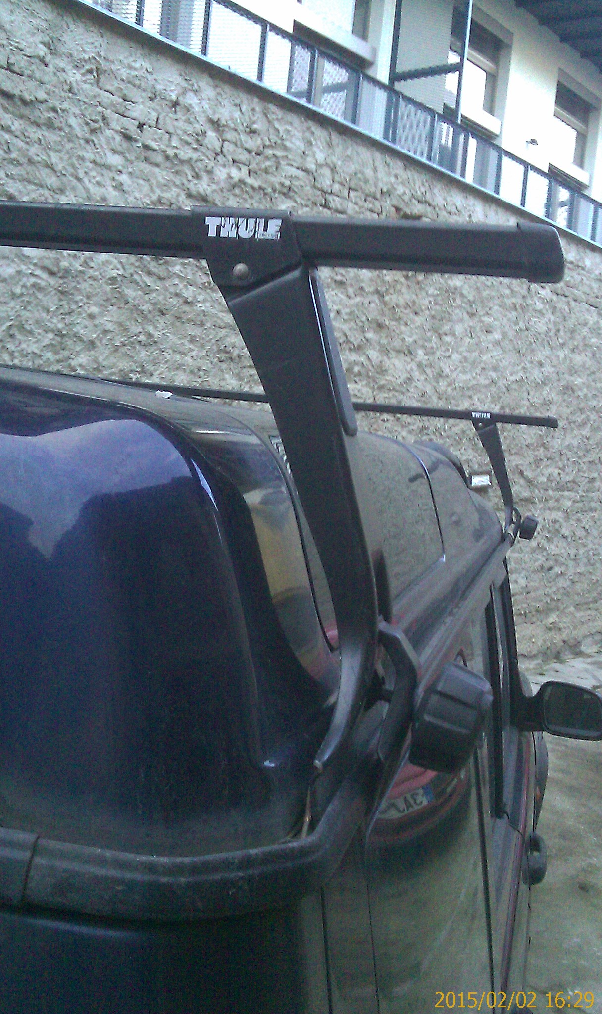

Mám tohle (viz foto + odkaz). používám to na cokoliv co na tu střechu nacpu.
S kolama je problém... měřím 186,5cm na výšku a dosah rukou mám ještě o kousek vyšší. Pokud chci na střechu nacpat kola do toho furverku co je drží (také Thule), tak musím stát tak, abych byl nohama na obrubníku. Pak otočím auto a dám tam to druhé kolo ke spolujezdci.
Trocha počtů
LR DII = 196cm
příčník = cca +10cm
držák na bycikl = +cca5cm (a to je spodek kam se dávají ty kola - ten rám za který to potřebuješ zvednout a posadit je ještě + cca 30cm)
Držák na dveře od kufru jsem nesehnal (s homologací apod).
odkaz http://www.stresni-nosice.cz/678-668-th ... ks-cz.html
MIMOCHODEM ještě bych rád dokoupil dva ty příčníky co jsou na fotce viz poptávka po ND a tam je také více fotek
