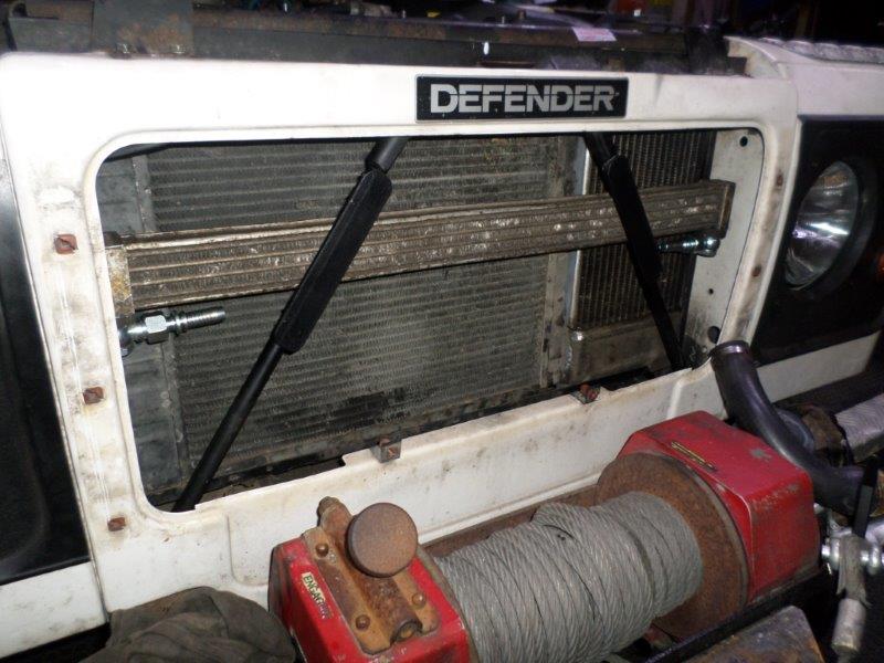

Idem prerabať manual na automat D1 300Tdi chladič mam s Range R kde ho montujete? Dakujem J.

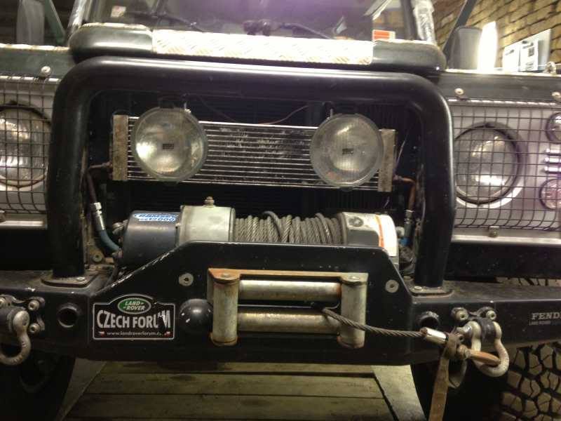

Re: Defendr 300Tdi přestavba na automat
#33 Příspěvek od cyril » 09 úno 2015 19:52
Mám ho před chladičem vody vepředu pod plastovým grilem. Jinam to nedáš. Nebo když jo, nebude to chladit.
#35 Příspěvek od juro » 09 úno 2015 21:02
Dakujem ja mam sice aj el. vrtule s predu no nejak to tam priondiem, čo to maš cyril za šrobenie na tych origo trubkovych vyvodoch? keby som natiahol hadicu a obyč. eskapasku dve? planujem to tak nejak hadicami tlak tam nie je vysoky
#36 Příspěvek od cyril » 09 úno 2015 21:17
Mám tam na míru dělané tlakové hadice se zavity. Na sk pásku zapomeň, protože když ti praskne lano v navijáku, vlítne ti tam větev, nebo prostě cokoliv, začne ti to unikat a je zbytečný, aby ti to zasralo celej motor, nebo aby ti v krajním případě shořelo auto.
#37 Příspěvek od juro » 09 úno 2015 21:44
Rozumiem skúsim rozhýbať to šrobenie na chladiči a nejak tak podobne, kolko asi maš celkovy objem oleja? dakujem
