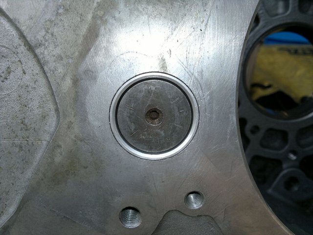

Příspěvky: 15383
Re: Defender - tečie prídavná prevodovka
#23 Příspěvek od MadTom » 12 říj 2014 10:22
Nalisované nové ocelové pouzdro?
Příspěvky: 5132
#24 Příspěvek od DanoDEF » 12 říj 2014 10:39
MadTom píše:Nalisované nové ocelové pouzdro?
... ano. Povodna hriadel "zrovnana" a vyrobene nove puzdro.
#25 Příspěvek od eliott » 12 říj 2014 11:12
DanoDEF píše:
Což je nevýhoda, protože už tam nebude případně pasovat nová hřídel... Kolik máš na tom najeto? My jsme u prvních kusů měli problém, že se pouzdro uvolnilo a prosakoval olej.
Příspěvky: 5132
#26 Příspěvek od DanoDEF » 12 říj 2014 11:21
eliott píše:Což je nevýhoda, protože už tam nebude případně pasovat nová hřídel... Kolik máš na tom najeto? My jsme u prvních kusů měli problém, že se pouzdro uvolnilo a prosakoval olej.
...to je mi jasne. Ja som si novu hriadel kupil ale ked ju potrebujes tak ju nemas (netusim ci som ju niekomu pozical alebo kde je). Najazdene je tam vela ale cela prevodovka po rozobrani nejavi znamky vazneho opotrebenia. Dokonca podlozky v diferaku su ako nove. Rozhodol som sa iba vyvlozkovat tu hriadel a ostatne nechat tak ako je. Toto je proste taky pokus omyl za par euro. Uz sa robilo par obalov a zatial to drzi.
