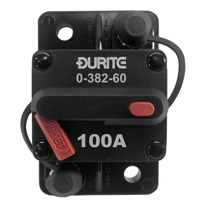

Ahoj ... taky prispeju trochu k tematu ... je potreba davat jeste mezi hlavni baterku a pridavnou rozdelovac na + kabel? Nekde jsem videl ze ho tam nekdo pro jistotu ma ...
Viz foto napriklad ... pokud ano rozdelovac 100A je ok pro propojeni hlavni baterie 95Ah a pridavne 65Ah?
Nebo ho jeste taky umistit mezi pridavku a skrinku s pojistkama pro spotrebice na ni napojene?

A ještě drobnost, 100A věc na obrázku je jistič, nikoliv relé nebo něco podobného.

Aha, tak to je jiná. Pojistka nebo jistič má v tomto případě chránit dráty před připadným zkratem. Aby to fungovalo, ta musí být těsně u baterky, aby nejištěná část drátu byla co nejkratší. A protože tam máš baterky dvě, tak by pojistak měla být u každé z nich. To je ale rozumné jenom v případě, že jedna baterka bude v motorovém prostoru a druhá někde vzadu v kufru. Pokud je propojovací drát krátký, tak ho stačí dát do chráničky (husí krk) a tu dobře upevnit.

Ano přesně tak .. zkrat na drátu mezi těmi bateriemi, přesněji solenoidem Tmax a hlavní baterií ... nevím co by se muselo stát? Autonehoda, nebo cokoliv. Tak jsem si říkal zda není lepší tam mít ještě pro jistotu jeden takový chránič.
Obě baterky budou vepředu pod kapotou, Tmax hned vedle té přídavné a pak půjde drát přes celou šíři motorového prostoru k hlavní baterce. Takže ten jistič bych umístil tam,
tedy těsně vedle hlavní baterky.
Teď ještě dotaz jak velký by ten jistič měl tedy být? Kolik A?! Podle čeho to zjistím nebo spočítám?
Nebo je to celé zbytečné a vyřešit to jen tím husím krkem? Ten jistič je ale už otázka pár korun a asi i klid na duši ne?

pokud nebudeš druhou baterii používat jako pomocnou pro startování, kdyby hlavní nefungovala, tak ti 100A stačí.
Co je důležité, na jaký proud je stavěný ten solenoid, potom jištění musí být na stejný nebo nižší proud, jinak to nedává smysl.
Jištění dáš mezi hlavní baterii a solenoid.

Přesně tak, je to o tom, co přes tem kabel bude fungovat a jakou máš vlastně tu druhou baterku. Pokud je karavanová, tak velký proud dát neumí, pod startovací a chceš z ní i startovat, třeba v případě nouze, tak to musí být dimenzované na plný proud startéru.
K tomu solenoidu - ten proud co je tam udaný je většinou trvalý proud, nebo u stykačů proud, který to umí sepnout. Nikoliv proud který to krátkodobě přenese, třeba při tom startování, ten může být podstatně větší.
Já to mám v D2 podobně - jedna baterka vpředu za světlem, druhá vzadu před spolujezdcem, obě v motorovém prostoru. Propojení kabelem o průřezu 35mm2, ten je v husím krku. Připojovaní relé mám na straně druhé baterky, k té hlavní se tehdy nevešlo, raději jsem vedle ní dal stykače pro naviják. Na propojení mezi baterkama mám 500A tavnou pojistku, protože byla.
Zásadní je, aby se kabel nemohl někde prodřít nebo skřípnout, a pokud je možnost, tak ho vést tak, aby při případném ťukanci nedošlo k jeho skřípnutí vůči kostře a tím zkratu, tj. nedávat ho mezi karoserii a motor nebo jinou velkou věc.
Co se týče proudu, na který je třeba jištění dimenzovat - základem je průřez drátu, který tím jistím. Pojistka musí být podstatně slabší, než jištěný drát, aby se stihla v případě zkratu včas přepálit a nedošlo k poškození drátu (roztavení izolace nebo zahoření). Druhé je hledisko odběru - co z toho bude napájeno a kolik je baterka vlastně schopná dát proudu. Pokud nechci honit startér nebo naviják, kde 400 A u navijáku není nereálné, tak zbývá odběr z pomocné baterky (lednička, nabíječka, světýlka, ...) + její nabíjecí proud, který může být klidně i 100 A nebo víc, ale jenom chvilku - pokud budu mít pomoc baterku vybitou po několika dnech na pláži se zapnutou ledničkou, nastartuji, elektronika baterky propojí a ta pomocná si cucne proud jak z alternátoru tak z nabité hlavní baterie. V principu se baterka dá nabíjet takovým proudem, jakým se dá vybíjet, za dodržení určitých pravidel, což tady je v pohodě - ten proud po chvilce sám klesne.
Osobně bych jištění dimenzoval jenom podle tloušťky drátů, ale já používám na vše AGM baterie, které jsou schopné snášet jak velké proudy (startér, naviják), tak hluboké vybití (lednička, bufík).
