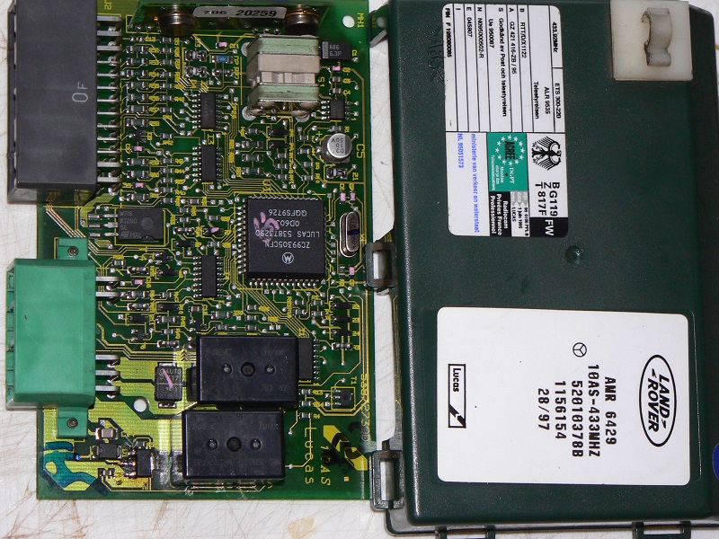

pojir
tel.: 602727915
Bydliště: u Blanska
Re: Imobilizér - součástka
#31 Příspěvek od pojir » 27 dub 2015 13:22
A nechtel bys radeji jinou celou tu zelenou krabicku imobilizeru? Jedna mi tu lezi a snad by i fungovala, vracet ji do auta nemam v planu...

pojir
tel.: 602727915
Bydliště: u Blanska
#36 Příspěvek od pojir » 27 dub 2015 20:46
Mam ji v praci, zitra muzu nafotit. Ale je to AMR 6429 a vypada podle me uplne stejne (i uvnitr) - s tim rozdilem, ze ta nalepka s tabulkou je nahore, tedy pod tim prilepenym bilym nesmyslem na prichyceni kabelu :)
pojir
tel.: 602727915
Bydliště: u Blanska
#37 Příspěvek od pojir » 28 dub 2015 08:59
A tady je ta moje:Obrázek
