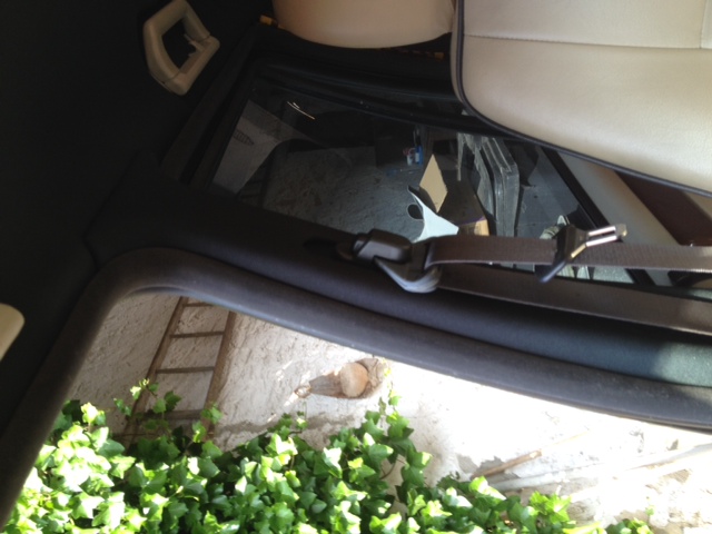

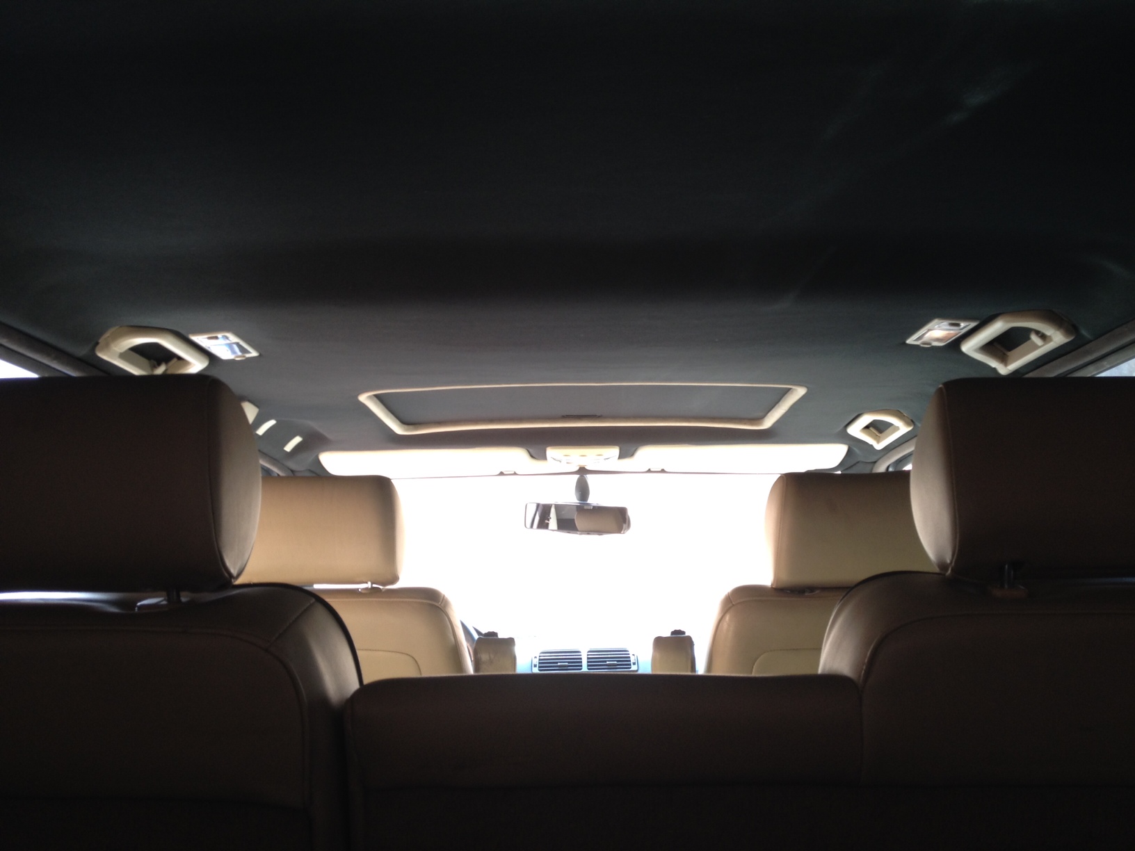

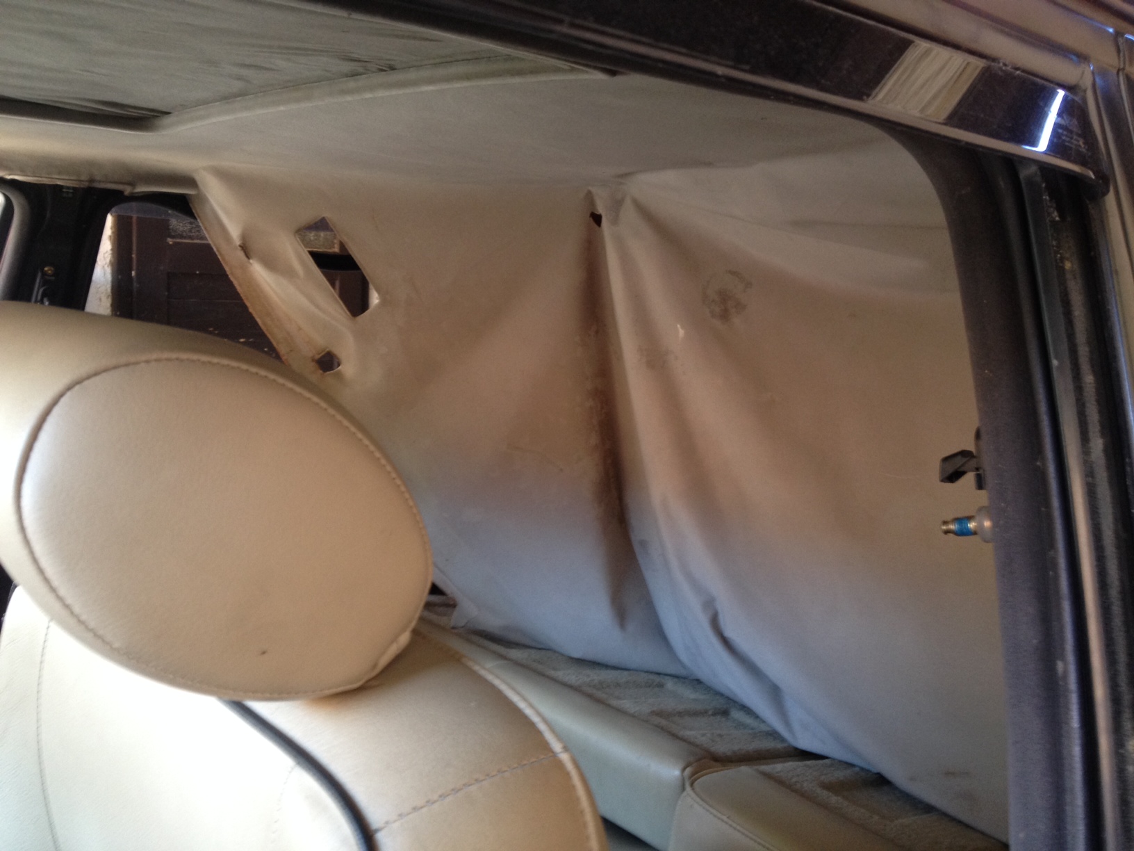

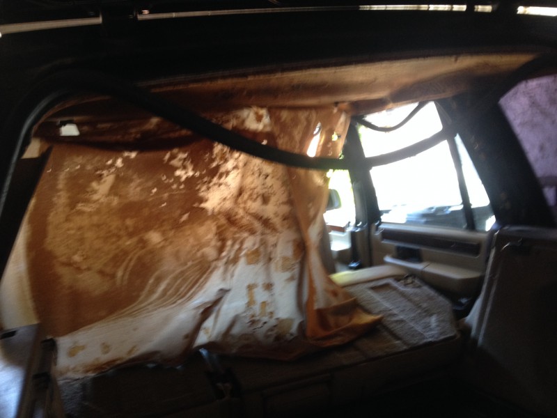

Ahoj,

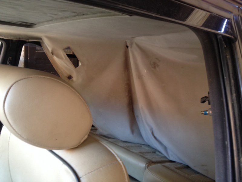

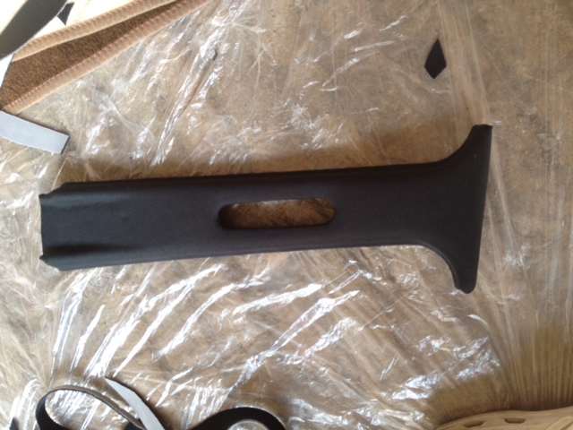

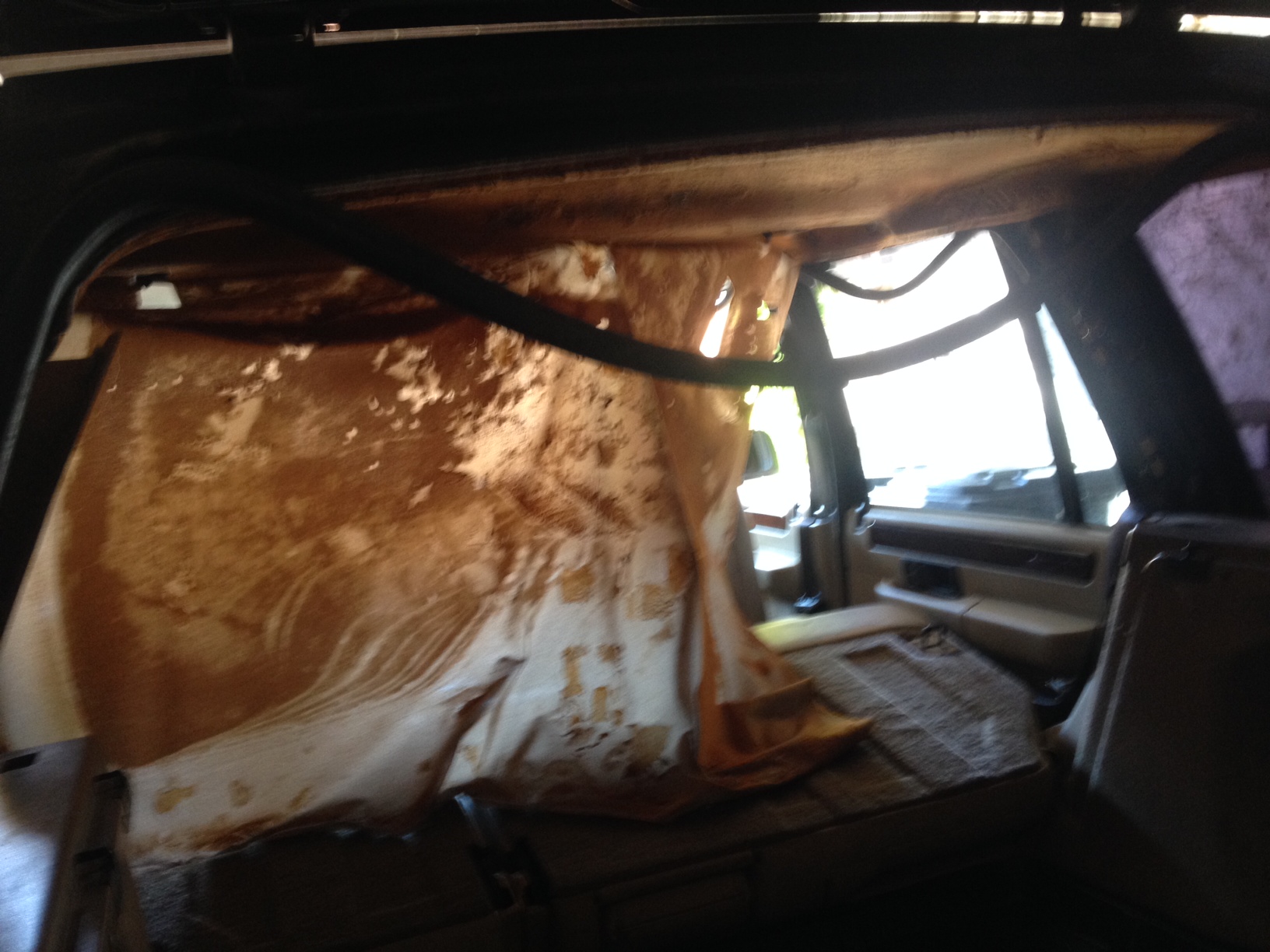

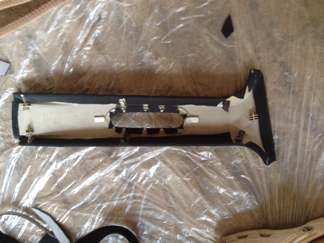

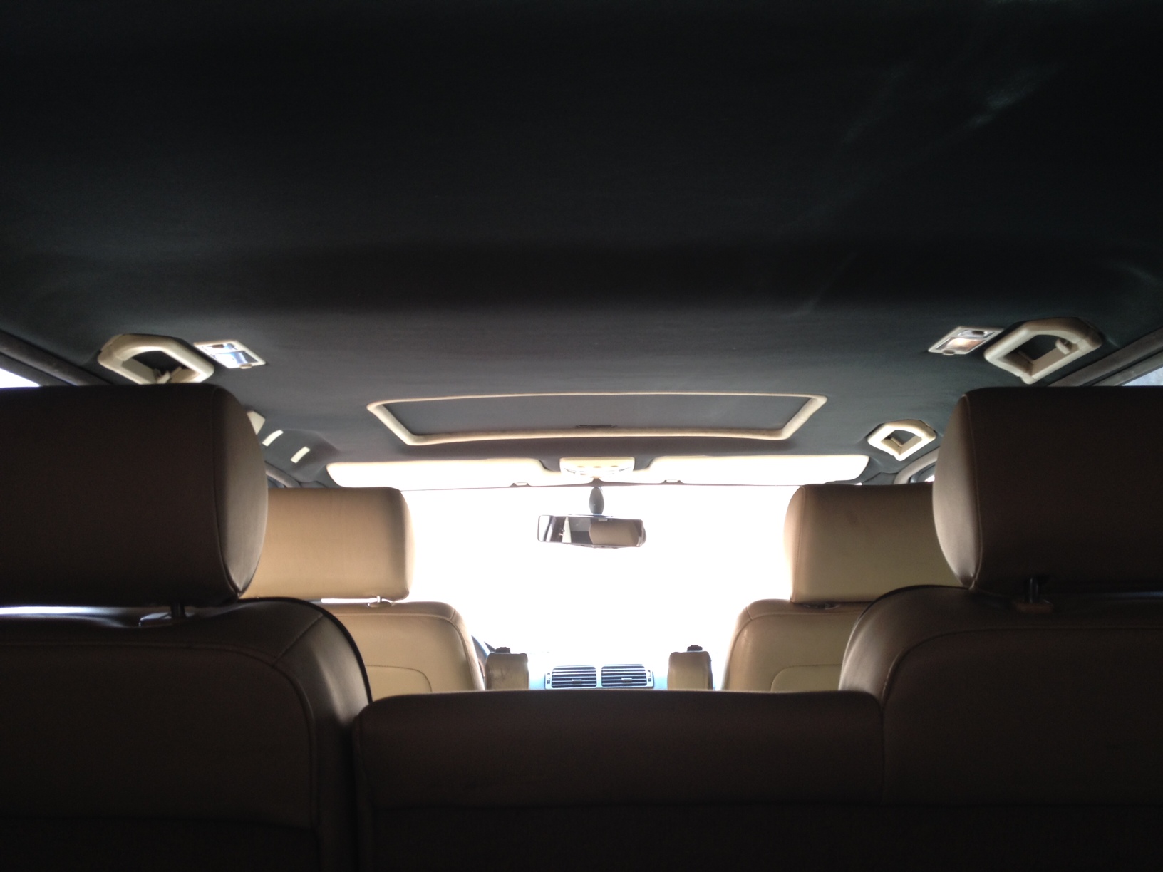

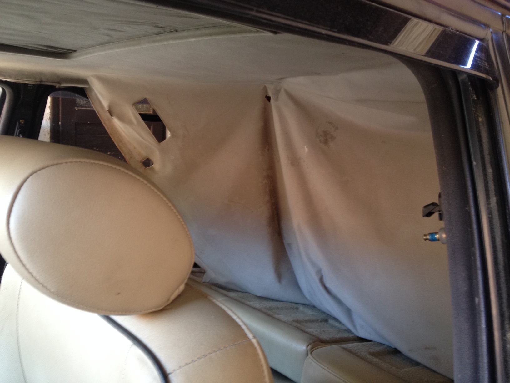

Jak jsem slíbil, takl posílám foto z přečalounění stropu u mé P38. Největší vojeb je potáhnout středové sloupky. Samozřejmě dostat z těch sloupků ten sajrajt je taky pecka. Vyzkoušel jsem snad všechno a ničím to nešlo dolu. Nejlépe funguje dát sloupek do napuštěné horké vany s jarem ( hodně jaru ) a za pomocí špachtle a drátěného kartáče to docela jde. Látku jsem pořídil přes net přímo na čalounění s molitanovým podkladem, který jsem na některých místech - zejména na středových sloupcích musel sundat a nechat jen látku, jelikož by nefungovalo "šoupátko" nastavení výšky pásu...
Takže níže foto před a po... a pracovní proces.
před
před
před
před
po
po

Ty jsi nechával stropnici na místě ?
Liška
Příspěvky: 28
Registrován: 30 bře 2015 15:30
auto: Range Rover P38 4,6
Re: RR P38 Čalounění
#27 Příspěvek od Liška » 08 čer 2015 14:21
Díky :blush
Jak to myslíš na místě? Vyndal jsem ji celou ven, očistil od starýho molitanu a látky a potáhnul jsem jí na novo.
