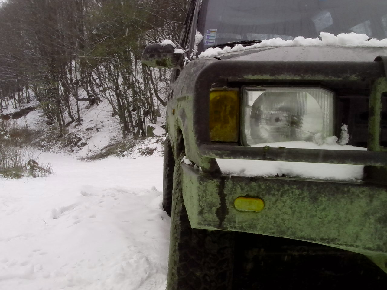

235/85 R16 et -25
Re: 245/75 16 a disky et-25
Napsal: 26 led 2016 17:01
od marek469
Napsal: 29 led 2016 21:17
od stracci
Diky Marek, som rad že si na mna nezabudol :-)
No je to velmi zaujimave, presne takto to mam ja s diskom ET 8, pneu 235/70 r16. Si si isty že tam maš tie disky s et-25? :hmm:
