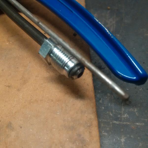

Tabulky jsem neštudoval. Dávám takový trubky, resp. materiál který se bude podobat tomu co bylo na autě z výroby. Beztak se celý auto většinou netahá tak aby z toho nebyl prasopes :grin: .
Docela se s tou ocelí od ATE (už) i dobře dělá když je venku.

MadTom: jo vida, smršťovačka s lepidlem mě nenapadla, to je dobrý :yes .

Nech to rátam ako rátam,tak pri tlaku 200bar je trubka priemer 6mm a stenou 1 mm práve na polovici svojej medze pevnosti v klze.Takže za mňa tam tie medené trubky určite ostanú a v prípade opráv budem používať meď naďalej. :ty jeden...:

Nebo ještě jiný příměr- když mezní tlaky vydrží gumové hadice k brzdičům, proč by to neměla vydržet ta měď..

no řekněme že když řidič šlápne na pedál silou 50kg /50kp/, brzdový pedál jakožto páková mechanika má převod dejme tomu 1:3, čili síla na brzdový píst je pak 150kp, pruměr brzdovýho pístu je řekněme 20mm, což je plocha 314mm² /P=Pí * r²/, Tak že síla 150kp tlačí na 314mm² což je zaokrouhleno 50kp/cm² . - vypočítaný tlak v brzdovým potrubí je 50bar . silnostěná Cu trubička vydrží dle tabulky tlak 800bar, - dle výpočtu je tam při tlaku 50Atm 16x rezerva. Tak není třeba se bát že by silnostěnná Cu trubička o prum. 4-6mm praskla. -pokud jsem se ve výpočtu nespletl :grin:
používám jen Cu trubičky, někdy dávám černou smrštovací bužírku,/ale bez lepidla/,někdy PVC hadičku, trubičku vždy otřu hadrem s napuštěným Resistinem ML. Tím se zakonzervují /zalepí mikrotrhliny

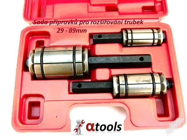

Tak zase trubky- tentokrát výfukové. Na jednom autě mi po výměně příčky převodovky nevychází výfukové potrubí. Ideální by bylo vložit do kolena od motoru vlnovec. Ale musí být zachován vnitřní průměr trubky, aby ten drgster neztratil výkon. Takže kvůli vlnovci potřebuju rozšířit konce potrubí atd.
Máte někdo tuhle sadu a funguje? Mám ji koupit nebo jsou to vyhozený prachy?

USAG je super ale za kvalitu se platí... Používá ho i Ferrari na závodech F1. Patří mezi moje nejlepší a taky je výborný nářadí na šrouby torx od Würth (i když nevím co nabízí v současné době - to moje je už 20 let starý a i když jej používám na stavebních strojích tak stále drží ale to je taky o citu kdy ještě rvát a kdy už použít autogen) Co se týká těch brzd. trubek a nářadí na ně jak se probíralo dříve - používám neznačkový asi čínský lis na koncovky (šroubový protože to dělám jen občas) a co se týká materiálu těch brzdových trubek tak s mědí se sice dobře pracuje ale není homologována na brzd. systémy s posilovačem. Trubka sama ten tlak vydrží ale při tváření koncovek dochází k lokálnímu zeslabení materiálu a tam pak obvykle při zvýšeném namáhání praskne. S ocelí se hůř pracuje ale je levná a koroduje. Pokud chcete auto mít v provozu víc jak 15 let tak nedoporučuji. Pro ostatní případy tedy pro potrubí "navěky" a se kterým se dobře pracuje se dá použít materiál CuNi který je pevnější než měď a je homologován pro systémy s posilovačem. Já jej pro náročné aplikace používám již k naprosté spokojenosti mé i mých zákazníků již dlouho. Je ale dražší než ocel i měď... Pokud budete někdo chtít vyzkoušet tak mohu kus trubky 4.8 prodat. Nebo koupíte třeba v bekas Petřvald. Na nerezové koncovky (šroubení) ale nemám dodavatele a tak je někdy vyrábím sám - tedy jen pro sebe nebo nejlepší zákazníky. Pokud někdo víte kde koupit tak dejte tip. (Tedy pokud prodají menší množství a ne minimálně několik set nebo tisíců.) Brzdové potrubí z CuNi materiálu na LR jsem ale někde viděl - myslím že v katalogu Britpartu ale cenu neznám. Na to se zeptejte třeba Eliotta.
