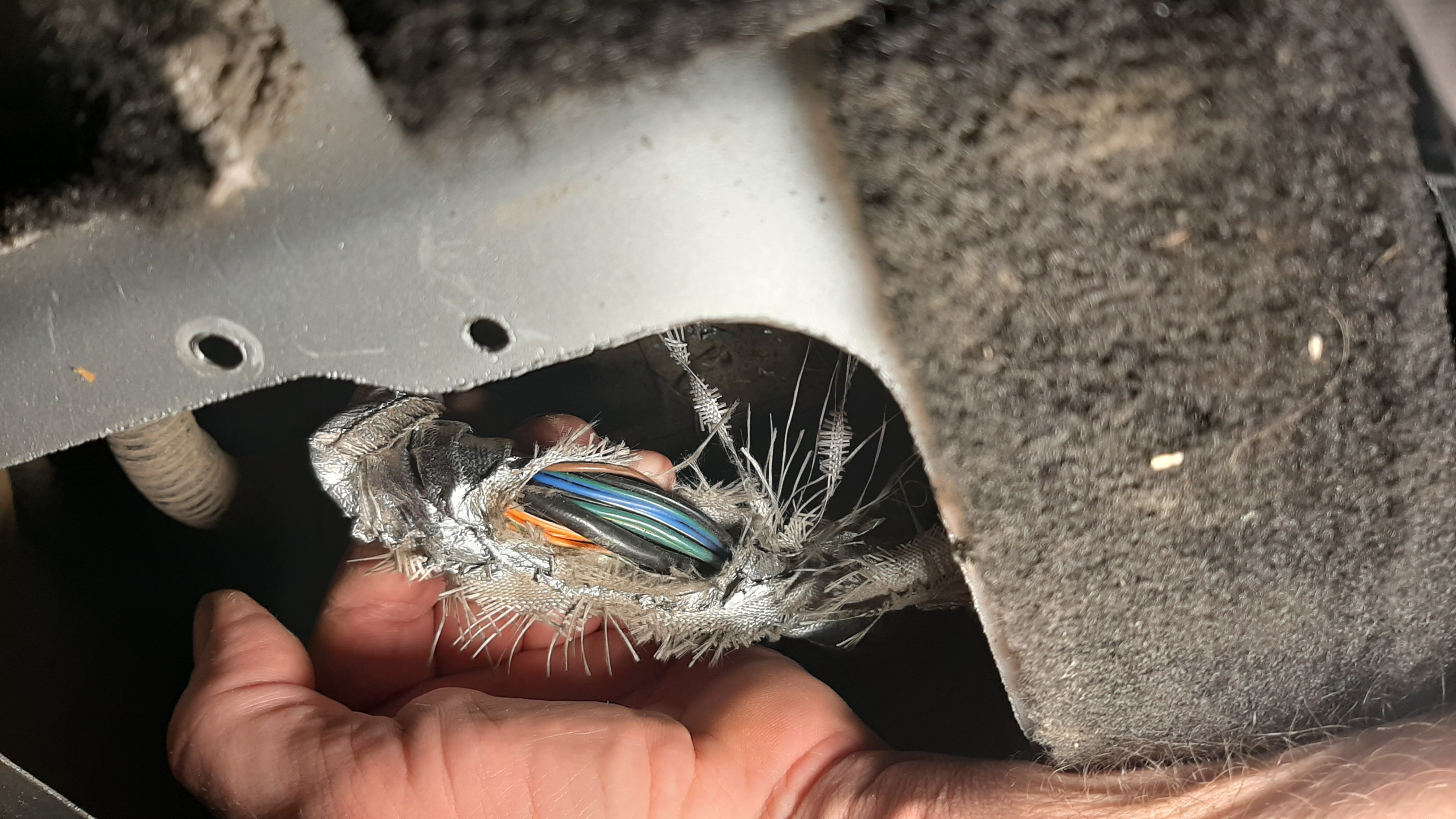

Podle nakezu ve vane bych rekl. Menic ko. A nektere lamely spalene? A nebo je to lamela menice. Pokud to dela takove dehtove cucky je to menic.
Re: D2 automat chybovy kod P1884 + obmedzeny kick down
No bolo to take grafitove na magneťe . Kovove piliny žiadne .Olej nesmrdel po spalenine.
Izolacia bola dost poskodena ale kable ok . Zajtra idem do servisu - ividime či niečo zisťia
Zdar Patrik, tak presne si to našiel, káble boli tam ponad prevodovku predrate, u mňa aj izolacia. Fotku isto mám niekde, no asi už nebude potrebná [emoji6]

Podle fotky co je ve vaně tak jsou chycené lamely přesněji do předně spojka je spálená.
Převodovka je na rozdelani na pretesneni a výměnu hydromenice.
Převodovka je určitě na rozebrání tohle jen filtr nespraví.
