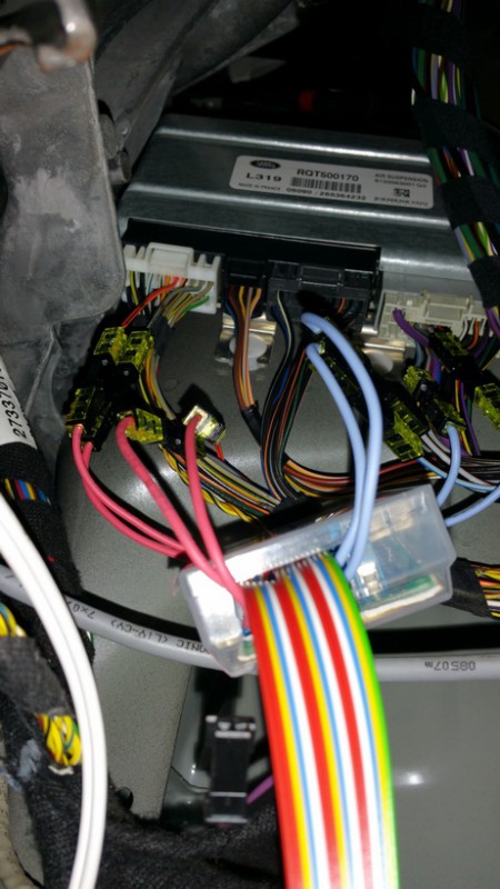

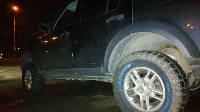

Napsal: 14 pro 2015 22:53
od HST
Tak jako mazec... cekal jsem ledasco, pozar, vybuch, odstavku temelina - vse krome toho co se stalo...
... ono to totiz funguje!...
Diskoska tancuje podle toho jak se ji rekne.
Presne tak jak by clovek cekal. Zmacke cudlik a auto leze hore. Druhej cudlik a leze dole. Tak to de :)
Na to ze jeden vecer bylo nacvakani do kontaktniho pole a napsani software a druhej vecer test v aute (opakuji zku....a zima!), to de.
(plus teda prorazeni hadicky k mechum v jihlave minulou zimu a diky tomu hodne moc koumani jak to perovani vlastne funguje)
Samozrejme to ma jiste provozni nevychytavky, jako napriklad bych asi volil jinou barvu toho kontaktniho pole a propojovacich dratku atd.
Ne vazne, koncept dobry, smer je to evidentne spravnej, ale k "hotovy" veci to ma jeste hodne daleko... tak 10% ze 100 rekl bych, napada me tam asi 50 veci, ktere bude potreba resit.
Dobry je, ze to pujde udelat z hlediska auta blbuvzdorne, tzn ne dalsi potencialni kurvitko, ale proste modul kterej se "zaradi" do cesty cidel jen kdyz bude potreba.
Jinak se mi dost libi "volnost" ve smyslu ze si proste nacvakam o kolik dolu / nahoru dle libosti. Ne jako llamsy 3 definovany polohy.
A mimochodem velmi nadejne vypada manipulace s jednotlivymi koly individualne, z cehoz asi pujde udelat self-leveling, uzitecny na kempovani.
Takze tak. Chce to dalsich par veceru na experimenty.
PS: jinak cidla vysky - ty novejsi 3 pinovy - potenciometr (asi) nejsou. Je to dle me dost sofistikovana vec, pravdepodobne zalozena na hallove detektoru / cipu ala AS5162. Oproti tomu stary 6 pinovy cidlo fakt potenciometr je. To vim nabeton, jedno jsem rozrezal.
Hore! O kolik a jak moc nevim, tma, zima...
Konektory jsem nesehnal, tady to chtelo trochu odvahy precvakat puvodni draty
Re: D3/4 čidlo výšky / řídící jednotka - dokumentace elektroniky
Napsal: 14 pro 2015 23:39
od MadTom
Nevím jak u D3, ale u D2 jsou ti čidla na Hallově principu určitě - je to popsané i v Rave. Je to totiž bez nechanických kontaktů a celé zalité. A stejná čidla akorát s kratšíma pákama mám třeba v Mondeu, tam je to kvůli automatickému řízení xenonů.
A gratuluju, jak správně píšeš, máš za sebou 10%. :mrgreen:
Teď se může začít bavit takovýma drobnostmi jako aby to fungovalo minimálně v teplotním rozsahu -30 až +60°C, což s LCD displejem je docela zábavná věc. Aby se to po vypnutí klíčku ve správné chvíli taky vyplo a nevyžíralo to baterku - 1mA je hodně velká spotřeba v klidu. A tím můžeš pokračovat.
Nepájivé pole je super věc, když jsem to před 14 lety donesl do práce, tehdy jako brigáník, a něco na tom složil, tak přišel šéf, jestli už to funguje, když jsem řekl že jo, tak s tím lehce zatřepal na stole a donesl mi univerzální desku, že to na ni mám přeletovat a potom můžeme pokračovat. Samozřejmě to po zatřepání fungovat přestalo. :hmm: To bylo naposledy kdy jsem nepájivé pole použil.

Vcerejsi odpoledni pajeni a dvouhodinove zahrivani 3d tiskarny :D
Napsal: 18 pro 2015 13:45
od MadTom
Hezké, když tak koukám na ty dráty, tak co zkusit první test elektromagnetické komptability? Vem mobil, dej ho mezi ty dráty a zavolej na něj. A podobně to zkus, jestli máš, s ruční vysílačkou. A nejdřív to udělej mimo auto. Možná budeš překvapen, co to najednou začne dělat nebo nedělat. :hmm:

Madtom: Ty mas stale validni pripominky, super. To je potreba resit.
Zatim je to prototyp kde mam ucelove vytazeny vsechny signaly na dlouhym kabelu, abych se k nim dostal a mohl merit.
Postupne to planuju presunout, ze jednocip bude tesne vedle ECU a ven povede pouze ovladani / displej.

Napsal: 18 pro 2015 14:37
od MadTom
