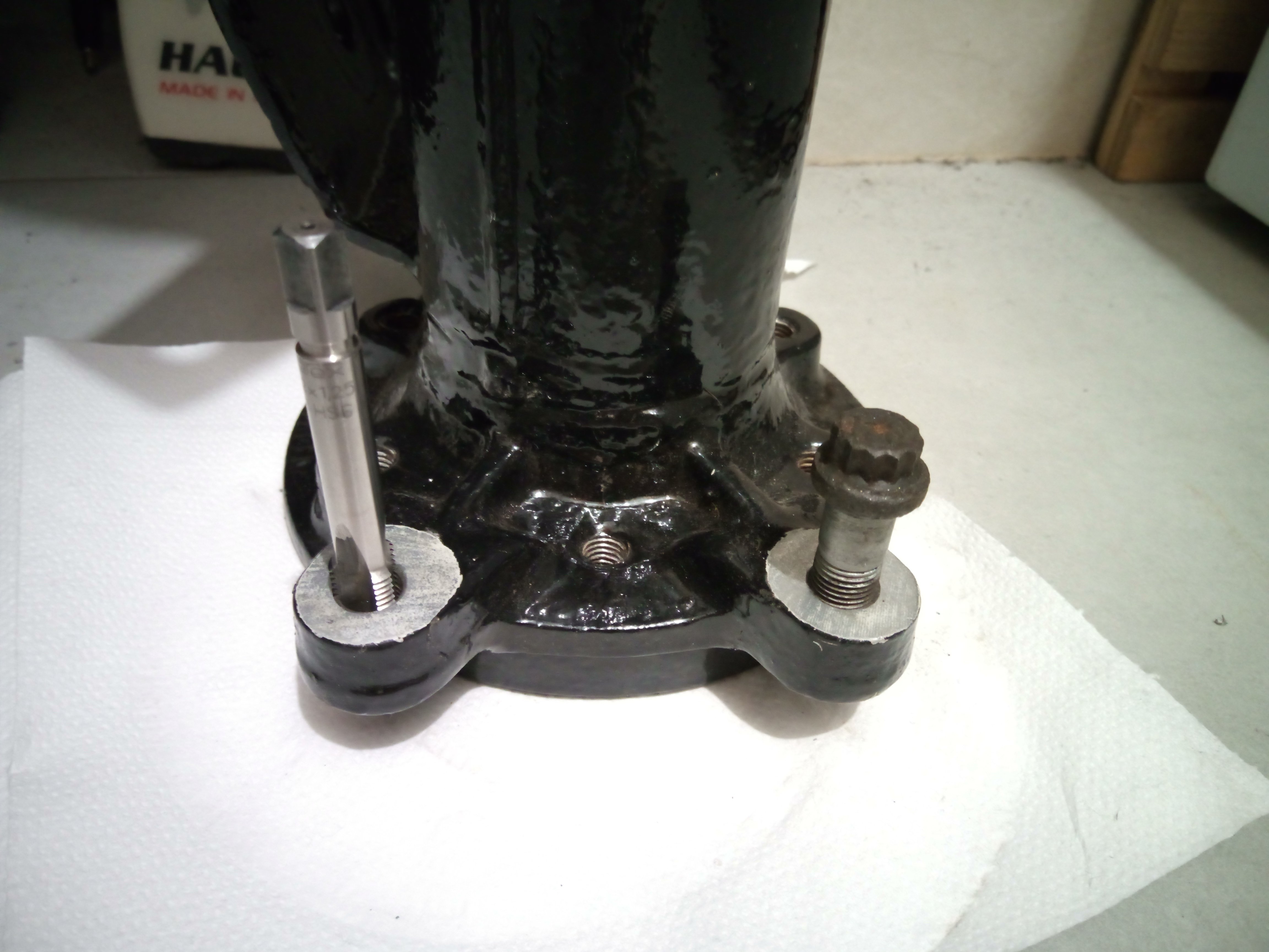

				Mate pravdu, prerezat to na m12 je najjednoduchsie, asi to tak spravim.
Zabezpecenie kolmosti zavitu neni problem, bud vodiaci pripravok, alebo najjednoduchsie pod stojanovku - s drobnou upravou by pod nu mohla napravnica na vysku vliezt.
Len ono to cele neni uplne koser, lebo velky priemer u UNF je vacsi, nez maly u metriky. Takze sa s tym musim vyhrat a trafit dostatocne presne do povodneho zavitu, inak ho oslabim.

				Poslusne hlasim, ze operacia dopadla uspesne, zavity vyzeraju k svetu, brzdice idu namontovat. Sice zatial bez nabojov/kotucov, ale tam uz dufam problem nebude.
Tymto dakujem panstvu za cenne rady v prispevkoch vyssie

Ještě mi prosím prozraď: šrouby na brzdiče u metriky jsou přece stejné vepředu a vzadu. Proč tam uvádíš tu variantu s hrubým závitem a délkou 40mm? Já jsem dělal metriku na TDi vzadu a teď mě ještě čekají přední brzdiče, tak jen Ať nekoupím ještě špatné šrouby.
Btw, nevím jak u tebe, ale ty hlavy těch hvězdových šroubů byly kompletně kulaté a musel jsem ty šrouby odvrtat poté, co jsem rozřezal třmeny, abych mohl sundat kotouč.... Zlatý šestihran.

				Hezké, já jsem na ten zbytek hlavy napařil matku a potom už to povolit šlo... rozřezat třmen mě nenapadlo.

Byla to zvažovaná varianta. Mít zvedák, tak ji volím zřejmě taky, ale takto bych tam prskal někde zespodu vleže mezi rámem, stabilizátorem, nádrži...Nelákalo mě to. Takže vzhledem k tomu, že i třmen, i kotouč byli na odpis, tak jsem volil tuhle cestu.

				Hej, chcelo by v tom spravit poriadok, ozivil som tu temu k discovery (nechcel som zakladat novu) a nejak sa to rozrastlo.Ten hruby zavit som nasiel ked som objednaval diely, dal som ho tam len nech to je pokope. Myslim ze by nebolo odveci doplnit aj ostatne cisla dielov k d1/def, nech to posluzi dalsim ludom ako prehlad.
Tie 12hrany boli u mna celkom schopne. Ked som to robil pred rokmi, nedaval som lepidlo do zavitov (popravde u inej znacky nez lr som sa s tym nestretol), takze dalsia demontaz uz sla dobre.
Nebolo jednoduchsie brzdic rozsrobovat, nez ho rezat?
