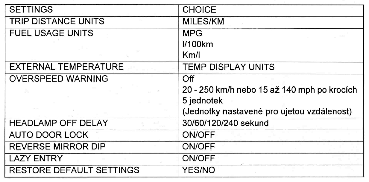

Jo a jeste dotaz, co se da vubec na tom palubnim PC nastavovat?

#25 Příspěvek od MarekGSA » 22 kvě 2016 21:11

Vyzkoušej to tak, že přepneš do polohy , kdy se nezobrazuje žádný údaj a poté zmáčkni a chvilku déle podrž (do dvou sekund) po puštění naskočí SETING.
Bohužel dál ovládat nastaveni to asi umí pouze verze s ovladači na volantu.
