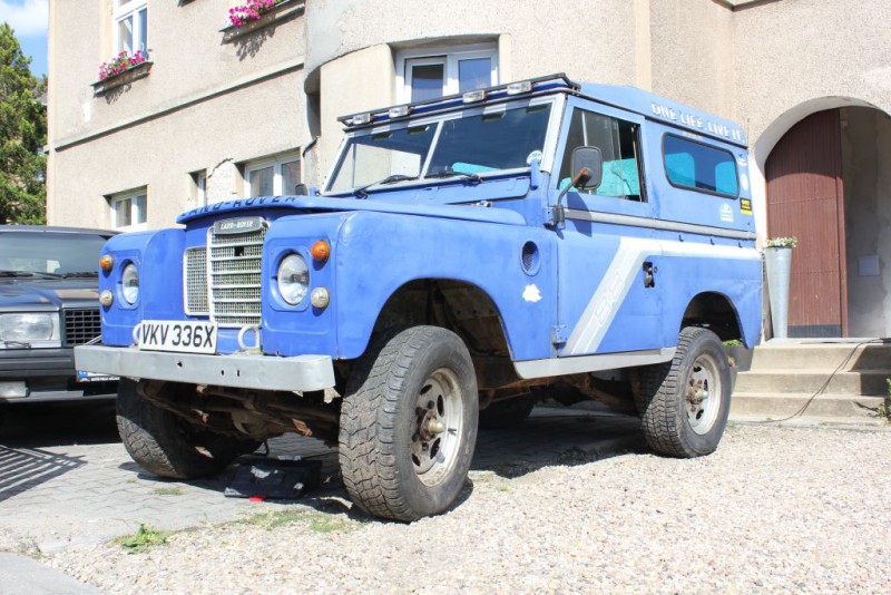

odhadujem podľa fotky, že to skôr sposobuje tá pridaná stredová konzola, vyzerá to, že vyčnieva dopredu viac ako origo palubka...Svedak píše: Ta hruza co tam je se mi opira o palubku
Re: LR 88 SIII - Koprivak
Pravdepodobne to bude shoda obeho. Kazdopadne mi prijde, ze by dopredu razene kvalty mely jit zasunout trosku vic....lopik píše:odhadujem podľa fotky, že to skôr sposobuje tá pridaná stredová konzola, vyzerá to, že vyčnieva dopredu viac ako origo palubka...Svedak píše: Ta hruza co tam je se mi opira o palubku
Tu stredovou konzolu jsem sundal, zjistil, ze je pod ni vyrizla palubka a tak ji tam honem vratil zpatky.

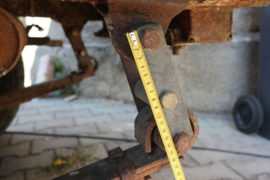

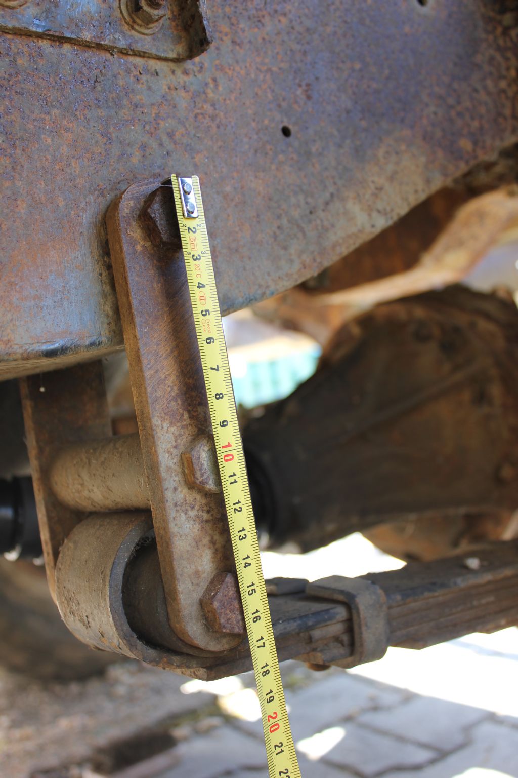

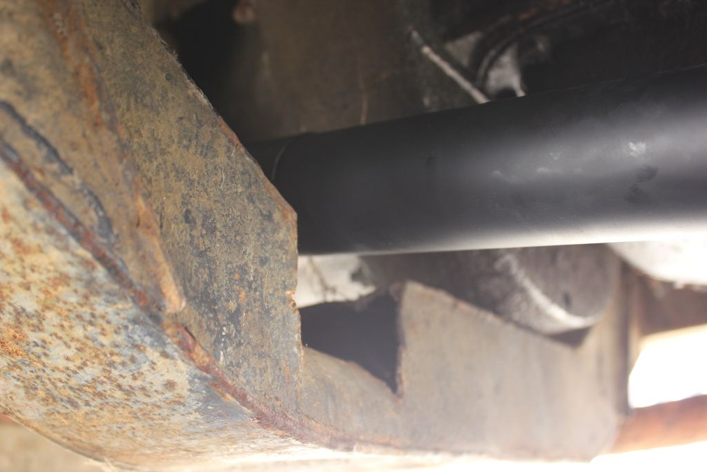

Tak se mi porad nejak nepozdavala Koprivakova svetla vyska. Kdyz jsem pod nim dneska lezl abych konecne nahodil zpet kardanku, nasel jsem tohle:

Takhle vyrizly pricnik nebude asi original, ze
Chvili jsem patral proc to tam kdo spachal - ze by prodlouzene houpacky? Nevite nekdo, jak maji byt v originalu dlouhe?

Někdo tunil... To jsou houpačky z Military 109.Správné houpačky nemají tu výztuhu a mají rozteč otvorů 93 mm

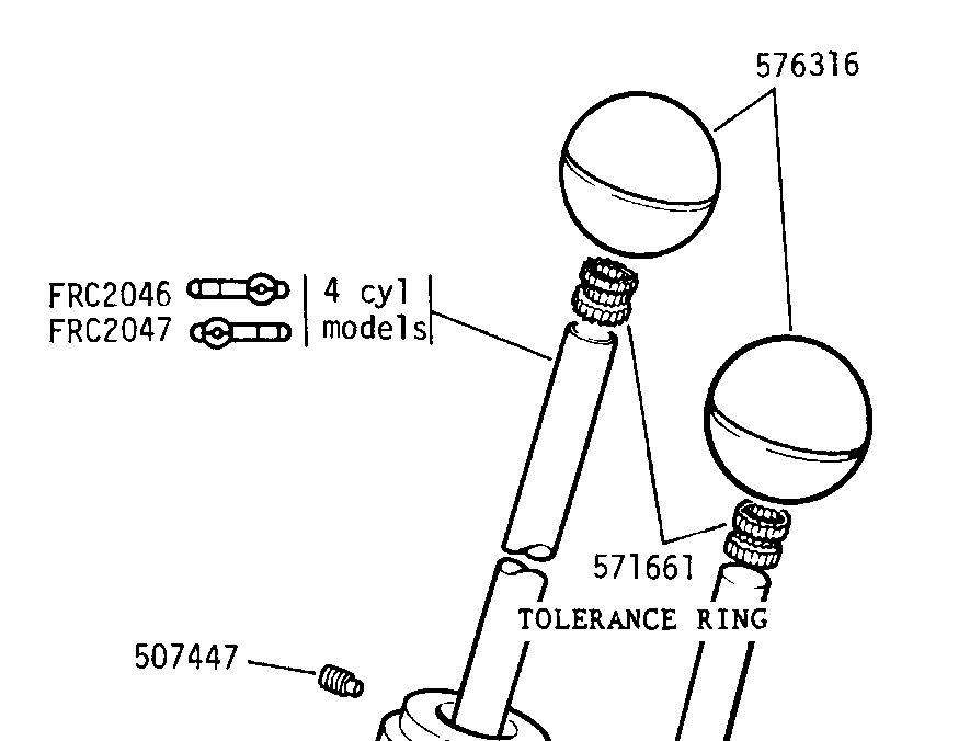

Mam dotaz stran uplne blbosti - resili jste nekdo nekdy uchyceni koule radici paky? Dneska mi dorazila nova koule od Britpartu, coz mi umoznilo servat stavajici hruzu a pokusit se nainstalovat repliku originalu. Jake vsak bylo me zdeseni, kdyz jsem v kouli nasel diru vetsi nez prumer tyce radici paky, ktera nebyla zakoncena zadnym zavitem, osazenim, proste nicim.
V katalogu nahradnih dilu jsem nasel toto:

Zmineny "tolerance ring" 571661 jsem pote nenasel u zadneho rozumneho dodavatele - jedine co na me vypadlo bylo zde: http://www.johncraddockltd.co.uk/series ... -knob.html
Za kus "zmackaneho plechu" mi ta cena prijde pomerne premrstena (o dani a doprave nemluve), proto bych se chtel zeptat, jestli zminenou situaci nekdo z vas uz resil. Do cunicarny ala Belzona pripadne Eprosin se mi uplne nechce

Vždy,když jsem tohle potřeboval řešit,objednal jsem ten "kus zmačkaného plechu" a byl jsem rád,že se dá koupit a nemusím ztrácet čas výrobou jakékoliv náhražky nebo to zkoušet "nějak udělat" pěkně po česku...takže nevím co tady radit,když se ti to nechce zaplatit ale zároveň to nechceš zbastlit,tak tam nějak žádnou jinou cestu nevidím...
Mel jsem na mysli, jestli nekdo nema vymyslenou nejakou sikovnou a dostupnou nahradu. Jak vidim, jedinou alternativou je koupit original...kryten píše:Vždy,když jsem tohle potřeboval řešit,objednal jsem ten "kus zmačkaného plechu" a byl jsem rád,že se dá koupit a nemusím ztrácet čas výrobou jakékoliv náhražky nebo to zkoušet "nějak udělat" pěkně po česku...takže nevím co tady radit,když se ti to nechce zaplatit ale zároveň to nechceš zbastlit,tak tam nějak žádnou jinou cestu nevidím...
