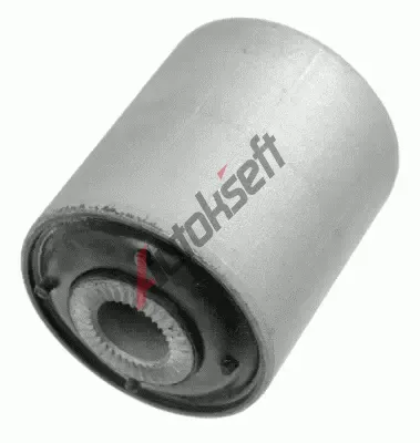

Té montáži samozřejmě rozumím ale mám ty stary silentbloky před sebou, ale moc hydro nevypadají. Takovej klasickém zkrutnej silentblok. ( Ten zadní do spodního ramene co má oko)

pan klobouk píše:No, já to nemontoval... dělal to servis, který mě LR servisuje k mé spokojenosti už 8 roků . Příští týden dam vědět.
hydrolozisko:
http://infopart.org/images/b8/b/delphi-td848w.jpg
klasickej silent:
http://www.autokseft.cz/images/autodily ... 730-01.jpg
nebudu se hadat, ja dotahuji vsechny silenty az na posazenem voze ve standardni vysce, kazdopadne hydrolozisko znicis temer okamzite pokud to udelas blbe.
