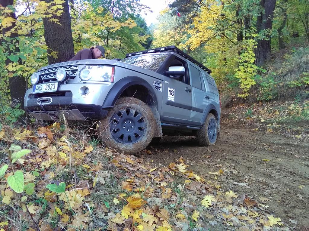

Chlapi ještě me napadlo zda někdo ví nebo zkoušel za tu trubku zvedat hiliftem auto
Badus
Příspěvky: 696
Registrován: 06 říj 2009 15:45
Re: Pevnostní prahy (s trubkou) Discovery 3 - Terrafirma TF818
#22 Příspěvek od Badus » 18 bře 2017 13:39
To jsem nezkousel...drzi to asi na 16ti sroubech.
Jinak jeste takova drobnost. O ty prahy se otocis s autem o prekazku do boku bez problemu. Ale jen pro upozorneni, neni to nejnizsi misto na aute. Takze jakoby kdyz se prehoupavas pres hrb a zustanes viset na spodku, tak nezustanes viset na tech prahach. Ram je niz, nadrz od vzduchu taky apod...
Jinak k tomu bahnu jeste. Drzi se toho v tom opravdu hodne a samozrejme to tam skoro neschne, protoze se to furt namaci od vody. Musel bys to vymejvat fakt po kazdym jezdeni...

Já už dávno nejsem bahnomil takže tohle nebude az takový problém. Vím že rám a další krámy jsou niz to už jsem vykoukal když se pod a kolem toho furt valim

tak včera trubky z Anglie dorazily, když bude o víkendu pěkně, nahodím je :mrk
xxx
auto: byla D3, teď D4
Bydliště: Severní Morava
#25 Příspěvek od xxx » 25 bře 2017 16:57
tak jsou tam, relativně bez problémů. :yes
Jen mi v balíku přišla jiná sada šroubů, než bylo potřeba, zespodu budu ještě muset závity projet závitníkem a musela jít dolu spodní guma z předních dveří, aby šly zavírat
stejně ty gumy s těmi prahy neplní svoji funkci, protože na ně nedoléhají
a spousta bahna byla i za tím plastovým prahem, takže to nemá cenu řešit

#28 Příspěvek od xxx » 26 bře 2017 04:29
Badus píše: 25 bře 2017 23:08 Jaka spodni guma? Ja nic nesundaval. [emoji15]
ta, která je ve spodním plastu dveří a přiléhá na původní plastový práh
Asi se mistr svářeč o 1cm sekl :chuckle
