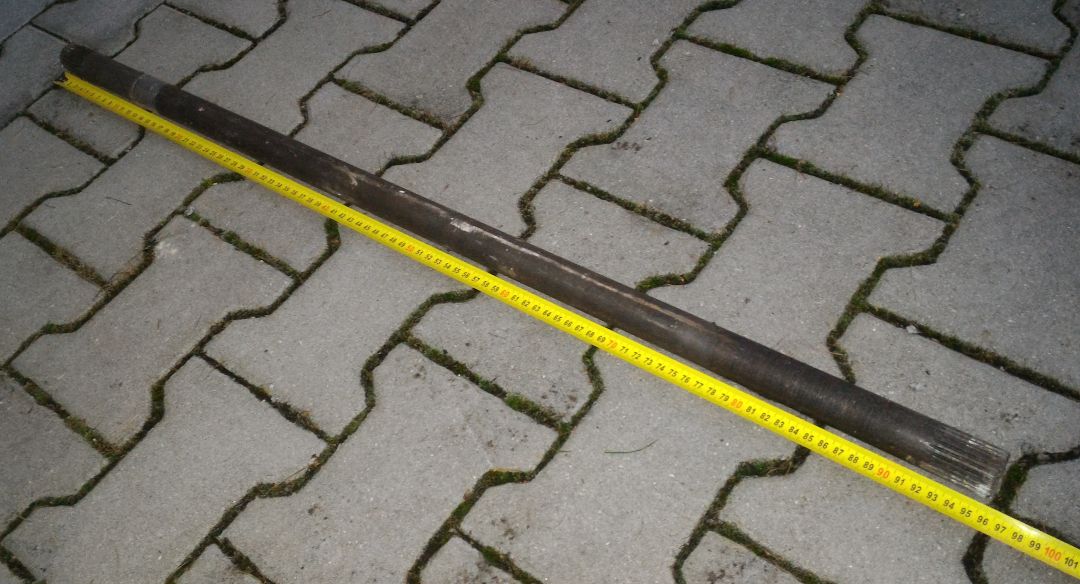

#27 Příspěvek od Wiki » 27 říj 2016 20:43
jestli tam nepatří tento typ poloos ? ty unašeče jsou na ty poloosyi už vykovaný
