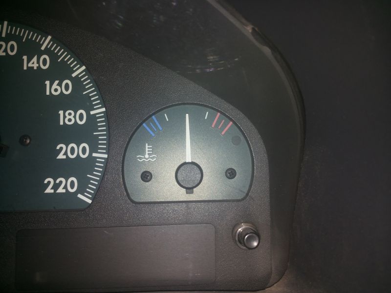

mne ukazuje teplomer takto
inak vsetko je o uhle pohladu. Ked sa pozeram na moj z miesta vodica, tak to vyzera, akoby bola teplota mierne nad. Takze Ty sa skus viac naklonit k okienku a najdi si polohu, kedy bude Tvoj ukozovat ako ma a mas to vyriesene :idea: :wink: :lol:

Jak se dívám, tak se dívám, stejně to není uprostřed jak by se mi líbilo :grin:
