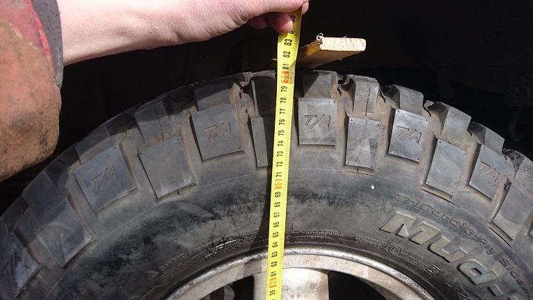

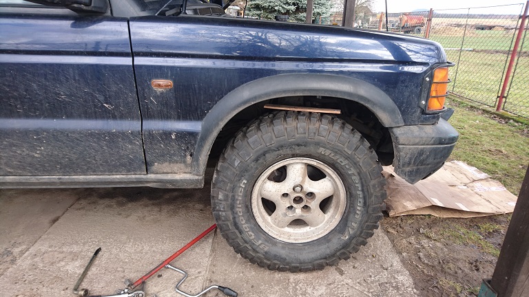

tady jsem jedno kolo nazul vzorek 15-16mm měřeno metrem tak nějak na aute

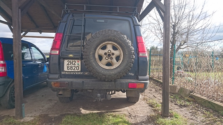

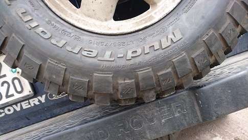

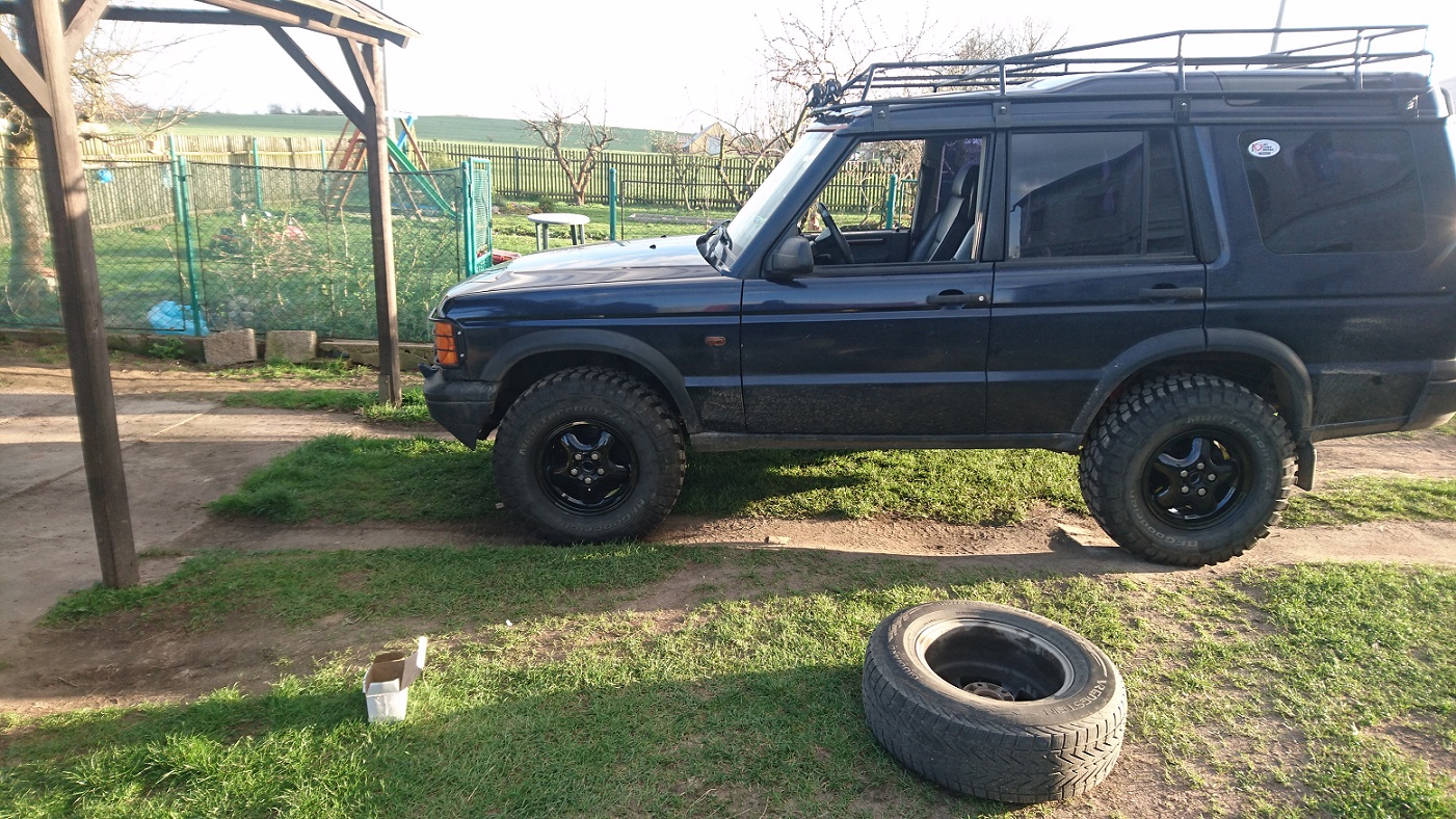

#27 Příspěvek od peti78 » 08 dub 2017 11:59
tak jsem taky přezul na dospělácké pneu :devil

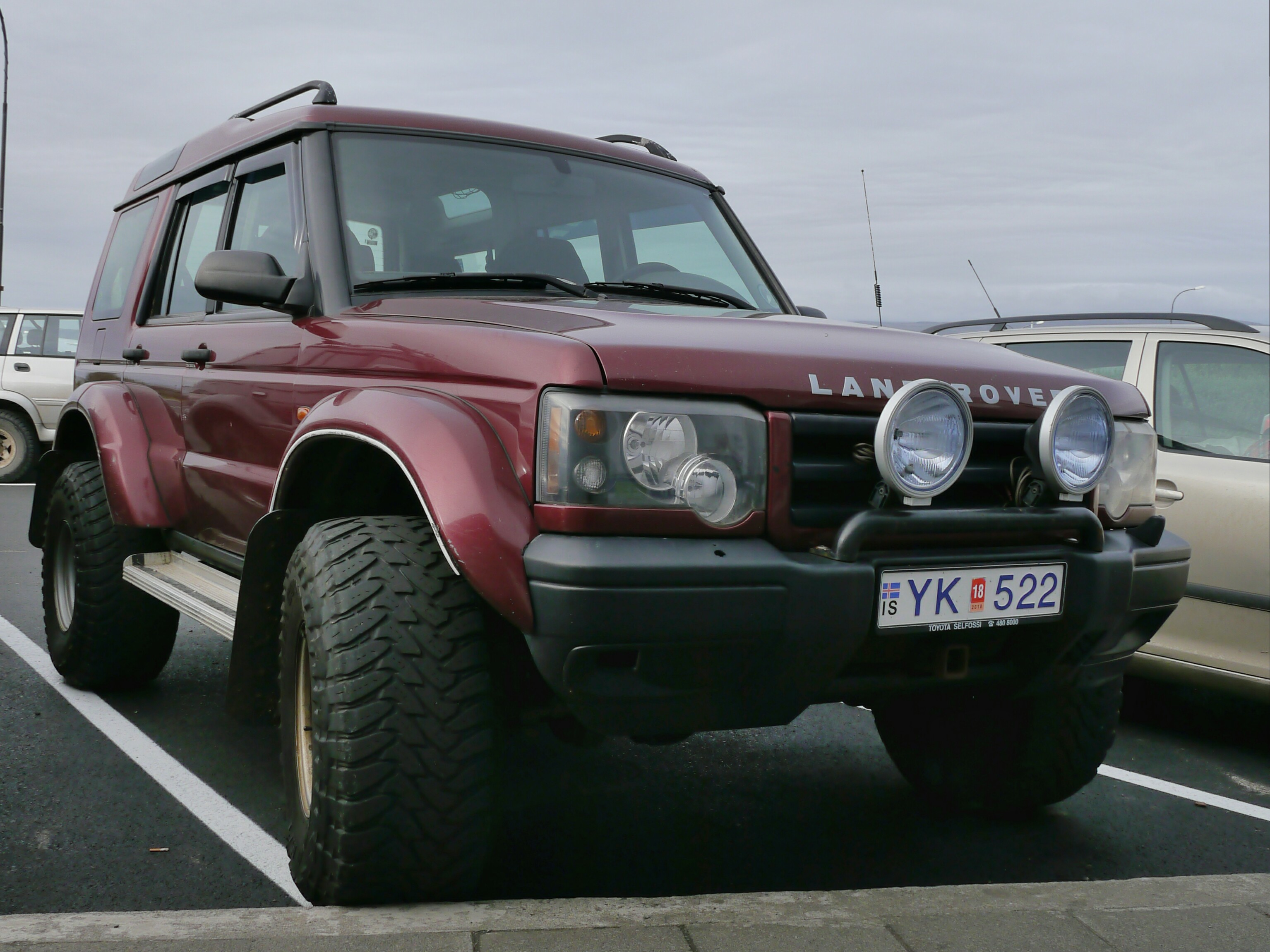

Aktuálně z Islandu - D2 na 35x15,5
Vzadu měchy a cca 10cm podložky, víc jsem to neměl čas zkoumat.
