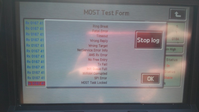

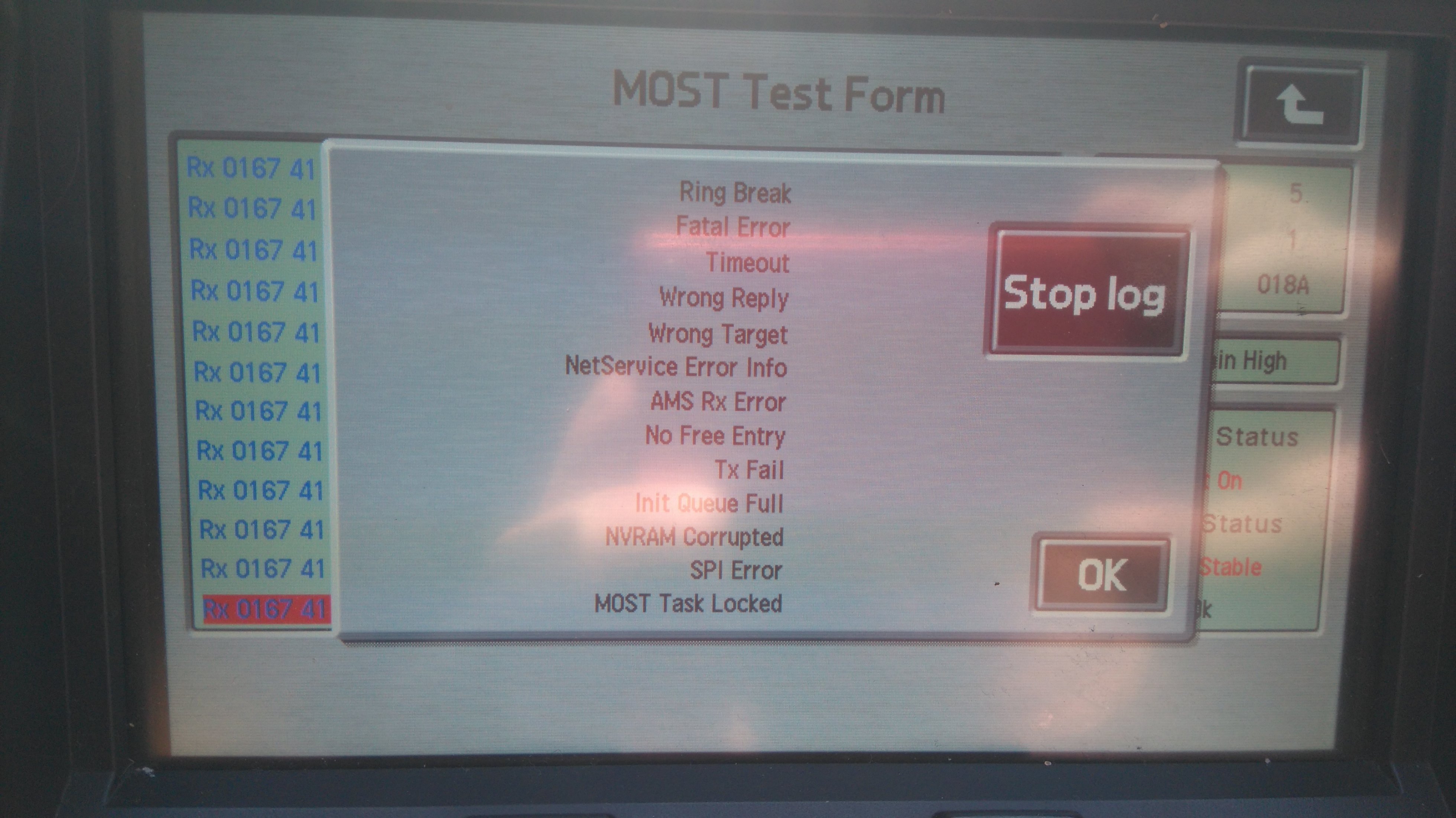

Nejaké chybové hlášky som odfotil.Co si mysle to hidden menu tak si myslel toto?

Myslel jsem dtc vypis
