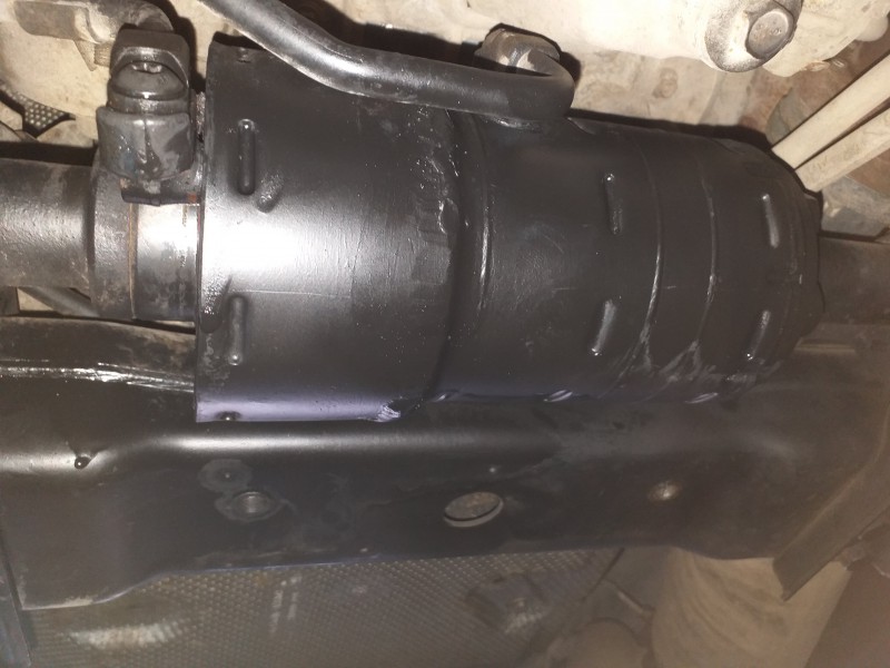

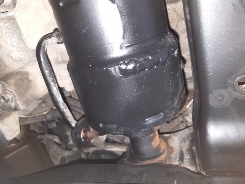

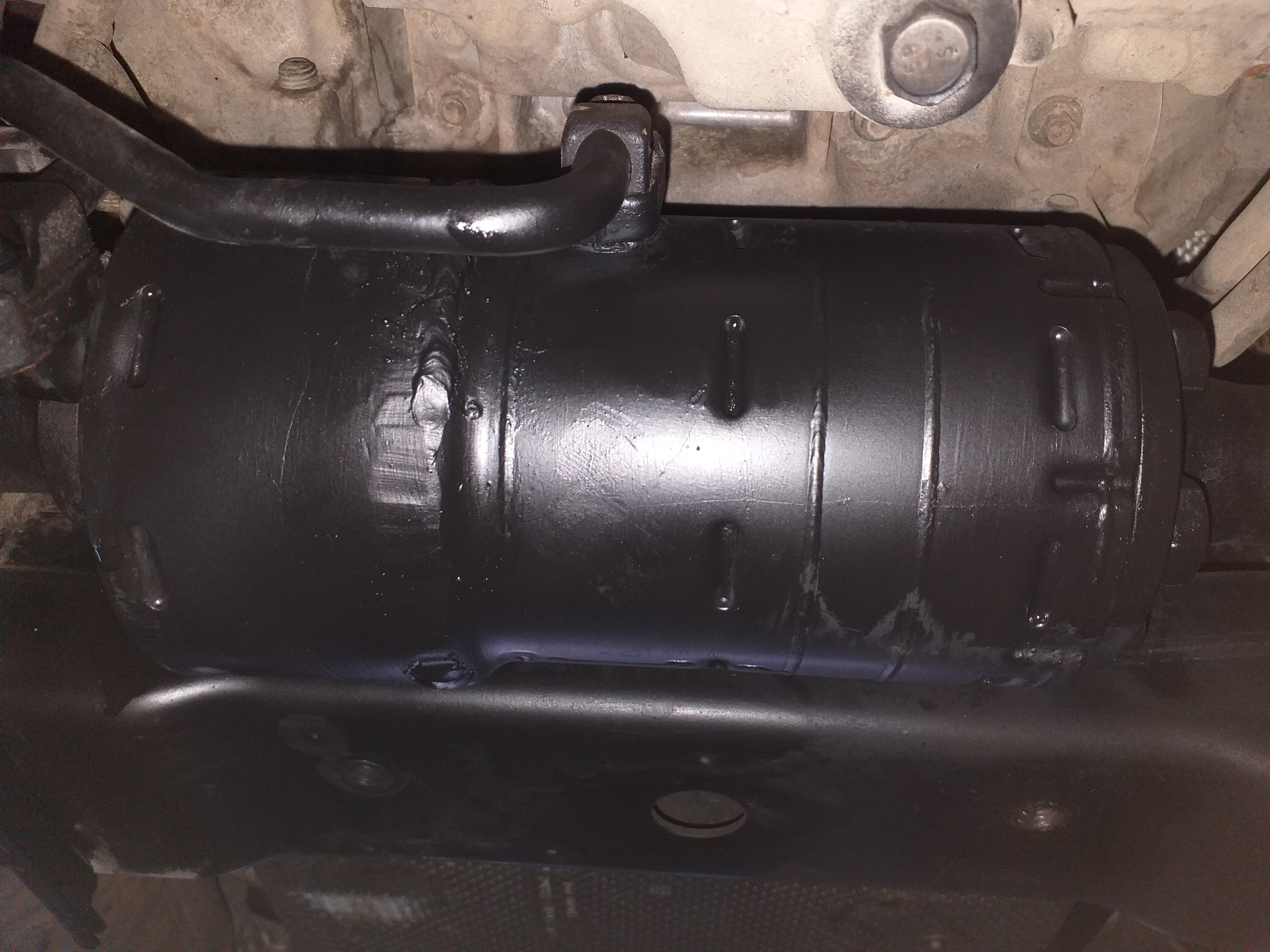

Moj stabik po oprave.

Daniel odkiaľ si? Vedel by si to aj mne opraviť ak dám stabilizátor dole?

Da sa zalezi od poskodenia piestnice ci nema velke ryhy.Som z Tv.
