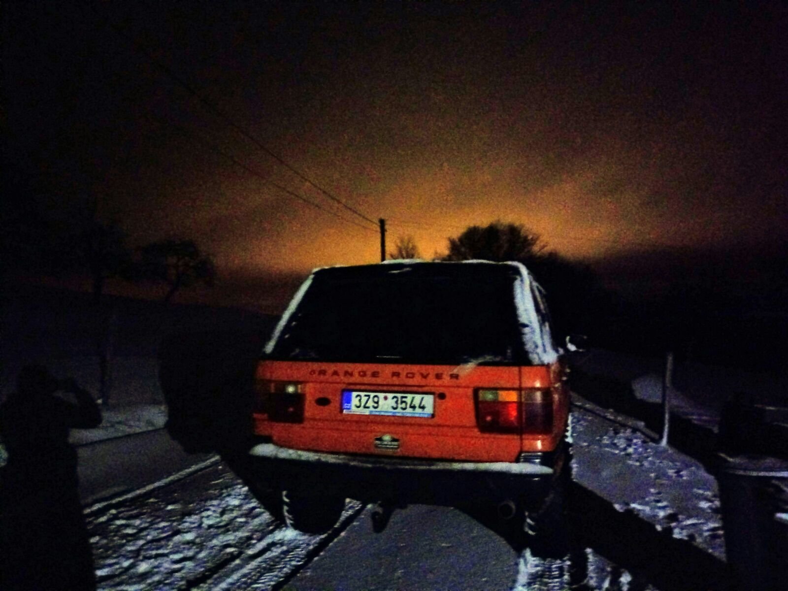

2500km už za sebou :heart Diky Kokeškovi fungujeme :dance

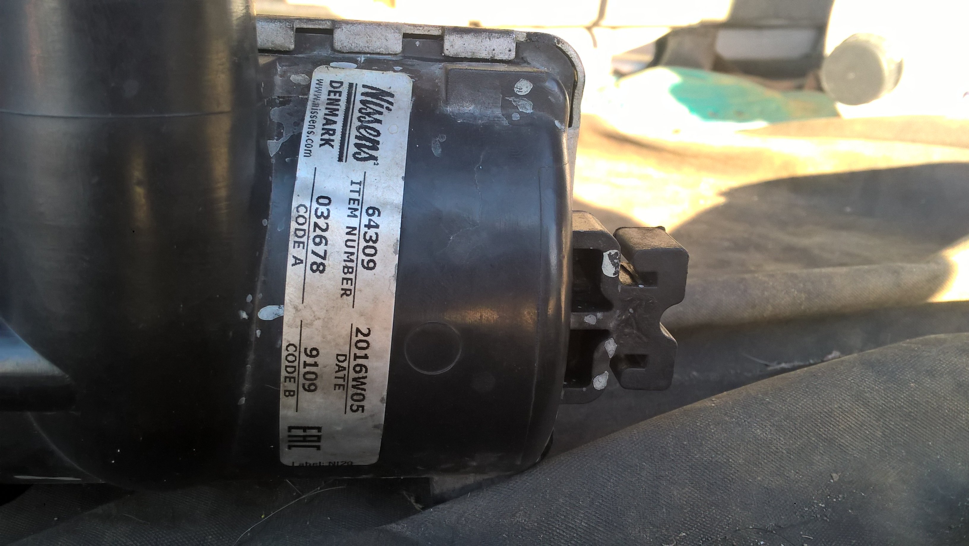

Tak přehrávaní vyřešené dal sem chladič originál z vraku a mužů plný plyn do kopce furt na rovině 120-130 a nic ....Takže nekupovat náhrady ta to dělala
