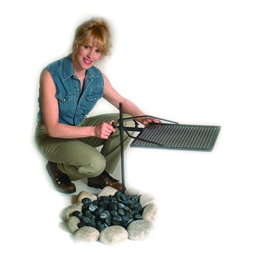

Protože jsem fakt Victomův gril neviděl, podle materiálu z jeho popisu bych to viděl asi jako tohle:
Tohle má stavitelnou výšku a je to otočné mimo oheň, ale nevím, jak udělat skládací rošt s upevněním na jedné straně, aby se nekroutil:
camp-fire-grill-portable-adjustable-folding-campfire-cooking-rack-camping-metal-3cf893c8eb59b873dd7d6a79197381e0.jpg
camp-fire-grill-portable-adjustable-folding-campfire-cooking-rack-camping-metal-3cf893c8eb59b873dd7d6a79197381e0.jpg (24.15 KiB) Zobrazeno 7262 x

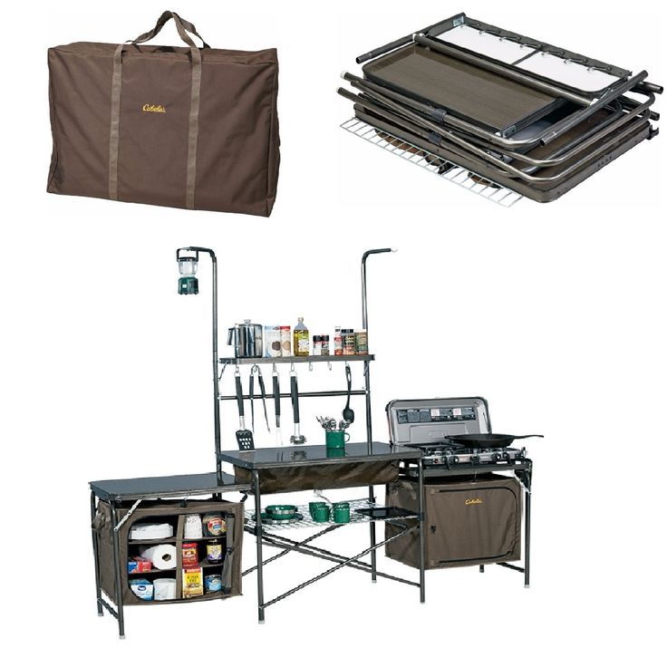

Tohle se tam fakt nevejde:

#33 Příspěvek od victom » 06 lis 2017 07:10
Ten druhý obrázok si trafil. Môžeš na to zavesiť hrniec na vodu, panvicu, gril, atď. V nárazníku vozím len ten roxor. Hrnce v aute.
Re: pevnostní nárazník- z čeho?
#34 Příspěvek od MadTom » 06 lis 2017 07:30
To první vypadá pěkně, ale podle mě je to velice nepraktické, tedy ještě víc než skládací lamelový stolek co máme. Moc práce na rozložení, moc práce na složení. A to neberu, že gril bude oproti stolku pěkně špinavej.
Jak píše Zdeno - to druhé je řešení. A dá se na to dělat i svařené víno. :Pohoda:

#35 Příspěvek od JSK » 06 lis 2017 19:57
Takže v nárazníku je uložen stojan + drobnosti, rošt je v autě spolu s hrnci a pánvemi, konečně jsem to pochopil :skleb
