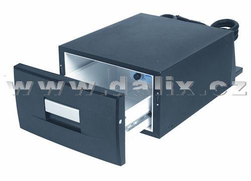

Badus píše: 05 zář 2018 19:15 Kam se u toho FR reseni dava lednice?
To FR reseni ma urcite tuto vestavnou lednici viz odkaz nize. Je umistena hned nad tim varicem.
http://www.dalix.cz/eshop/kompresorova- ... 2-24v.html
Kluci jelikoz se v tomto opravdu moc neorientuji tak se chci zeptat ...
a/ kompresorova lednice jede jen na 12V, 24V nebo 240. Uz tam neni potreba zadny plyn ano?
b/ predpokladam ze lednice kompresorove bez plynu funguji jen kdyz auto jede nebo je klic ve zhaveni, jinak nechladi ...
c/ je tam potreba jeste resit nejaky odvod napr. kondenzatu nebo tak neco? Nebo je to jak lednice doma? Tedy elektrina a nic vic ...
d/ kolik bych mel za tou lednici nechat jeste mista at se to neprehriva apod.?
Puvodne jsem chtel lednici vozit ve slozene verzi vzadu nahore na suplikach a po rozlozeni ji premistit na slozenou druhou radu sedacek. Ale vzhledem k vysce postele cca 40 cm by tam nesla otevrit ... musela by byt vysuvna ... takze neco jako ta na odkaze vyse ale ta je vestavna takze asi jedine misto jednoho supliku vzadu.
Ta lednice ma vysku 25 cm, takze nad ni mensi suplik vyska cca 15 cm a vpravo dva supliky nad sebou a vyska 20/20 cm nebo 30/10 cm .. ??
Jinak varic vysuvny asi nepotrebuju ... zadne expedice a dlouhe vylety zatim neplanuju ... jen vikendove akce nebo jen na par dni ... takze bombicka a varic nekde v supliku je myslim ok.
