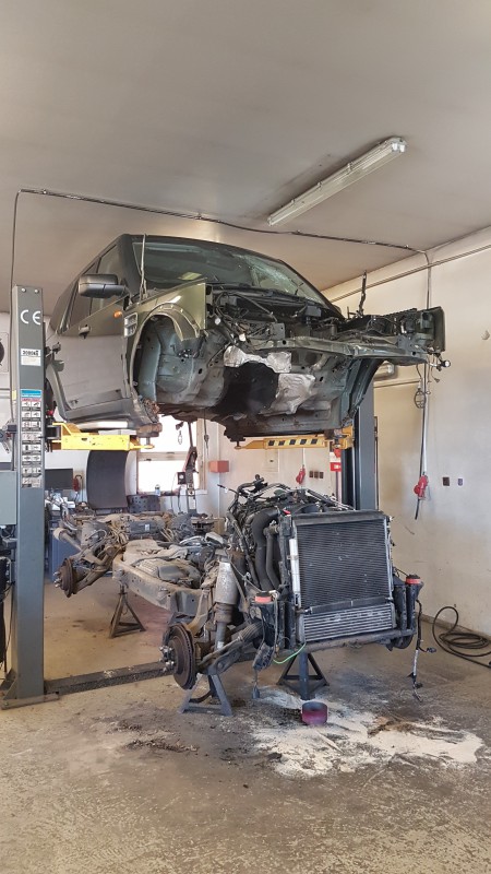

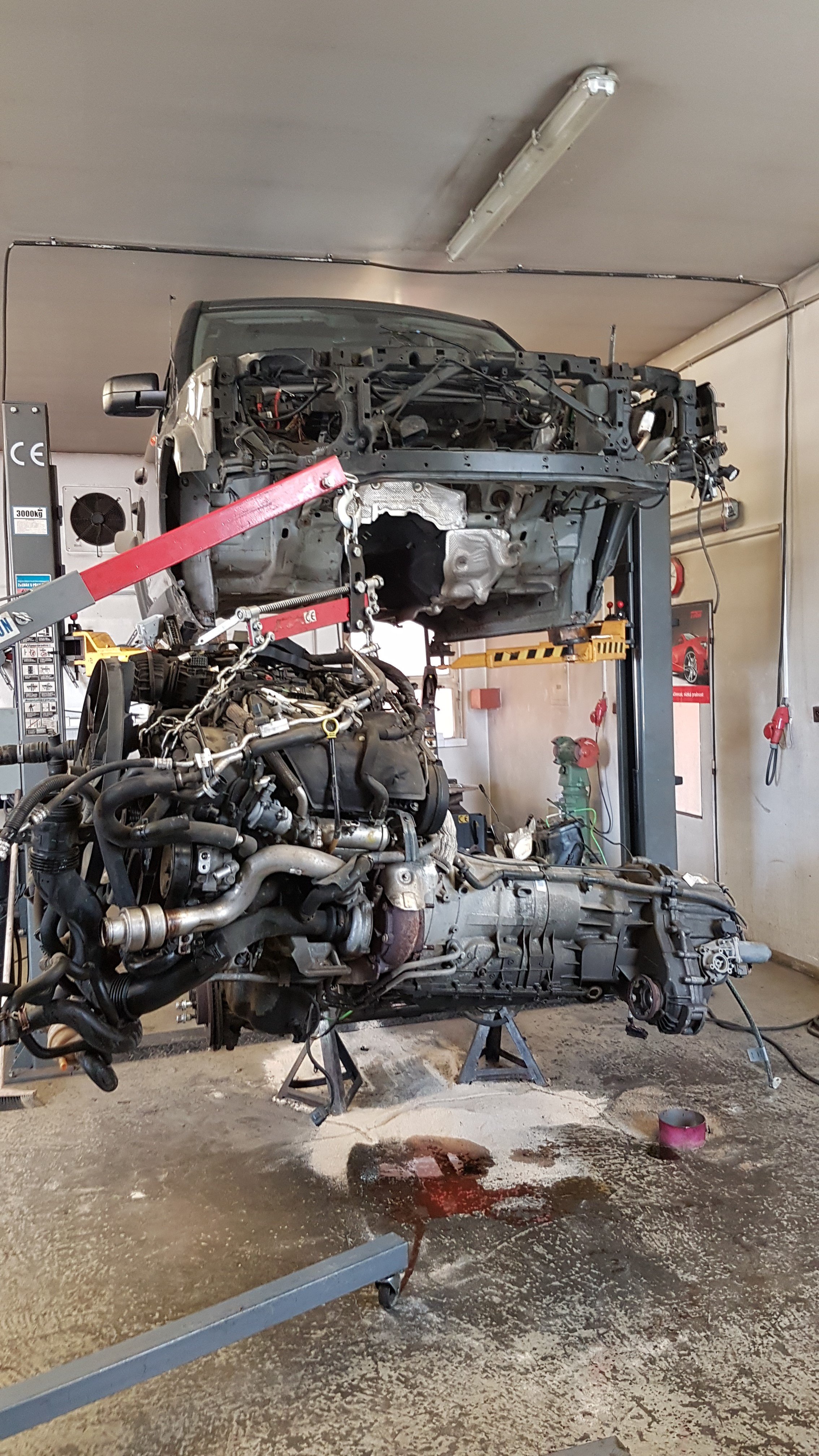

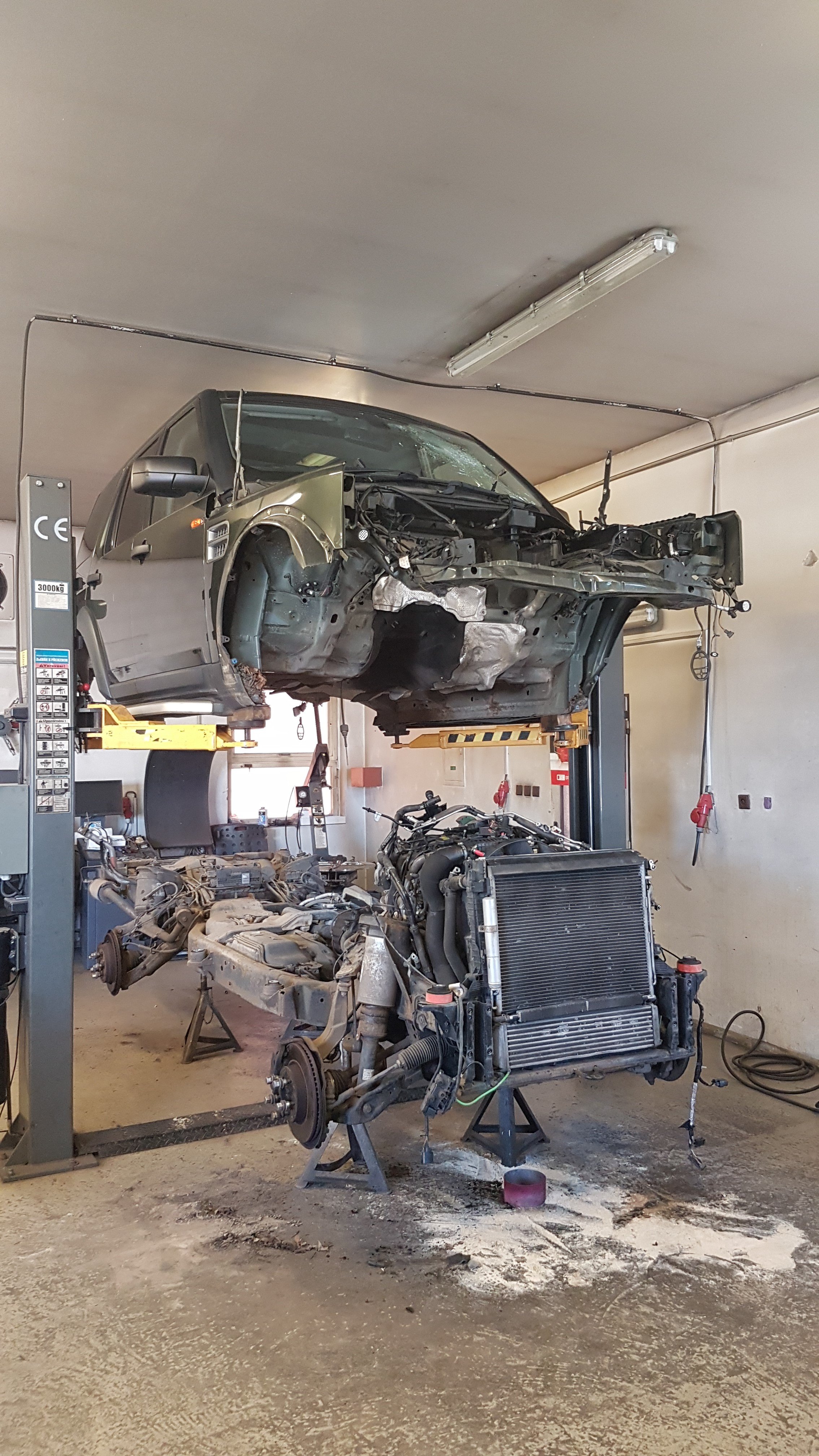

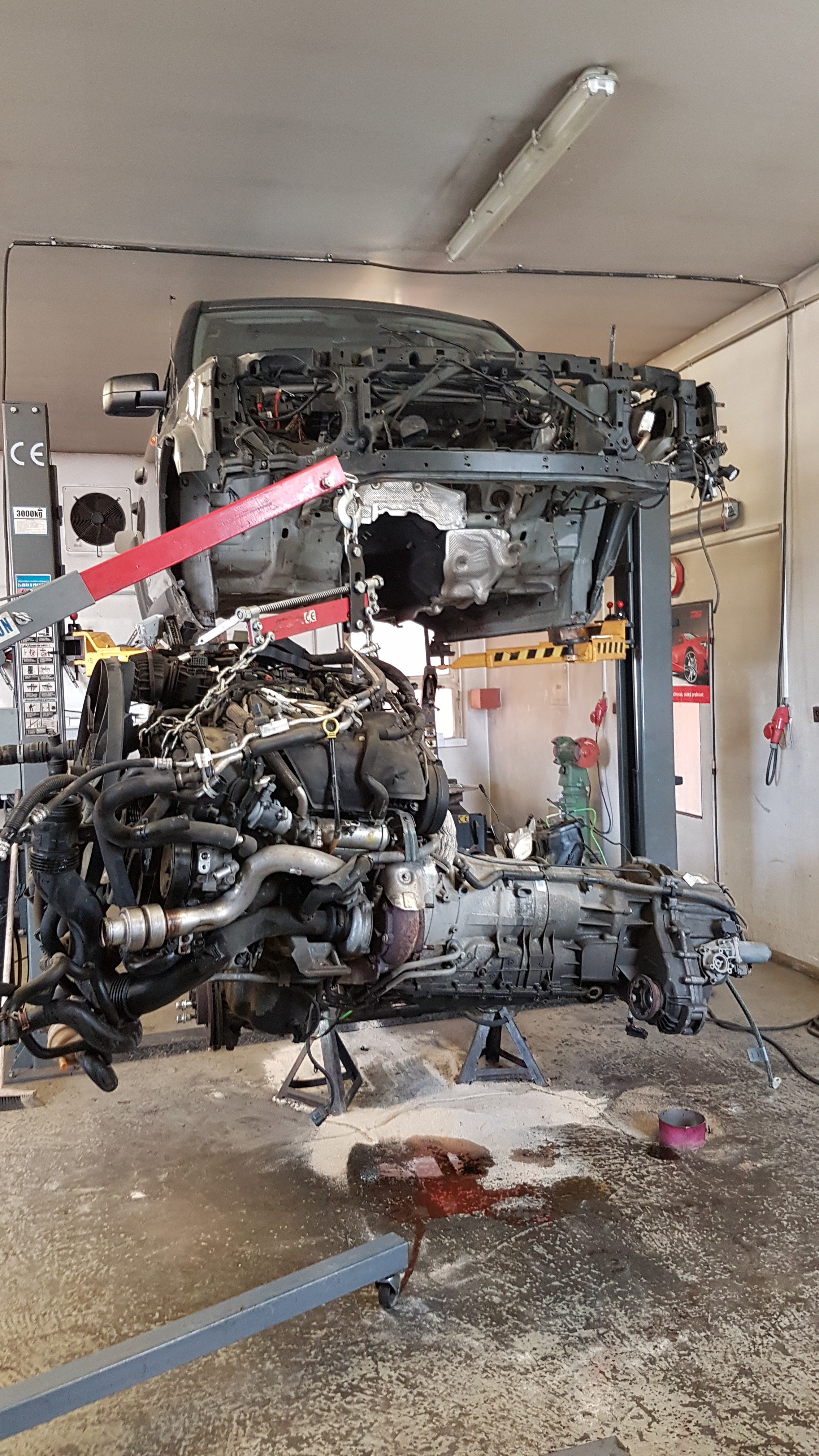

Tak pánové díky za rady, je to úspěšně za mnou
Návod z disco3.co.uk je perfektní, u angličana seděl stopro, u LHD je jen rozdíl v jedné kostře motoru a pár drobnostech...
Děkuji i za tip na křížek na tyči řízení, už si zasloužil výměnu. Pro ostatní je to kříž U125.
Chladiče byly překvapivě docela čisté, ale například zadní brzdové trubky, jakmile se na ně šáhlo, tak byly na prach...
A za mě bych si příště připravil i novou flexibilní hadici na výfuk od webasta, u obou se rozpadla, jak byla zkorodovaná
