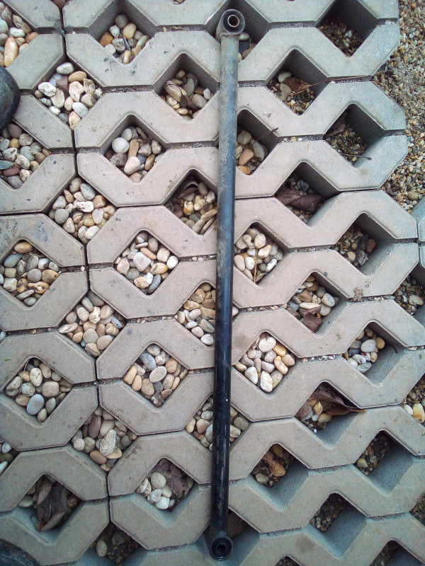

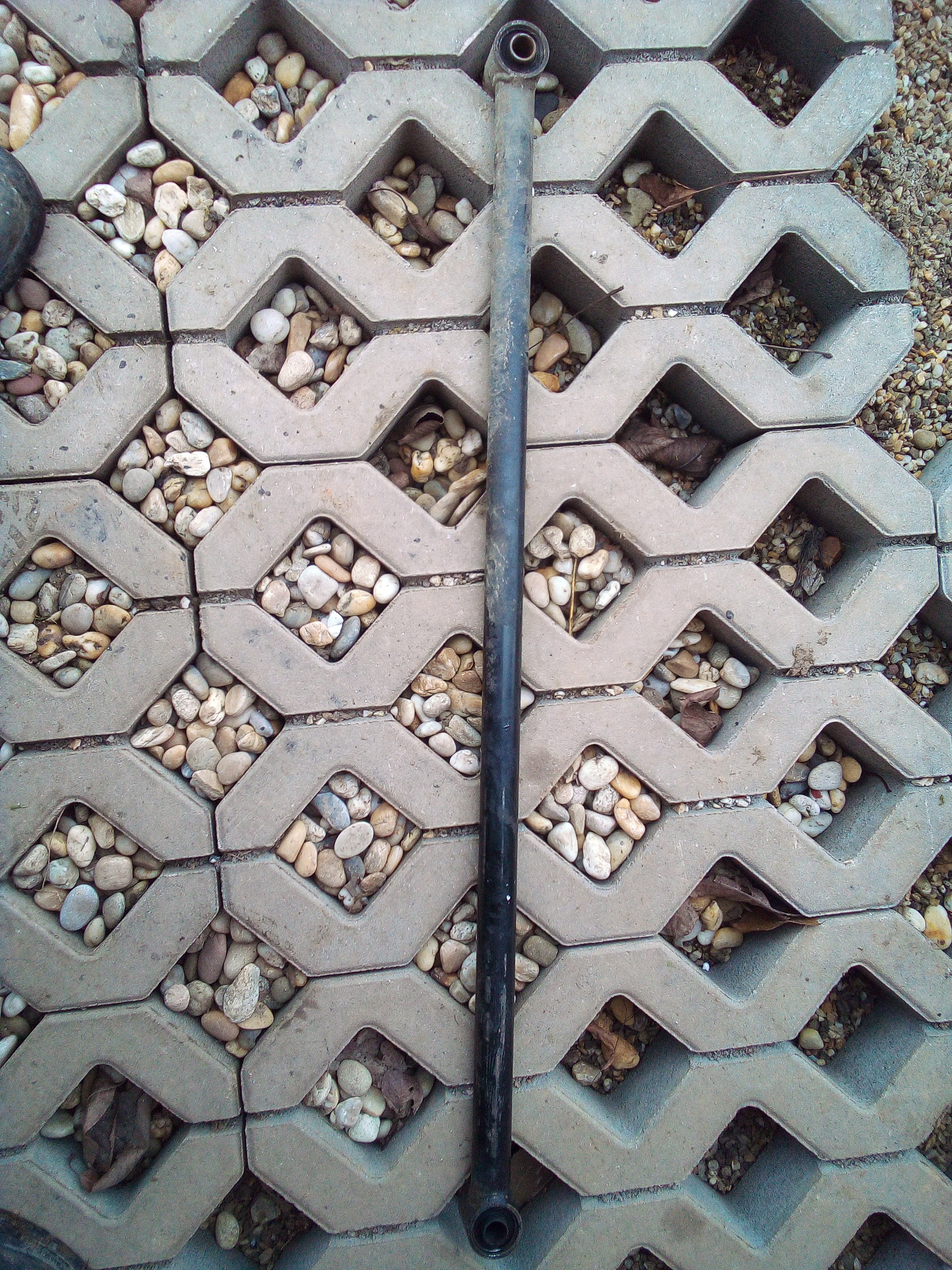

Tak bola to táto krásavica. Silenty vydržali asi rok takže už len Origo používať.
