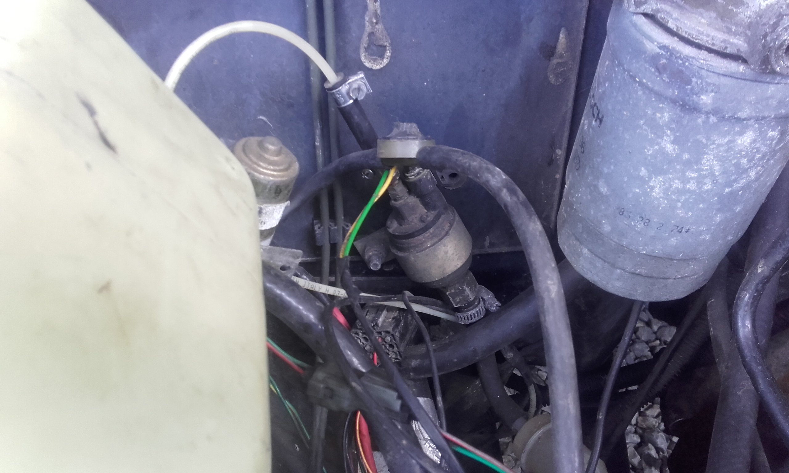

Při rozebirani nacházím mraky různých mrtvých konektorů a jiných zajímavých věcí, otázka č.1 do koulí vedou dráty , jakoby z vrchu kde jsou čepy. ....k čemu to je? Otázka č.2 našel jsem takové malé čerpadlo které vede k nezávislému topení -je to čistě součást toho topení nebo to bylo originál v autě?

Dráty ke koulím vypadají jako k čidlům ABS, palivové čerpadélko by mělo být pro bufík.

Abs to nemá, nevím zda to před tím mělo a myslím že původně to bylo na mēchach , dva kabliky vedou přímo jakoby do koule a ješte je vedle dvojkablik s koncovkou , tak nevím

Ještě jsem za nadobkou ostrikovacu našel tato dvě relatka , uhadne někdo nač jsou ? předem děkuji :hand

will.26 píše: 11 srp 2018 15:32 Abs to nemá, nevím zda to před tím mělo a myslím že původně to bylo na mēchach , dva kabliky vedou přímo jakoby do koule a ješte je vedle dvojkablik s koncovkou , tak nevím
podla fotky motoroveho priestoru na prvej strane to ABS ma :wink: ci je ale funkcne je otazka :wink:
tie kable co idu do capu na guli su ABS cidla. dva kabliky s konektorom bude snimac opotrebenia brzdovych platniciek. Je iba na pravej strane vpredu aj vzadu.

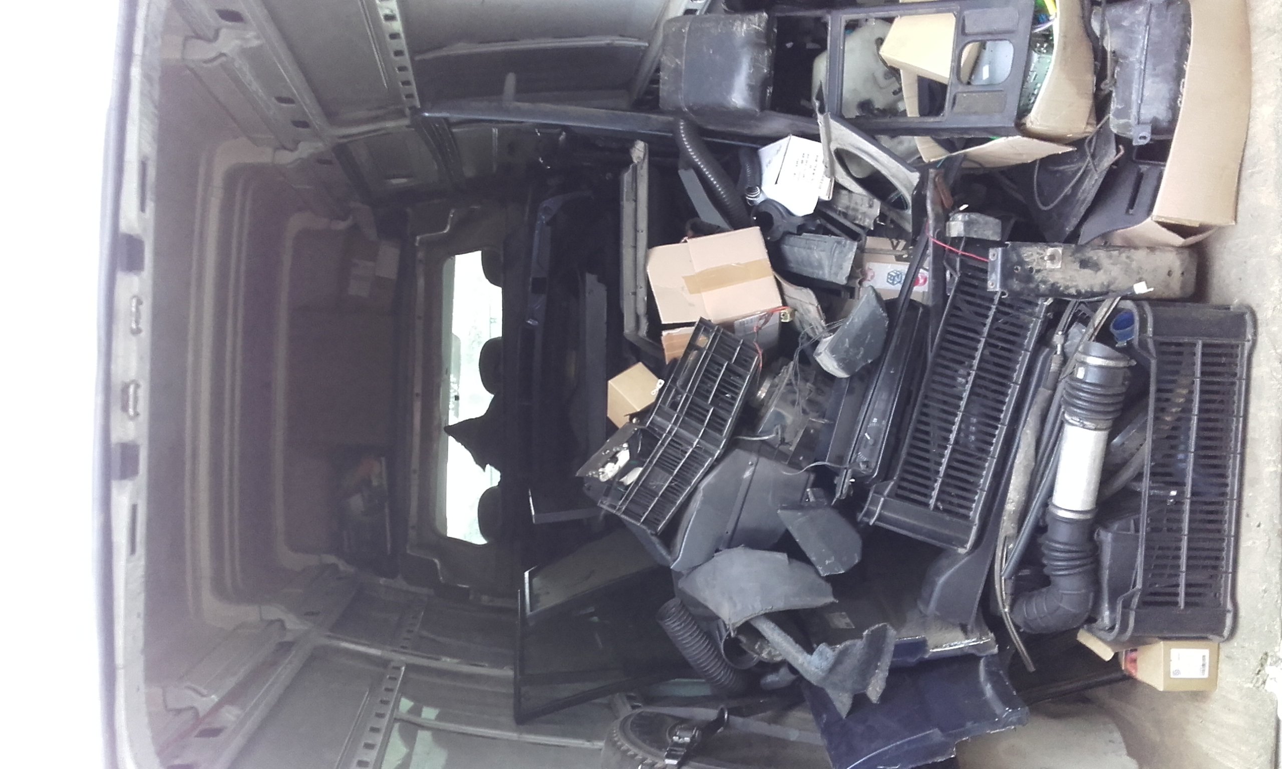

A toto vezu do garáže, samé pičičandy a dodávka plná :think

Kabriolet? Odlehčuješ?
