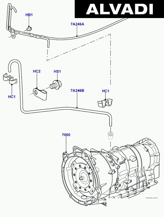

Děkuji uctivě. Budu pátrat kde je odvzdusneni difu, prevodovky a pridavky

Re: Šnorchl D3 kopie mantec z PL
#36 Příspěvek od xxx » 22 lis 2018 09:13
Rennie píše: 22 lis 2018 08:33 Děkuji uctivě. Budu pátrat kde je odvzdusneni difu, prevodovky a pridavky
ať to nemusíš hledat
moc vysoko ty trubičky umístěné nejsou
