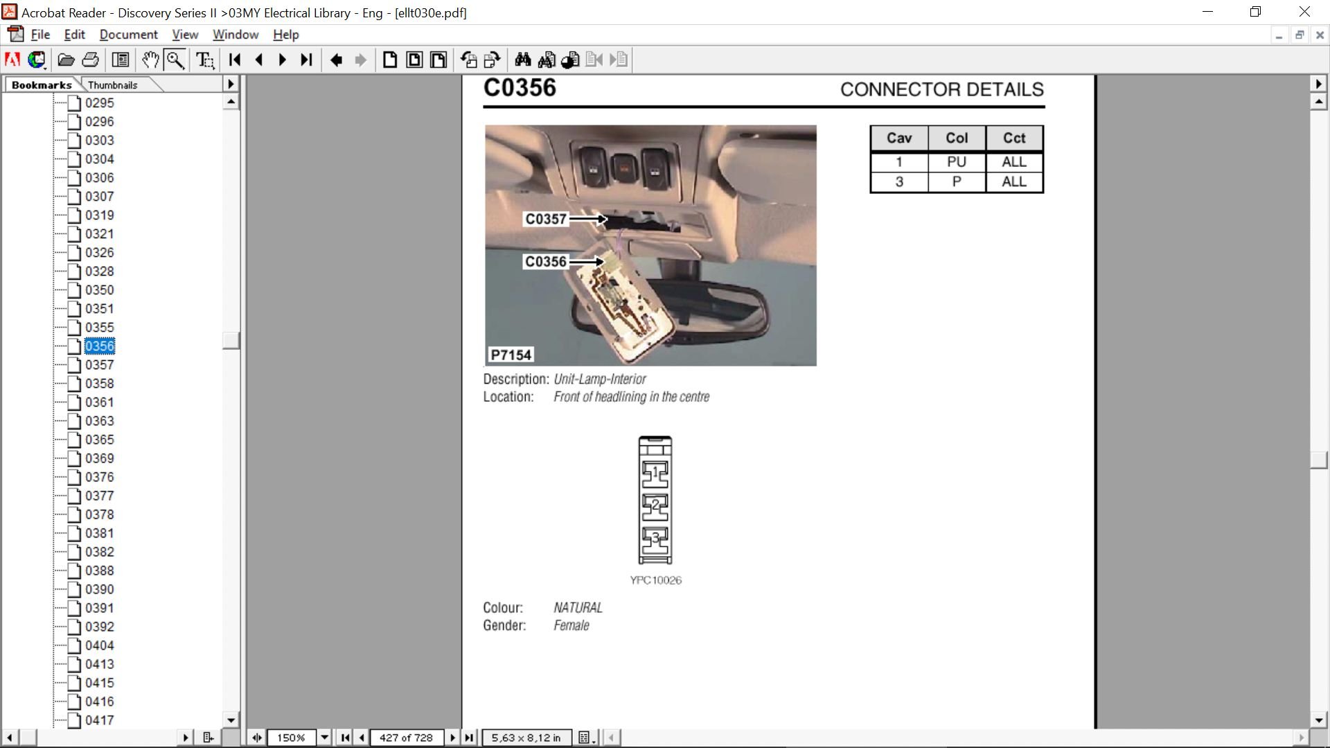

Mám prosbu, dodělal jsem přídavné zadní/couvací led světla, jsou zapojené přes třípolohový spínač zapnuto-vypnuto-zpátečka + relátko. Zatím to jde jen natvrdo on-off . A teď - kde vzít signal od čidla zpátečky, aby to spínalo se zpátečkou. Co nejblíže k přístrojovce, (popelníku) ať nemusím tahat káblik přes celé auto. Hledal jsem v RAVe, kudy jde drát od čidla ke světlům, ale s AJ jsem v :moon Děkuji... :Sorry:

Takže : Je to čierny konektor číslo 0698 a pin 1. zeleno hnedý káblik. Normálne je to myslím konektor do spätného zrkadla. Ja ho mám nezapojený. Nájdeš ho nad interiérovým osvetlením.

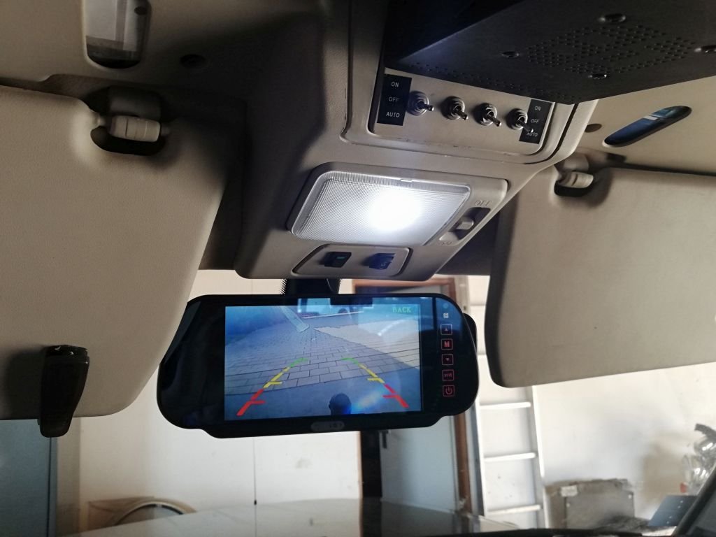

Já také děkuji, super napojeni couvající kamery s obrazovkou ve zpětném zrcátku.

od Wojto
Ano ano.
....pre náročnejších.... :Pohoda:

Wojto píše: 31 kvě 2019 18:46 Ano ano.
Zdar kde jsi koupil to zrcátko?
Re: D2 - přídavné couvací světla
Napsal: 31 kvě 2019 19:44
od Wojto
Čína.
