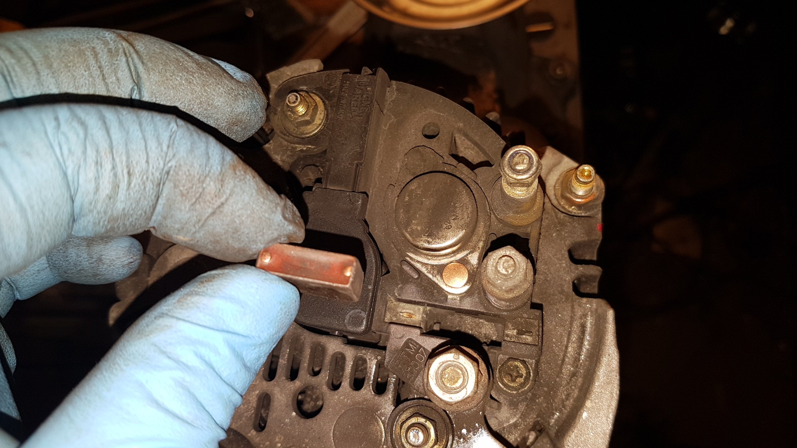

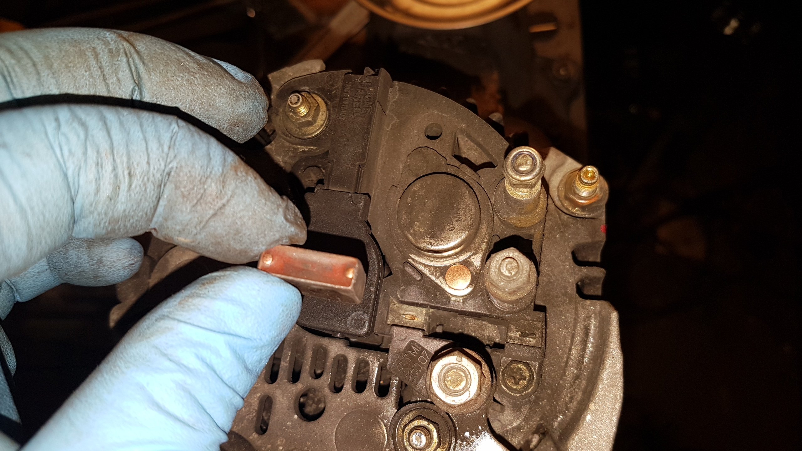

#26 Příspěvek od mr-tomas » 02 čer 2019 15:21
Tak novej rotor objednán u Renniho, čimž mu tímto znovu děkuju za ochotu a ještě když už se v tom vrtám, otevřel jsem ještě jeden akternátor a vypadl na mě plastovej čtvereček viz. foto. Předpokládám, že je to asi nějakej odrušovací kondenzátor, nicméně je na něm již nečitelnej popis. Otázka zní, když tam nebude, bude to něco rušit?
