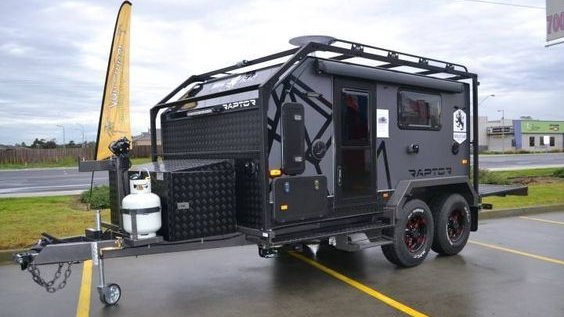

Když mě se do té Al konstrukce nechce, to je všechno svařované z jeklu a tam musí být velké tepelné mosty.
Co se týče tuhosti, chci na to udělat takovou malou Roll cage prošroubovanou do konstrukce, která bude fungovat i jako zahrádka, takže by to mělo i bez jeklové kostry něco vydržet.
Něco jako toto.
Něco jako toto.

Vnější kostra bude mít dycky dva základní průšviny:
A) Zoufalý poměr vnější a vnitřních rozměrů výsledků.
B) Mnoho kritických míst pro zatékání - prostup vnější a vnitřní kostry pláštěm.
Udělal bych maximálně něco jako hagusy.
