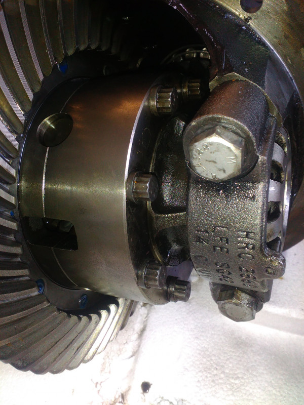

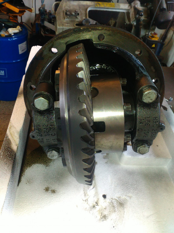

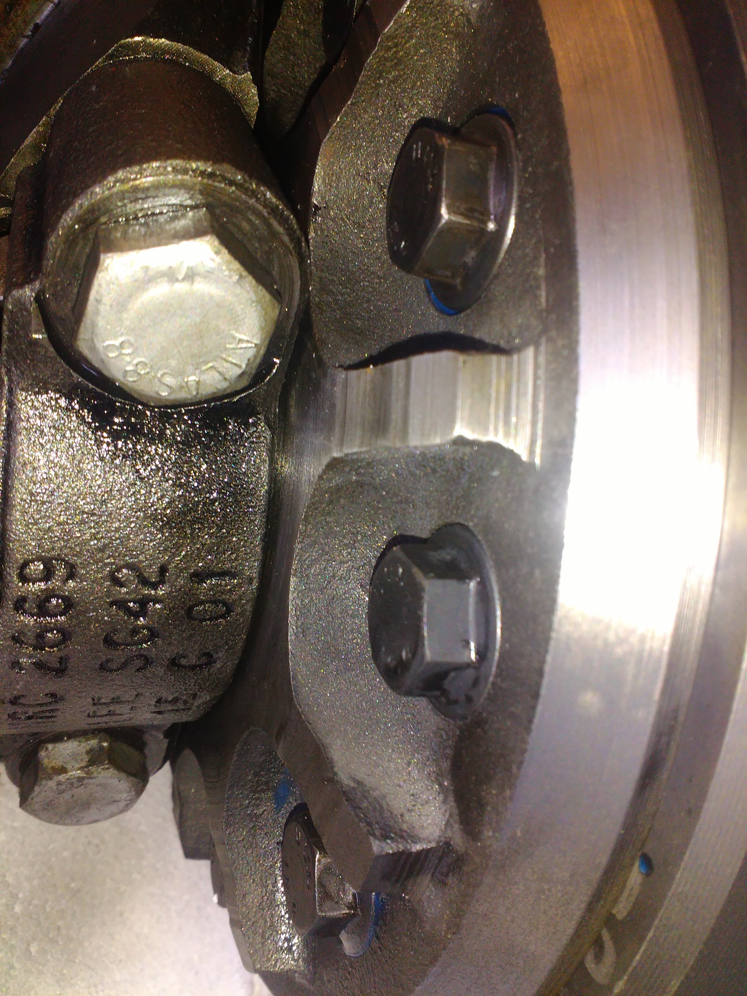

Pánové dělal tu někdo úpravu diffu z defa 110 4Pin do D2 2 PIN ?

Jenda91td4 píše: 03 zář 2020 20:24 Pánové dělal tu někdo úpravu diffu z defa 110 4Pin do D2 2 PIN ?
Dělal mockrát...

#35 Příspěvek od Jenda91td4 » 07 zář 2020 19:47
Tak už to mám ! Doufá že to bude Fungovat ? docela nervy když to děláš jako vývoj podle fotek z googlu 😊
