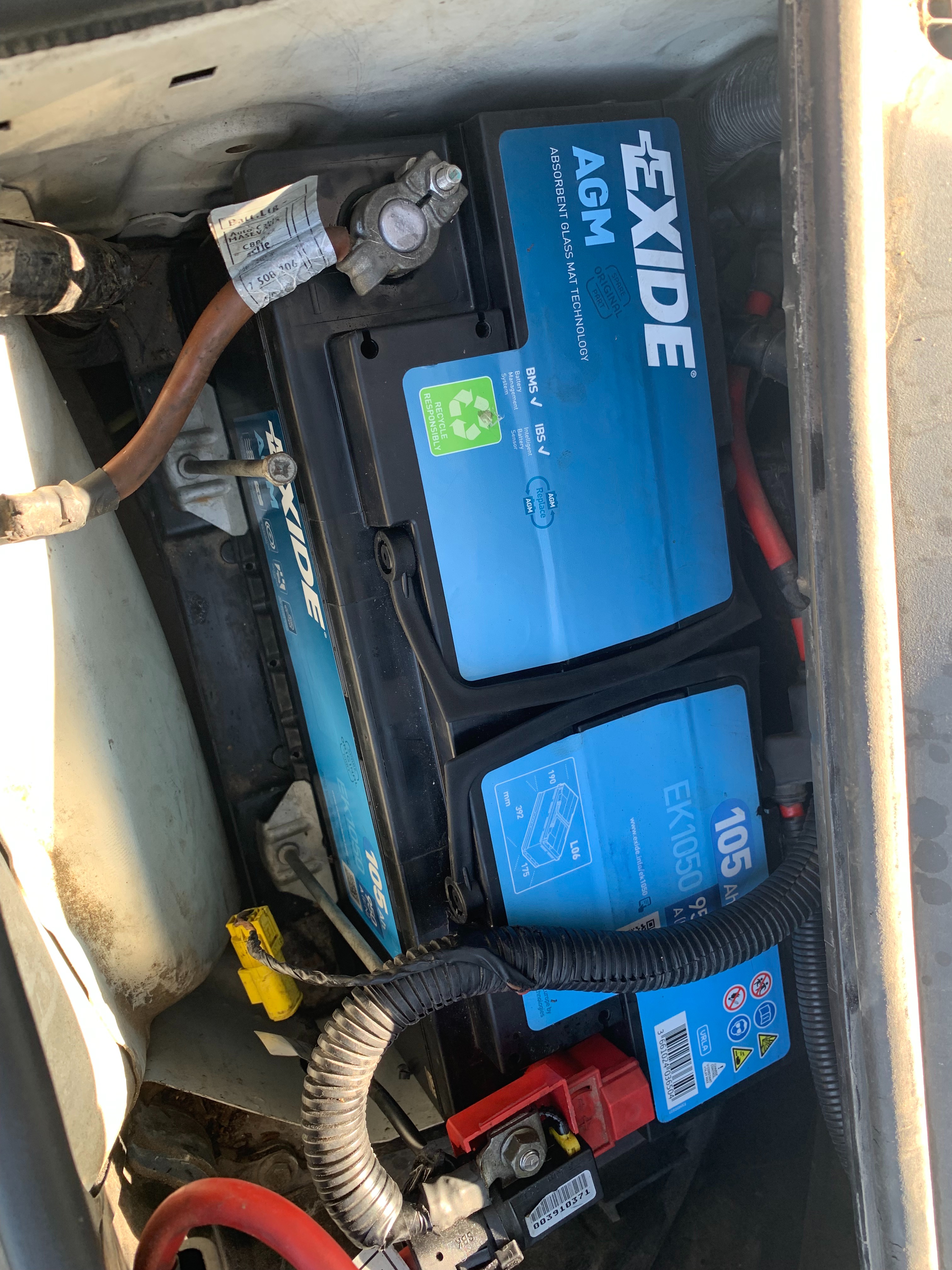

Lukassino mel pravdu, vetsi baterka se tam uz opravdu nevleze. Tato byla jak jezek v kleci.
Lukasino
Příspěvky: 4032
tel.: 6034sedmsedm854
auto: LR
Bydliště: Kutná Hora
Re: L322 m62 podpeti v systemu - chyba abs, prevodovky, podvozku atd...
#29 Příspěvek od Lukasino » 23 črc 2021 10:25
:grin: Na předface se vejdou i nějaké 110ky. U faceliftu už jen 95Ah :?
