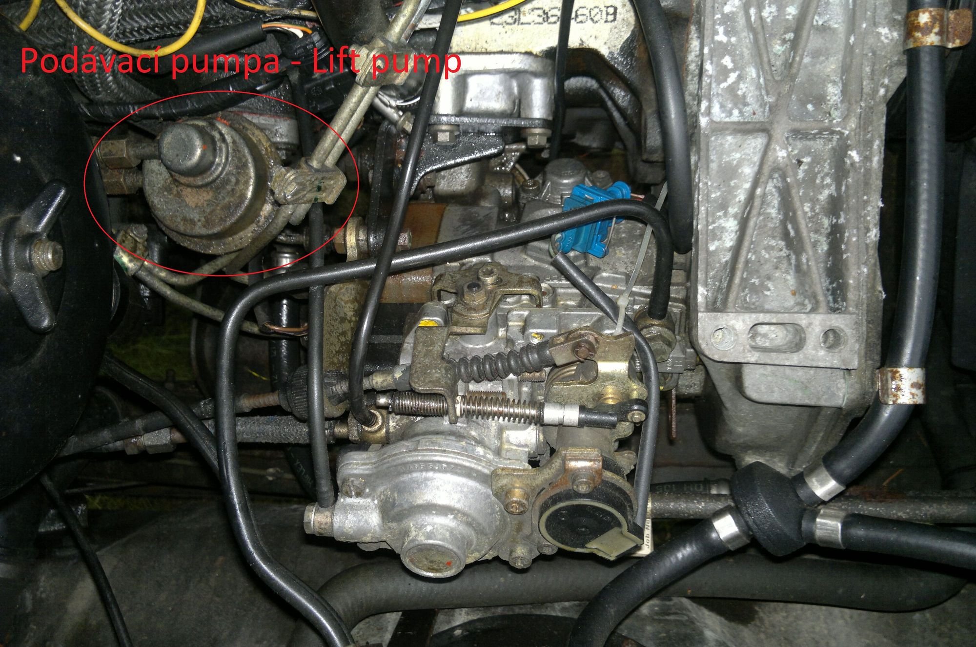

Tak moment, tady něco nehraje. Hadice od turba ovládá membránu s regulačním boostpinem na hlavním vysokotlakém čerpadle.
Ale podávací pumpa - Lift pump - je něco jiného, ta je na pravoboku motoru a je ovládaná vačkou. Ta když nefunguje, tedy nepředzásobuje dostatečně hlavní VT čerpadlo, tak může být nedostatek nafty při situacích jako je požadavek na tah do kopce.

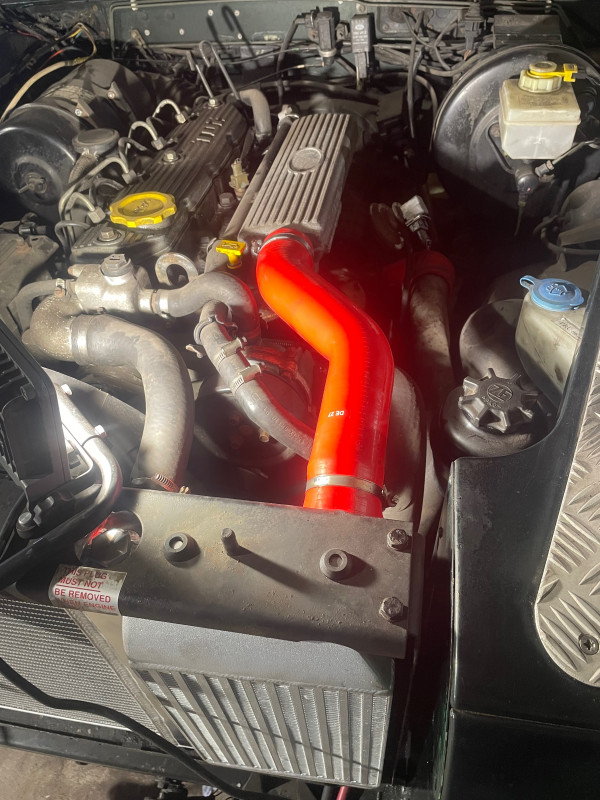

Vyřešeno !
Povedlo se! Celá situace se začala zhoršovat a zhoršovat, tlak turba už ani tech 0,6 neudržel, tlak šel čímdál rychleji dolů až se začal ozývat zvuk, který už se povedlo identifikovat a hlavně lokovat odkud se nese.
Nakonec to byla spodní hadice od intercooleru. Ikdyž byla měněná v zimě, podle toho jak praskla (prořízlase) si troufnu říct, že jsem asi přetáhla objimku co ji měla držet, až se prořízla o trošku ostřejší hranu objimky. Asi... Naštěstí byla chycená hned u kraje a tak se hadice dala ještě po zkrácení použít. Samozřejmě jsem dal novou stahovací objimku.
Teď důležité zjištění, tlak turba na místě bez jízdy jde změřit, ale jen na krátkou chvíli. Tím myslím ani ne sekundy, ale ručička nahoru letěla. Při jízdě mám něco málo přes bar, což je podle všeho zdravé.
Díky tomu všemu jsem zjistil, že jsem měl špatný podtlak a tak se dostával olej do sání, objevil jsem prasklou hadičku od turba k wastegatu, našel jsem prasklou hadičku přepadu oleje (tu co je před odvětráváním motoru)

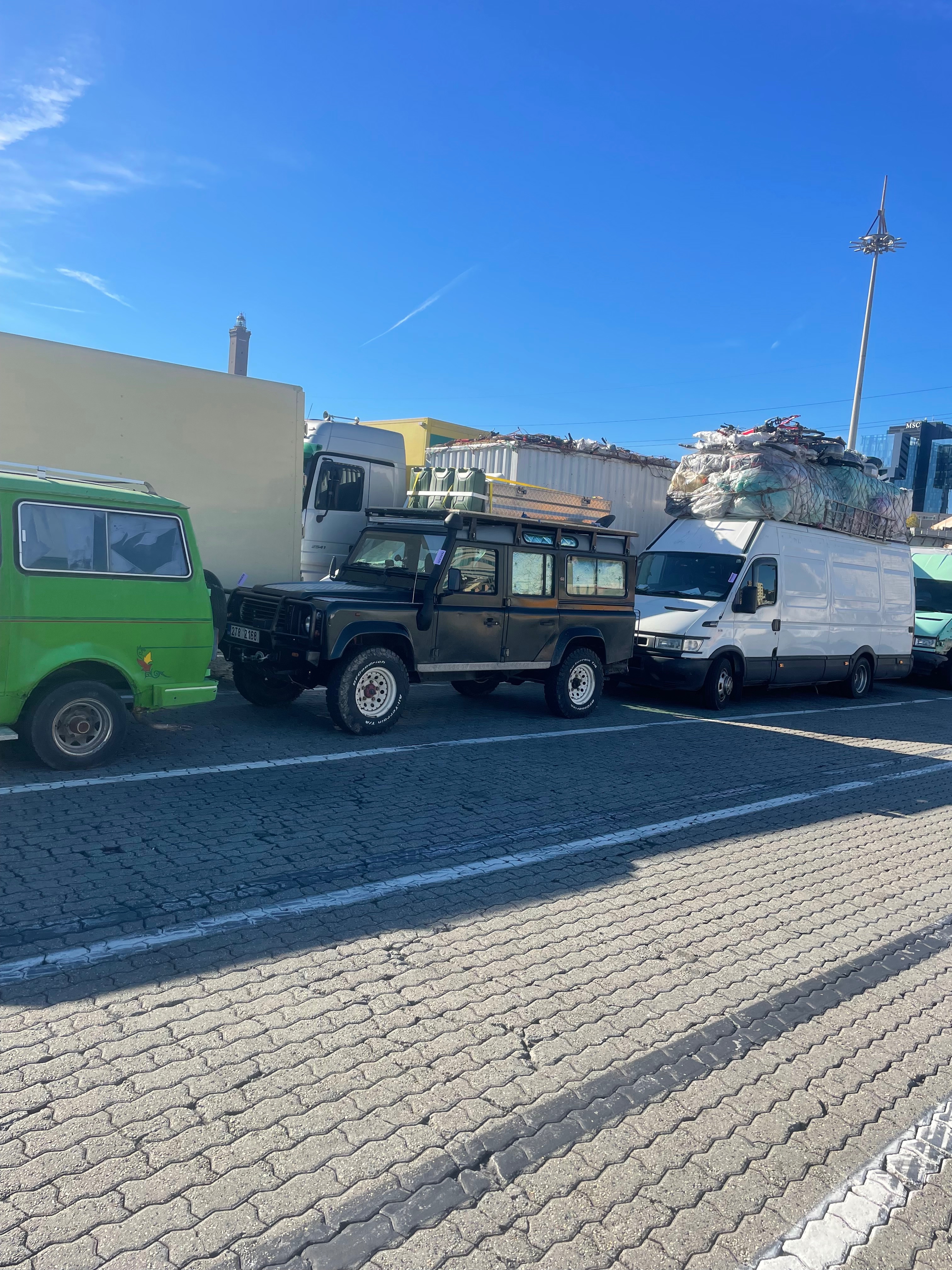

#38 Příspěvek od dominik.vrazel » 18 lis 2023 15:28
Ve vláknu rychlo dotazy jsem se obracel s prosbou ohledně kontrolky oleje. Na volnoběh a při přeřazování se rozsvítila aladinova lampa, ale jen při zahřátem motoru. Možnosti bylo buď čidlo tlaku oleje, olejová pumpa, nějaká větší netěsnost nebo jiné poškození co by způsobovalo ztrátu tlaku oleje.
Naštěstí to bylo jen čidlo (vyčetl jsem na zahraničním fóru - par lidem se to už stalo)
Dale jsem vyměnil kulový čep k převodce řízení - byl už dost volný. No povim vám, bez stahováku to byla docela sranda, poradil jsem si teuhlářskýma svorkama. Vylisování misek proběhlo přes domácí přípravek ze závitovky, kusu trubky a podložek.
Při výměně filtrů (před cestou do Maroka) jsem měnil i palivový - jsem zjistil že mi nefunguje manuální pumpování paliva (nevím co jsem udelal špatně) vyměnil jsem filtr - zlitý naftou. Když jsem chtěl manuálně odvzdušnit, páčka byla úplně bez tlaku, po spoustě pumpnutí jsem odmontoval filtr abych se přesvědčil, jestli to něco dělá, nebo ne. Nic. Ani kapka. Odvzdušnit jsem tedy při nastartovanem motoru. Zajmavé, že po odvzdušneni je v pačce opět tlak. Pro jistotu jsem objednal novou pumpu a beru ji s sebou.
Posledních par dnů jsem věnoval přípravám auta na několika měsíční cestu do Maroka.
Dodělání elektroinstalace obytné části, dc dc nabíječka a solar, voda…
V noci jsem vyrazil z jižní Moravy, 960km. Dnes jsem se probudil v Itálii a čekalo mě dalších 150. Včera auto jelo super. Dnes po 10 km hrozný kovový zvuk. Jakoby ložisko.
Zastávka na dálnici v odstavnem pruhu, kontrola, projetí, snad jen kamínek mezi kotoučem a krytem brzdy. Parkrat se to ještě ozvalo. Vždy zastávka a kontrola. Plech je dost blízko oproti druhému kolu, no nic jsem nenašel. Vždy pomohlo pár ostrých rozjezdu dopředu i dozadu a dupnout na brzdy. Snad. Snad to zvládnu i zpět z Maroka.
Těšte se na fotky, prozatím přikládám jednu z čekání na trajekt z italské Genovy
