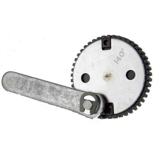

MadTom píše: 30 bře 2023 22:00 Motorky jsou různé - mají různě dlouhý výsuv toho posunovacího bovdenu. Seřídit se to dá převrtáním a posunutím čepu klikového mechanismu v motorku. Takže ano, ale není to jednoduchá úprava. Dále se liší i převodky co jsou součástí hřídelí - mají jiný převod. Ty změny jsou detailně popsané v RAVE, respektive ve workshop manuálu, kde se popisují změny v mechanismu stěračů v rámci "faceliftu" Defa TD5.
Včera jsem si od Máry nechal vysvětlit jak to teda vyřešil a ve svý podstatě je tu všechno popsaný, jen to shrnu:
Je starší a novější varianta toho motorku a co jsem koukal, tak minimálně 3 varianty těch převodů do nich (115, 125 a 140°). Mára dával do novýho motorku svůj starší převod 140°a vyřešil to vlastně tak jak to popsal MadTom, tím přemístěním čepu klikového mechanismu víc ke středu resp. do jedné z těch 2 dírek na fotce a ještě navíc vytvořil ty protilehlý doběhový drážky, co jsou proti sobě v jiný poloze. Protože doteď se mu ten stěrač nezastavil ve spodní úvrati a při každým spuštění ještě dobíhal a kmitnul vždycky směrem dolů.
s-l500 (1).jpg (20.33 KiB) Zobrazeno 2834 x
