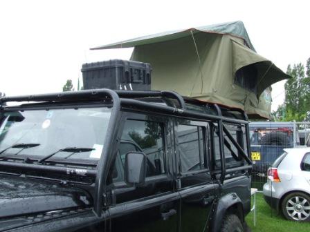

Zacinam dost vazne uvazovat o vnejsi kleci.Uz jsem prosmejdil kdejakou firmu a nalezl jednu externi za rozumny peniz ale vazi 100kg.
Moje otazka je,protoze ji vyrobce neuvadej na webech,jestli nekdo tusite jak je to s vahama na
110 defika.100kg se mi zda dost ale treba je to v pohode.Zajimalo by me kolik vazi ta na 90ku co tu ma celkem dost lidi.
Diky , Honza
KRANG
Příspěvky: 1494
Re: Roll Cage
#37 Příspěvek od KRANG » 17 lis 2009 19:44
Ta moje vnitřně/vnější klec je dvojdílná a tipoval bych, že váží 50-60 kg. Je to údajně origo Land Rover díl. Vnější klec ale musí logicky vážit víc a na 110 bude ještě větší, takže by mohla mít těch 100kg. Důležitý je aby byla uchycená do rámu a ne jen do kastle.
servisuje http://www.OWR.cz

Jenda
Příspěvky: 3573
tel.: 775 391 907
auto: 110
Re: Roll Cage
#39 Příspěvek od Jenda » 18 lis 2009 15:36
No uplne tu vahu zanedbavat nechci,hlevne co se tyce teziste.Mel jsem uz predtim tezkou zahradku a delalo to veci neuveritelny,pak chvili bez a super! Ted mam ultralehkou od TOOMICHU a je to taky dobry.Tak si rikam,co az tam bude cca 100kg hmoty?Mam 2´´lift od OME ,budu davat i navijak,tak nevim jak se to bude chovat v naklonu a tak.
Kazdopadne jsem chtel jit co nejlehci cestou kvuli celkove vaze,protoze si myslim ze def. je dobrej prave proto ze je lehkej.
Dole je foto te klece.
Honza
Picture 160.jpg (33.79 KiB) Zobrazeno 7480 x

#40 Příspěvek od erik » 18 lis 2009 16:18
Jenda píše:No uplne tu vahu zanedbavat nechci,hlevne co se tyce teziste.Mel jsem uz predtim tezkou zahradku a delalo to veci neuveritelny,pak chvili bez a super! Ted mam ultralehkou od TOOMICHU a je to taky dobry.Tak si rikam,co az tam bude cca 100kg hmoty?Mam 2´´lift od OME ,budu davat i navijak,tak nevim jak se to bude chovat v naklonu a tak.
Honza
Tak tech 100kg neni jenom navrchu...ja jsem Roll Gage na 90tce nepoznal :Pohoda: No kdyz na nej hodim 2xpneu, tak to v zatacce pri stovce docela citim :D
A pak neco muzes resit i dvojitymi tlumici... urcite je auto stabilnejsi.
A s dvojitymi tlumici jedna zkusenost, kterou poradil rusky specialista na podvozky- nedavat tlumice stejne charakteristiky / jeden tuzsi a jeden meksi/.
Discovery 3 ,bez skrabancu
