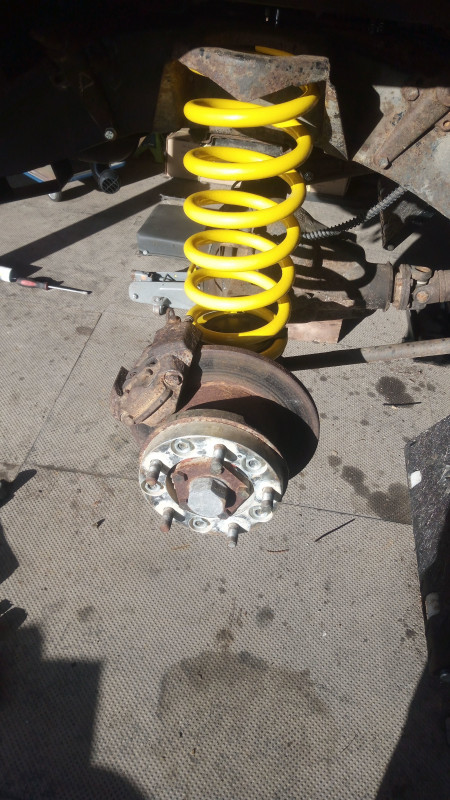

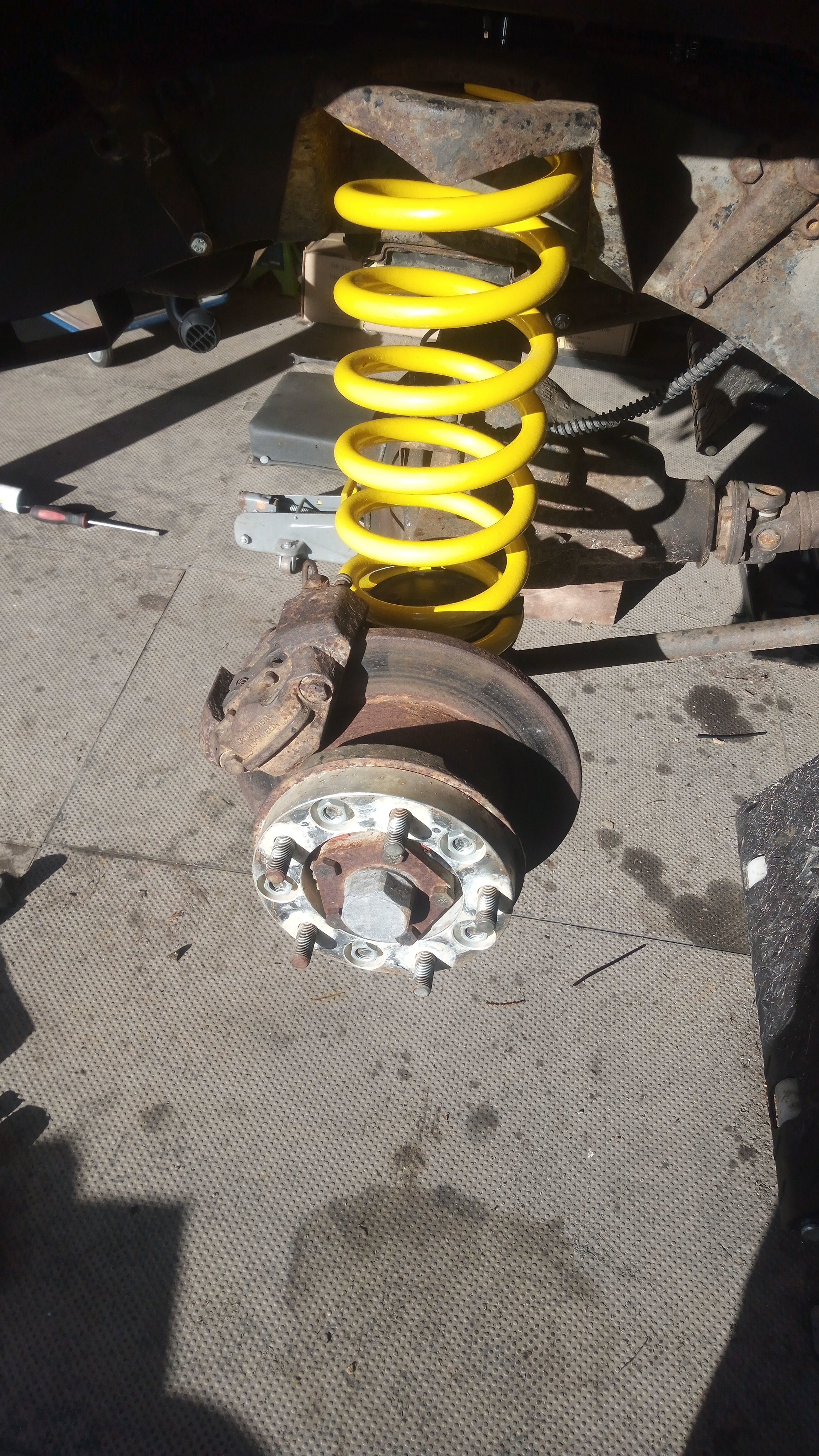

U nas- Brandýs nL. Piskuji a prášku z obou stran za 400,- za kolo.Nechavam tam dělat všechno- pružiny, kryty, nárazníky. . .Kvalita dobrá.[attachment=1]IMG_20240126_191040567.jpg[/attachment][attachment=0]IMG_20240125_125836836.jpg[/attachment]
