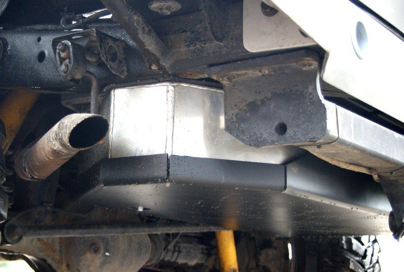

No robi.... tu http://landroverforum.klape.cz/forum/do ... &mode=view" onclick="window.open(this.href);return false; a tu prodávám http://landroverforum.klape.cz/forum/vi ... =2&t=19216" onclick="window.open(this.href);return false; dal bych i něco dolů (kč) momentélně dělám druhou přídvnou na naftu místo pravé zadní kapsy. Na vodu mam tu svoji oblibenou hilznu na 40 litru s ohřem vody 600W MIloš II

Potřeboval bych radu ohledně nádrží. Budu dělat nové z nerezu, jak hlavní tak přidavnou. Otázka zní jak s ochranou proti proražení. Udělat nadrž z tl. 1-1,5mm a dát pod nádrže ochranej šusplech, nebo udělat nádrže se silnějším dnem místo šusplechu?

Mám pod nádrží ještě 6mm krycí dural. Dural orvanej jako samice a nádrž netknutá. Celých 10 let bez problému.

Já právě řeším co je lepší a pevnější, protože váhově udělat spodek z 1,5mm nerezu a 6mm AL šusplechu je skoro stejně těžký jako když bude jenom samotná nadrž s 4mm nerez spodním dílem. Jen 4,5kg na 1m2 navíc.
