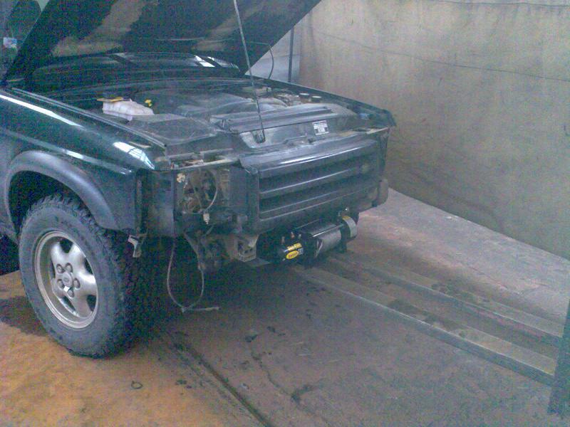

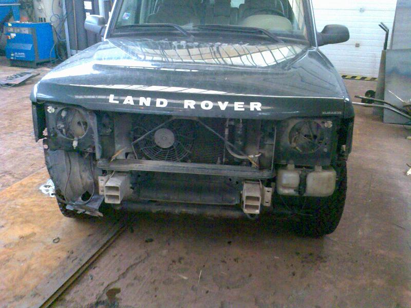

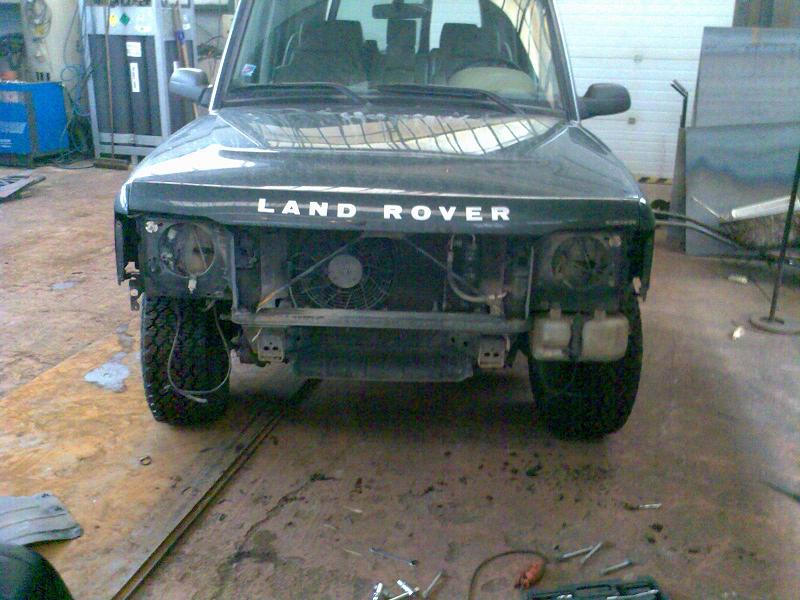

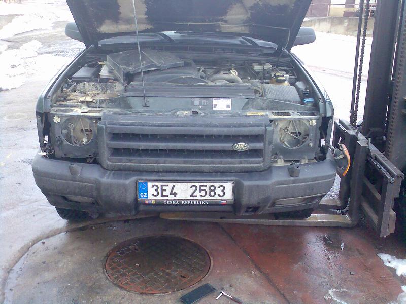

#39 Příspěvek od Kubas38 » 24 úno 2009 20:10
Tak jsem se do toho dneska pustil sundal jsem nárazník a zkoušel jsem kam mám dát naviják.
Poraďte mi je potřeba mít přístup na páku spojky u navijáku když mám i dálkový ovladač?
Tak zatím
dám sem pár fotek z každýho dne a čas ať májí i ostatní představu jak dlouho to potrvá.
Tak dneska cca 2h sundat nárazník
začínáme

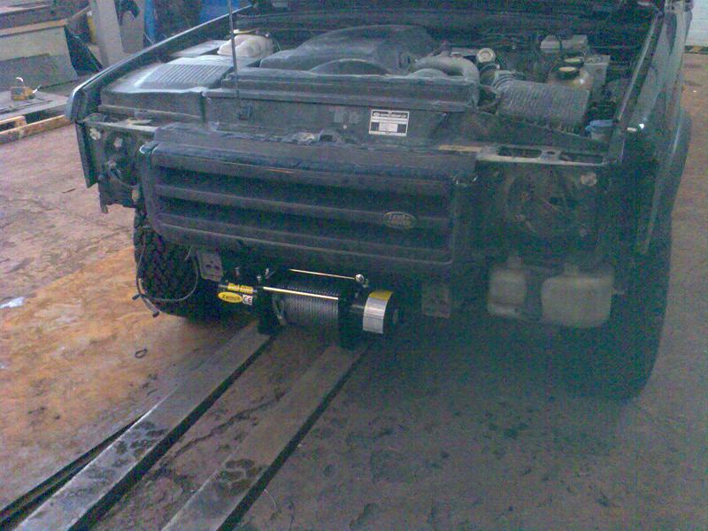

#40 Příspěvek od Kubas38 » 24 úno 2009 21:04
tak asi takhle bych to tam udělal
