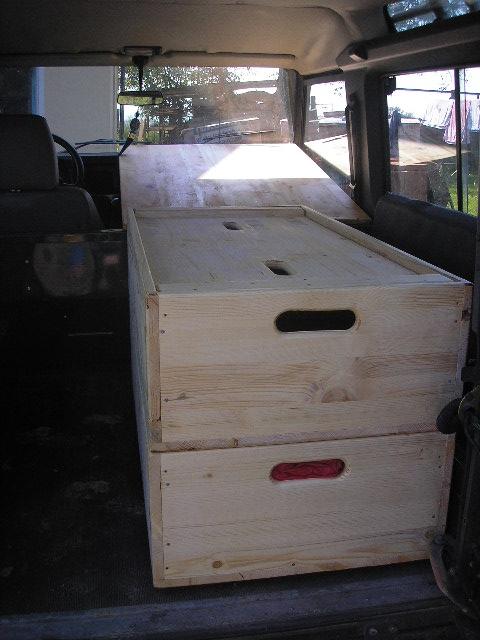

Konečně se mi podařilo spáchat spaní a protože je to tu na fotky spaní v 90 skoupé posílám pro inspiraci.
[attachment=1]spaní.JPG[/attachment]
[attachment=0]spaní 1.JPG[/attachment]

Pama

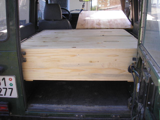

ještě stav boxů v poloze napodél, pokud je to potřeba, ale pak je to asi pakec každej večer a ráno to balit a rozbalovat, to ale zjistím až na vyjížďce.
[attachment=0]spaní 2.JPG[/attachment]

[quote="Rosi"]Čau. To nevypadá jako spaní, ale že stěhuješ skříně po babičce :mrgreen: :x :angel
Chtěl jsem tě jen pozdravit...[/quote]
Rosi ty ptáku- jo babi mi to stloukla :P
Já sem rád, že mi ty bedny pásly dovnitř po prvním stlučení a matroš sem až tak moc neřešil, jen sem nechtěl standart osb na pár hranolcích a fertig.....
....jo a tobě se to kecá s činanou 110 :P
ps- teď když mi bedny pasují musím babi požádat o nějaký malůvky z Kyjovska či Hodonínska :mrgreen:

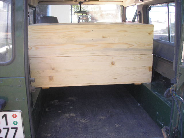

#31 Příspěvek od Michal Def90Td5 » 07 úno 2012 08:48
Tak už konečně asi měsíc mám spaní v 90ce, už jsem ho i vyzkoušel, spali jsme tam dva (já 208cm a kámoš cca 180), je to z laťovky, vzadu dve desky na pevno (4 šrouby do podběhů), nad tím deska, která tam drží v takových "kolejnicích" a na takovém trnu, po zvednutí a přesunutí do přední polohy opět zaskočí do 2 trnů, opře se o cubby box a na každém kraji se podloží tím dřeveným hranolem až od podlahy. Za chvíli ještě přidám fotky toho jak si spaní pouze pro jednoho vyřešil kámoš v před měsícem ještě jeho defenderu...
