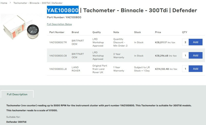

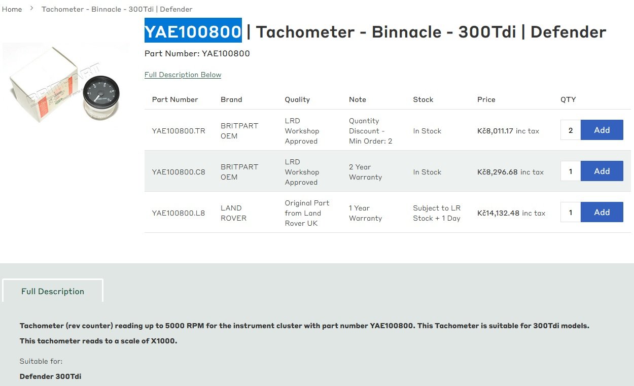

Pro některé země (někde jsem četl JAR) nebo zákazníky se to dělalo. Existuje i orig díl YAE100800
Alternátor má i vyvedenou svorku W - pro otáčkoměr. U pozdějších třístovek ten signál využívá ŘJ EGRu.

Děkuju za info. Fuuu ta cena je teda přísná.

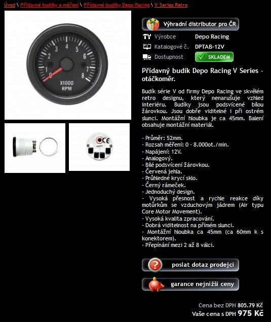

Jestli ma altik vystup se spravnym signalem (spravne velkou remenici), tak by mel stacit libovolny "univerzalni" 52mm otackomer, ne?

To se ví, není potřeba tam dávat předražený originál, v tom to případě i natažený OEM.
Tady je třeba budík v podobném "retro" stylu s průměrem 52mm
https://www.highperformanceparts.cz/pri ... mer.221894
