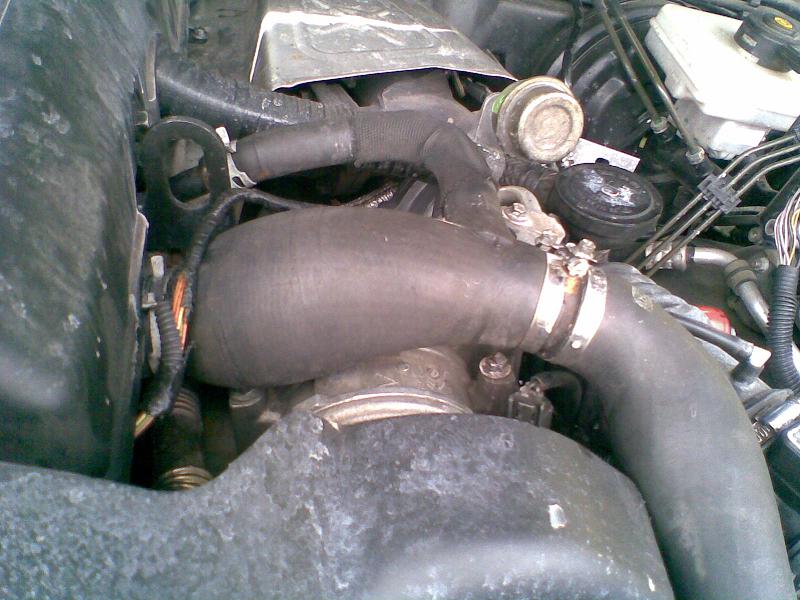

Re: Chladící systém TD5 - POMÓÓC!!!!!
inak, takto nejako vyzerajú hadice pri zavzdušnení.
Tak to nemusíš chodit ani tlakovat tu hlavu, teď máš nové těsnění, takže to bude ruplá hlava.
Co jiného by ti to tak natlakovalo. Zvážil bych i koupi nových hadic.
Čím míň s tím autem teď najezdíš, tím se vyhneš větším škodám...
Acon, myslím že tou fotkou s "jelitem" na hadici jsi měl začít. To i já, laik, vidím, že se jedná o zcela mimořádnou závadu. To jsem ještě neviděl. Podle toho, že ta hadice nese znaky po zásahu /mezikus odvzdušnění/ předchozím majitelem, jedná se zřejmě o závadu s kterou už on si nevěděl rady. Držím ti palce ať najdeš příčinu, bo sám vím, že nejvíc mrzí odstavené auto. Ahoj S
