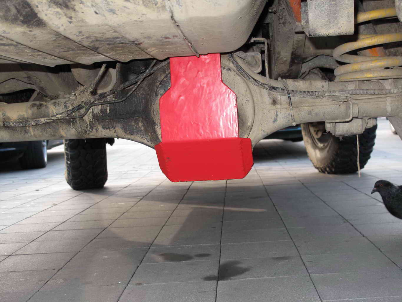

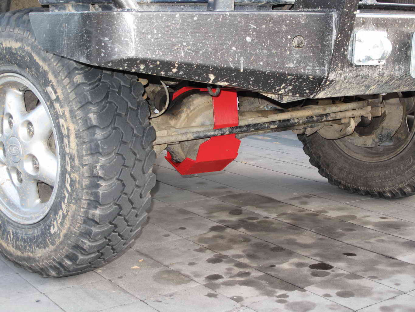

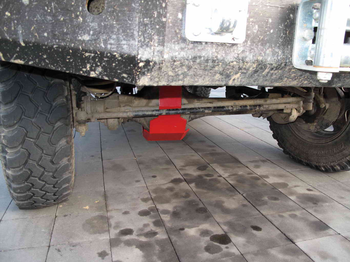

#39 Příspěvek od krtek007 » 28 kvě 2009 07:24
Tak odvolavam co jsem odvolal a neslibuji ani to, co jsem slibil.
Kdybyste se do toho nekdo poustel, tak s konecnou platnosti jsou na diferencialech pouzity srouby 3/8 x 1.1/4 BSF.
Trosku me prekvapila cena, kdy se u nas jeden sroub prodava za 52 korun.
No a par fotek z me volne variace na tema kryty diferencialu ...
edit: abych nezapomnel, tak me cela ta sranda vysla na 300,- (praci nepocitam :mrgreen: )
edit2: po dotazech - zadni diferak se tim snizil o 7mm a predni o 14 mm ( s tim asi dokazu zit)
Predni diferak
(151.55 KiB) Staženo 312 x
Predni diferak
(123.87 KiB) Staženo 316 x
zadni diferak
(106.27 KiB) Staženo 315 x
Naposledy upravil(a) krtek007 dne 28 kvě 2009 09:18, celkem upraveno 1 x.
