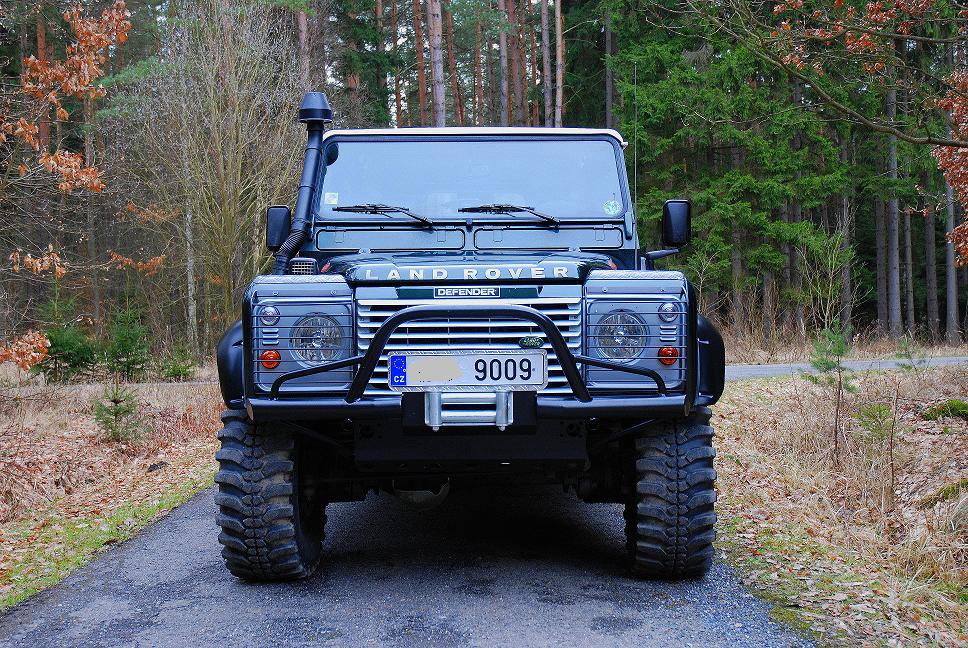

#28 Příspěvek od Luboš M. » 28 črc 2009 11:06
Nedovedu si představit 235 na svém autě :mrgreen: . Právě jsem to dal na souběh tak poreferuji později. Při tich vybracích se bojim že odejde něco víc.
